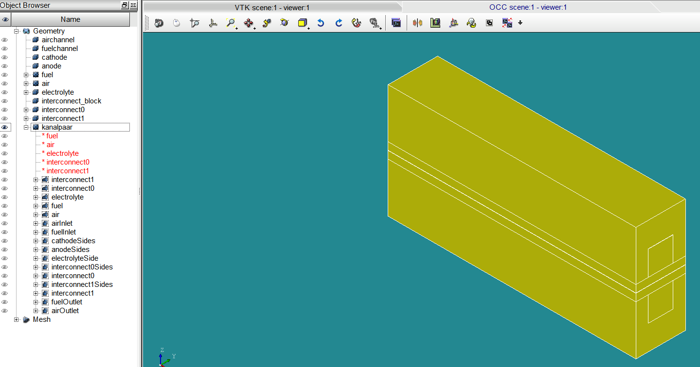

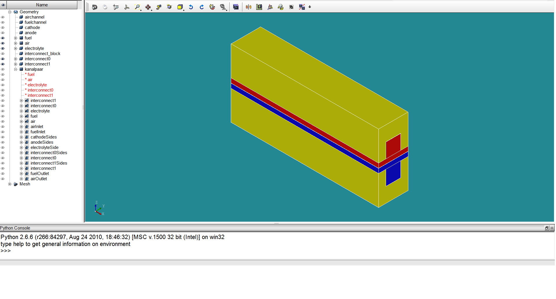

habe hier im Forum schon mal gesucht und auch viel hilfreiches gefunden, aber leider komme ich nicht weiter:
Ich muss eine Geometrie für ein Kanalpaar bauen.
Dazu habe ich mal meinen aktuellen Stand angefügt.
Die einzelnen Zonen habe ich farblich markiert.
Beim Meshen und dann umwandeln habe ich Probleme:
Die Gruppen der Volumen scheinen nicht zu funktionieren (Ausrufezeichen im Mesh-Modul neben den Gruppen).
Mein Vorgehen:
Geometrie erstellen (Partition fürs gesamte Paar) und Faces sowie Volumen entsprechend meiner Vorgaben zusammenfassen.
Dann ins Mesh-Modul wechseln und die Partition meshen. Anschließend die Gruppen aus der Geometrie übernehmen.
Was mache ich falsch??
Sobald das Mesh steht, wollte ich es mittel ideasToFoam für OpenFOAM konvertieren.
Dort muss sich die folgende Struktur im constant-Ordner ergeben:
constant/ (gesamtes Kanalpaar)
constant/air (für Airteile)
constant/fuel (für Fuelteile)
constant/electrolyte
constant/interconnect0
constant/interconnect1
-> also quasi brauche ich 1 mal das gesamte Mesh und dann jeweils noch mal die Einzelteile.
Bin um jede Hilfe dankbar!
