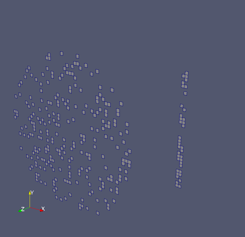

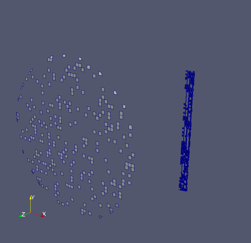

Hallo an alle,
bin ein absoluter Neuling was snappyHEXMesh angeht (diverse Tutotials habe ich allerdings durchgearbeitet) und habe gerade ein Problem, dass ich nicht selbst lösen kann.
ich habe ein ziemlich komplexe Geometrie. Ich habe diese in einer STL-Datei gespeichert und mittels sHM gemescht. Das funktioniert noch alles. Das Problem sind die Patches die ich anschließend der STL-Datei beigefügt habe. Hier wieder das internalmesh sieht nach sHM super aus, aber die patches sind nicht vollständig. Ich habe zwei Bilder beigefügt um das Problem zu verdeutlichen. Dabei sollen es in jedem Bild sich ein Kreis und ein Viereck sein für jeweils ein inlet und ein outlet. Das erste Bild ist von Time1 und das zweite Time2 also nach dem snappen.
Ich habe soweit sehr viele verschiedene Parameter aus der snappyHexMeshDict ausprobiert, dementsprechend sieht sie auch derzeit aus. Die habe ich auch beigefügt.
Vielleicht ist die Lösung einfacher als ich denke, aber ich bin an Verzweifeln.
Gora

kann es sein, dass sich bei der STL die Oberflächen überschneiden? Kannst du deine STL mal hochladen?

Hallo TTB,
danke für die Antwort, leider kann ich die Datei nicht hochladen (Geheimhaltung).
Aber wie meinst du dass die Flächen sich überschneiden?
Ich habe von insgesamt drei Flächen in meiner STL-Datei
1 einmal die gesamte Oberfläche
2 inlet
3 outlet
ist hier vielleicht mein Fehler. Soll die erste Fläche nur die Wandfläche sein?

du solltest dein Inlet wie auch dein Outlet von der gesamten Oberfläche abziehen. Dann sollte sich keine Oberfläche überschneiden und dein Problem ist gelöst.

Hallo TTB,
genau das war das Problem vielen Dank für den Tipp.
