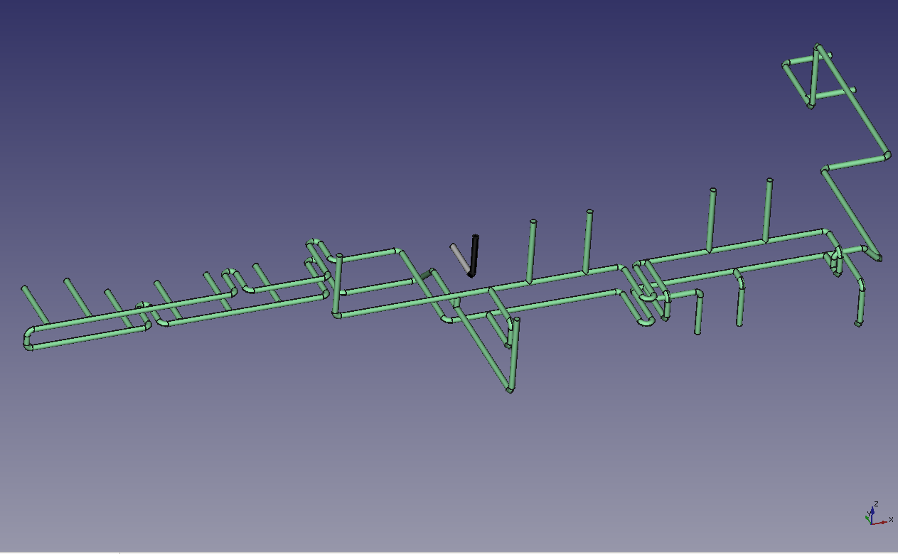

Hier ist mein Problem: welcher Solver sollte ich verwenden?  Hier ist die Geometrie meines Systems gegeben. Eigentlich möchte ich die Strömungen von Wasserdampf (P = 32 bar, festgestellt) dürch die Pipeline mit einer relativ "kleinen" Rechnungsleistung simulieren. Nur interessieren mich die zeitgemitteltene Profils von Geschwindigkeit, denn ich möchte danach (wenn alles klapt) mit die RB im Eintritt durchspielen.
Ich habe schon mal mit rhoPimpleFoam versucht. Jedoch fördert die Goemetrie (und das Grid) zu viel Zeit, damit die Simulation komplett berechnet werden kann.

rhoSimpleFoam oder rhoSimplecFoam. Wenn dich nur die zeitgemittelten Profile interessieren ist das für mich steady-state. Das du mit pimple lange benötigst ist klar, da du transient rechnest.

ich denke ein solches Netzwerk ist nur bedingt für CFD geeignet. In CFD würde man wohl eher kleinere Rohrabschnitte betrachten.
Will man es denoch mit CFD rechnen, würde ich unbedingt zu extrude-Gittern raten. D.h. in den langgestreckten Pipe-Elementen können die Zellen in Strömungsrichtung stark relativ gestreckt werden, da hier sowieso keine Gradienten in Strömungsrichtung auftreten werden. Damit wird das Gitter erheblich kleiner und rechenbar. Eventuell wäre zu überlegen, ob man kleinere Abschnitte betrachtet und die Ergebnisse z.B. vom Austritt eines Bereichs auf das Inlet eines anschließenden Bereichs mappt.
Die Geometrie wird mit Standard OpenFOAM-Vernetzern wie Snappy oder blockMesh kaum effizient zu vernetzen sein. Snappy erzeugt immer isotrope Elemente, so dass hier die Zellenzahl extrem ansteigen würde.
Ich würde das auf jeden Fall hybrid vernetzen (Tet/Prismen an den Rohrverbindungen, Extrude in den geraden Rohren). Vernetzer die das können wären z.B. CastNet oder Pointwise.

Da kann ich Ulrich Heck nur beipflichten, das ist mit dem normalen snappyHexMesh nicht ohne Aufwand effizient zu vergittern. Früher hat man sowas mit z.B. Icem HEXA gemacht.
Ich kann auf dem Screenshot eigentlich auch keine komplizierten Abzweigungen oder ähnliches erkennen. Es gibt für diese Art von Standardrohrsystemem doch sehr genaue 1D Auslegungstools.
