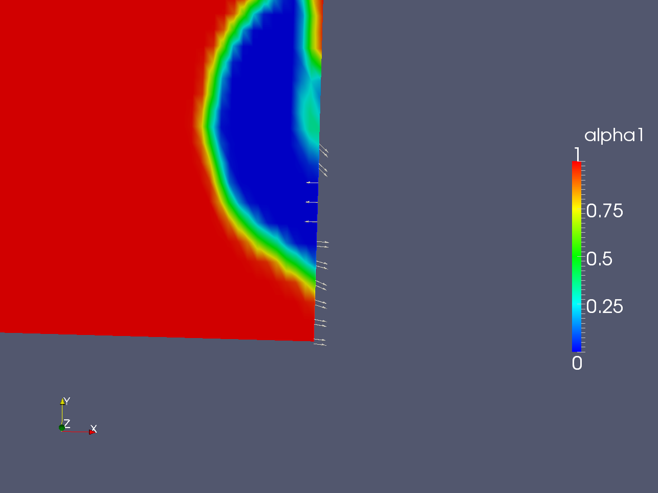

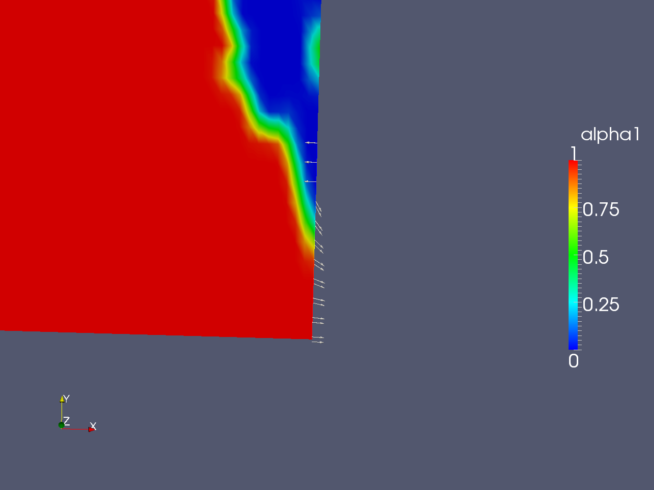

in meiner Berechnung habe ich eine Fläche, durch die nur Phase 1 einströmt aber Phase 2 soll dort ausströmen können. Wie definiere ich für eine solche Fläche in settlingFoam die Randbedinungen?
Viele Grüße,
Bercht1980

Hey,
hätte mal vorgeschlagen: wenn Phase1 = 1; Phase2 = 0;
Code:
alpha
type          inletOutlet;
inletValue    uniform 1;
value        uniform 0;
U
type          inletOutlet;
inletValue    uniform (-0.01 0 0);
value        uniform (0 0 0);
liefert mir folgende Ergebnisse:
Siehe Bilder!
Die Geschwindigkeit ist mit 0.01 m/s ins Innere begrenzt und nimmt den Wert an.
Es bedingt bei mir aber durch die Schwerkraft, dass Wasser aus- und Luft einströmt.
Vllt ist das auch ne falsche RB - kann sein. Sieht aber zumindest in den ersten 2 Sek. relativ plausibel aus.
Tobi
