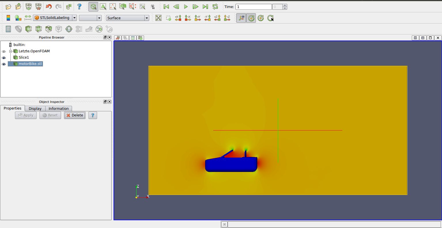

im Zuge einer Studienarbeit soll ich eine aerodynamische Simulation eines Autos durchführen.
Als Vorlage habe ich das "motorBike" Tutorial genommen (lief ohne Probleme durch). Ich soll lediglich überprüfen, wie sich gewisse Parameteränderungen auf das Strömungsverhalten auswirken.
Die Meshgenerierung läuft noch ohne Fehlermeldung, aber bei der Berechnung mit "potentialFoam" kriege ich folgende Ausgabe:

Da ich die "controlDict" nicht geändert habe müsste OpenFoam ja 500 Schritte berechnen und alle 100 Schritte eine Datei anlegen.
Tut das Program aber nicht. Außerdem hat die Berechnung des Tutorials 16h gedauert und meine Simulation wenige Sekunden. Das macht mich schon etwas stutzig!
Des Weiteren läuft in "Paraview" in der time-Leiste die Zeit in 0.1111er Schritten bis 1.
Wo kommt das denn her?
In der Simulation sind hinter meinem "Auto" (ein wirklich grobes Modell zum ausprobieren) keinerlei Totwassergebiete zu erkennen. Entweder habe ich durch Zufall die grundlegenden Probleme der Aerodynamik gelöst, oder das Programm schafft es nicht über einen vernünftigen Zeitrahmen hinweg zu simulieren (Das Endbild meiner Simulation ähnelt stark dem des Startbildes des Tutorials!)
Aber warum?

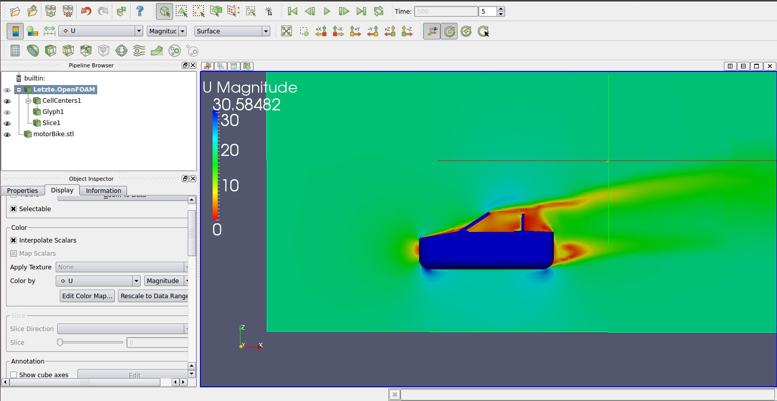

Ich denke das kidan lediglich den potentialFoam ausgeführt hat

Das vermute ich auch.

... -,-* huch! jaja ist ja schon gut. Wollte mir das Leben ja nicht unnötig schwer machen und habe mich erst mal ans "Rezept" (bzw Allrun-File) gehalten. Habe jetzt mal einfach den SimpelFoam laufen lassen und das Ergebnis sieht schon viel realistischer aus.
