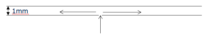

danke, das du Licht ins Dunkel bringst. Ich habe bisher unter Freistrahl immer verstanden, das ein Fluid aus einer Öffnung austritt und praktisch "nicht geführt" wird. Die Problematik der Phasenvermischung - in meinem Fall Stickstoff und Luft - hatte ich jetzt gar nicht auf dem Schirm.
Um das ganze noch zu verkomplizieren (bzw. evtl. wird es dadurch ja einfacher), der Stickstoff dringt durch eine Bohrung von 1 - mehreren mm und prallt bei 1mm Abstand Düsenplatte - zu kühlende Platte. Die Düse ist praktisch die Bohrung einer Platte, d.h. die Strömung wird seitlich an den Plattenrändern rausströmen.
Ich habe eine Skizze angehängt.
Hierzu noch eine Frage:
Ich habe mich mit den analytischen Formeln zu Düsenströmungen etwas beschäftigt. Gelten diese in meinem Fall ? Wenn man die Skizzen in diversen Skripten betrachtet, sieht man immer eine einzelne freie Düse im Abstand 1-xmm von der Platte. In  meinem Fall geht es aber ja nicht um eine freie Düse, sondern um eine Platte mit Bohrung, so dass sich doch ein anderes Strömungsfeld ausbilden sollte als bei einer freien Düse.
Simulinho

Ich bin da auf dem Gebiet der Freistrahlen kein Experte, aber ich sag mal:
1.) denke ich die Annahme einphasig (also alles Stickstooff) ist in der Anordnung vollkommen in Ordnung. Die am Anfang im Spalt vorhandene Luft wird in einem stationären Zustand sicherlich komplett vom Stickstoff verdrängt.
2.) ist wohl eher kein Freistrahlproblem. Ich denk von Freistrahlen spricht man wenn der Abstand Düse-Wand >> Düsenöffnung, oder so. In deinem Fall sieht es eher wie ein T-Juntion aus.
Überleg dir ob deine Geomtrie (runde Austrittsbohrung, eventuell als rund-anzunehmende gehühlte Wand) rotations,symmetrisch ist, dann kannst du auf jeden Fall 2D rechnen. Eventuell auch runde Bohrung, rechteckige Platte, dann geht es mit 3D mit zwei Symmetrieebenen.

bzgl. Freistrahl kann ich der Meinung von Thomas nur zustimmen. Ein Freistrahlproblem ist dies sicher nicht, da sich kein freier Strahl ausbilden kann.
a) Der Abstand von Düse zu Platte ist einfach zu gering dafür
b) Die Ausbildung eines Freistrahls erfolgt normalerweise nach der Düse, sodass das Fluid in ein strömungsfreies Feld eindringt (Umgebung ohne Wandbegrenzung - vgl. Wasserschlauch etc.).
Entsprechen ist es kein Freistrahlproblem. Vor allem da die Strömung den Düsenstrahl beeinträchtigt und somit die analytischen Verfahrens
nach meinem Wissen nicht mehr gültig sind.
Deswegen wohl ein Problem, wie Thomas schon erwähnte, für Tjunction.
