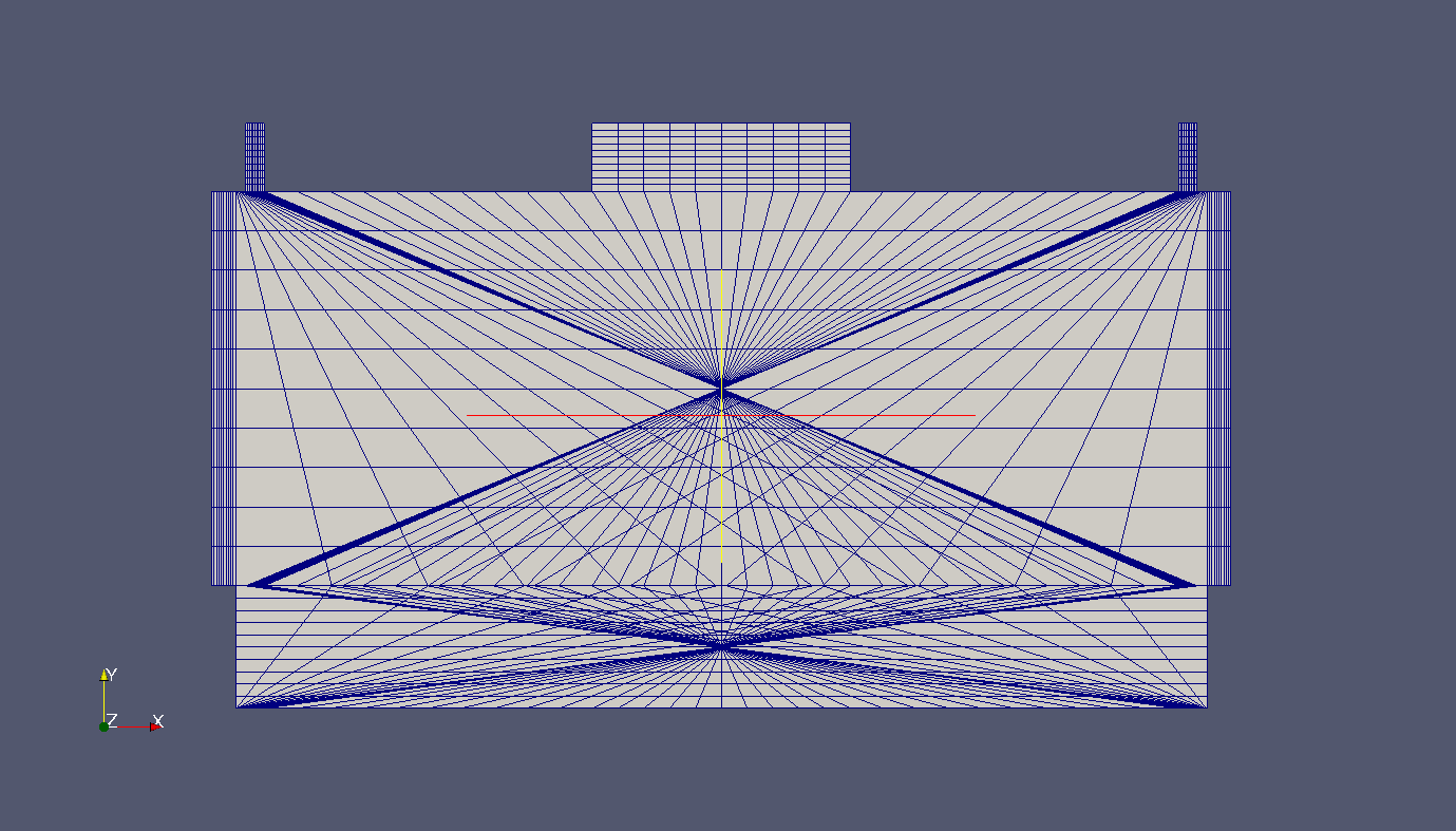

blockMesh treibt mich mal wieder zur Verzweiflung. Aus irgendeinem Grund vernetzt bM meine Geometrie kreuz und quer. Habe ein Bild vom Netz angehängt.
Kann mir jemand sagen, woran das liegt?
Meine blockMeshdict seht ihr hier:

Wird wohl irgendwo ein Vertex/Face Dreher drin sein.
Für Aussenstehende ziemlich unmöglich den schnell zu finden in deinem Fall.
Entweder du fängst nochmal neu an, oder du baust dir die gewünschte Geometrie mit z.B. Salome oder Blender und vergitterst das dann mit snappyHexMesh.

Danke schonmal für die Antworten. Salome kann ich leider nicht nutzen und mit Blender habe ich so meine Probleme. Wie kann ich dort ganz simpel die Maße eines Quaders eingeben? Bin ich zu blöd oder warum finde ich da nur eine skalieren Funktion?
Da ich erstmal nicht weitergekommen bin habe ich mir nochmal die blockmeshdict angesehen und ich kann keinen Fehler finden. Worauf muss ich denn da schauen? Meine Fläche sind alle aus dem inneren im Uhrzeigersinn definiert.

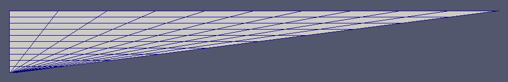

Ich hab mir dein BlockMeshDict mal angeschaut und wenn du nur mal den ersten Block anzeigen lässt hast du fast so ne Art Dreieck. Gewollt oder ungewollt? hier verziehts dir jedenfalls schon mal alles! Leider hab ich nicht die Zeit das nachzuprüfen aber so wies aussieht machst du an deinen Blöcken n paar Fehler.
Grüße Tobi

habe schon mit blockMesh gearbeitet aber noch nicht mit größeren Geometrien. Aber wieso ist denn der erste Block schon falsch? Ich mache das genauso wie im Tutorial aus dem User Guide. Die ersten 4 Punkte beschreiben gegen den Uhrzeigersinn die x-y Ebene. Die letzten 4 Punkte beschreiben in gleicher Reihenfolge die um z=0.1 verschobene Ebene. Wieso funktioniert das denn nicht?

Anbei mal dein erster Block. Soll das so sein, oder hast du 2x nen falschen Punkt genommen -- so siehts zumindest aus ?

Oh man,
manchmal sieht man den Wald vor lauter Bäumen nicht. Habe einfach je 5 Punkte in der falschen Reihenfolge definiert...
Dein Bild hat mich drauf gebracht, vielen Dank.
Jetzt ist das Gitter in Ordnung.
