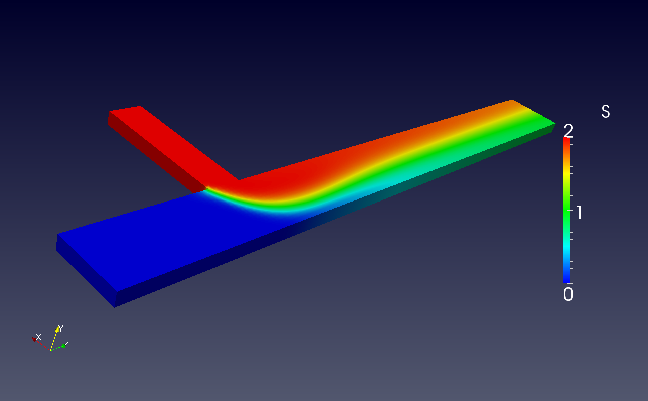

Hallo FOAM'ler! Hallo Tobi!
erstmal vielen Dank für dieses tolle Forum. Durch Querlesen und Durcharbeiten von Tutorials komme ich schon mit OpenFoam einigermaßen klar. Stehe mit OpenFoam ganz am Anfang und soll im Rahmen einer Projektarbeit an meiner Uni Methan mit Luft vermischen.
Habe auch schon ein Modell aufgebaut, was grundsätzlich auch funktioniert.
Jedoch habe ich noch Probleme mit den BC's
@Tobi: Hast Du Dein Problem schon gelöst?
Ich habe nämlich ein recht ähnliches und komme mit meinen BC's nicht weiter.
Ich möchte Methan mit Luft vermischen. Dazu verwende ich den reactingFoam-Solver (ohne Reaktion) (aufbauend auf das counterFlowFlame2D-Tutorial). Auf den Solver bin ich gekommen, weil ich mit interFoam anfangs Probleme hatte und ein User aus dem cfd-online-forum ein Gas mit reactingFoam gemischt hat.
Das klappt alles schon ganz gut, auch dass sich Luft und Methan zusammen mischen.
Allerdings noch nicht ganz so, wie ich möchte.

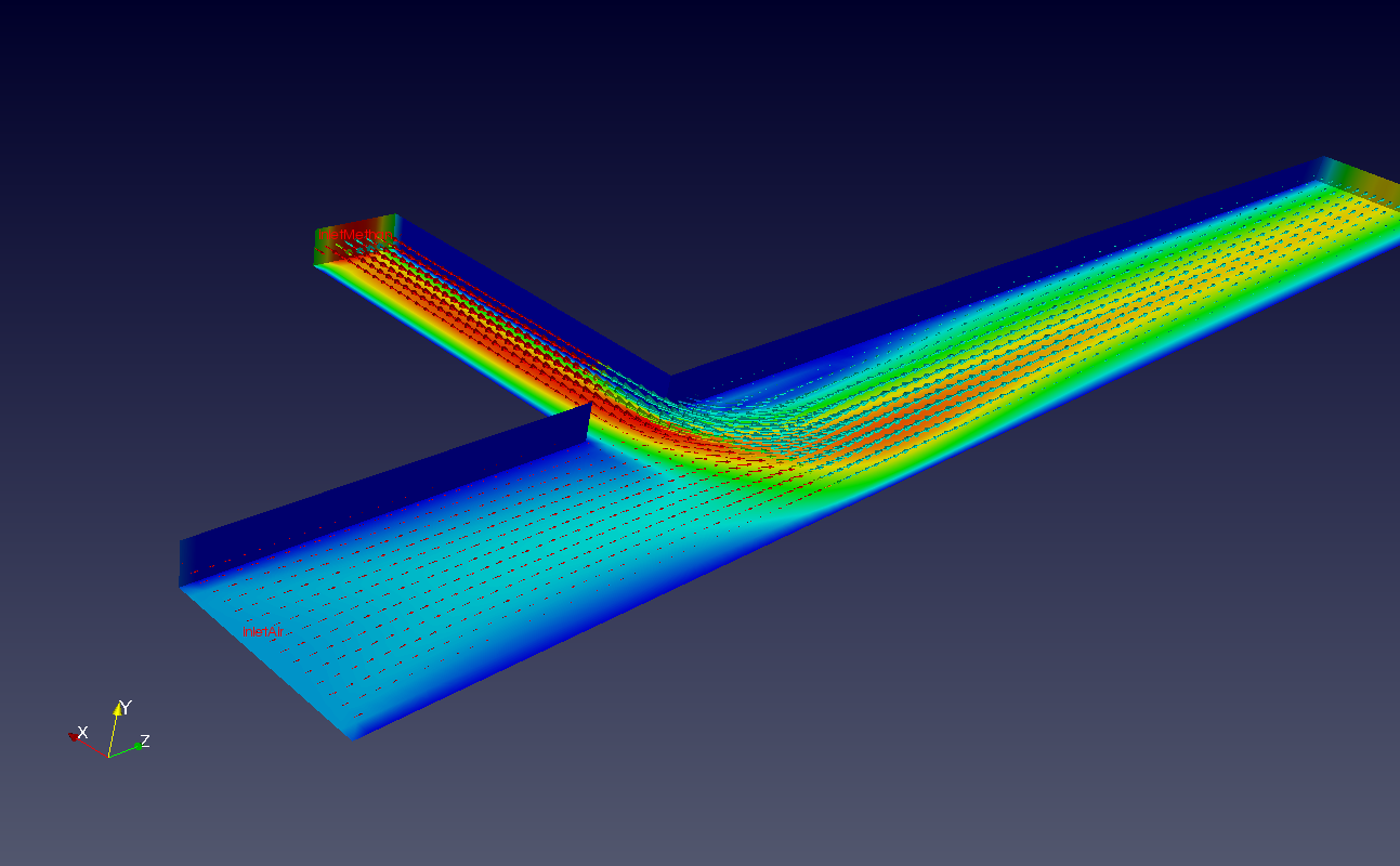

Ich habe eine Rohrströmung (Luft). Druck und Massenstrom sind bekannt. Habe mir über die Konti-Gleichung für die Strömungsgeschwindigkeit am Rohreingang "per Hand" ausgerechnet und gebe diese als BC vor, um halt den Luftmassenstrom zu haben.
Methan (in einem Behälter) soll an einer Stelle (90° zur Luftströmung) in die Luftströmung "eingesaugt werden". Der Druck im Gasbehälter (welcher größer ist als der Druck in der Luftströmung) ist bekannt und kann variiert werden. Die Gasmenge, die in die  Luftströmung eingesaugt wird, möchte ich also über den Druck "einstellen" können. Die Luftmenge soll aber konstant bleiben.
Meine BC's sind:
inletMethan
p=100000Pa (fixedValue)
U=zeroGradient
inletLuft
p=zeroGradient
U=15m/s (fixedValue in Strömungsrichtung)
outlet
p=97000Pa (fixedValue) (das ist der Druck bei der eingangsseitigen Luftströmung)
U=zeroGradient
Mit diesen BCs habe ich aber das Problem, dass die Luft komischer Weise auch in den Behälter strömt.
Wenn ich nur die Luft im Rohr berechne (den Behälter also weglasse), habe ich aber an der Stelle wo das Gas in die Luft eingesaugt werden soll, einen niedrigeren Druck als im Behälter.
Wenn ich nun aber statt dem Gasdruck am inletGas eine Strömungsgeschindigkeit als BC setze, dann funkioniert es zwar, dass sich Gas mit der Luft vermischt, aber ich möchte es eigentlich gern über den Druck regulieren.
Habe ich da irgendwo einen Denkfehler drin?
Übrigens bricht die Berechnung bei diesen BC's nach einer Weile sogar ab.
Habe schon mit verschiedenen Einstellung experimentiert (bsp. flowRateInletVelocity).
Womit der Solver auch komplett durchrechnete. Allerdings mit komischen Ergebnissen.
Hoffe, jemand hat noch Ideen.

Hi bartholomew83 und herzlichst Willkommen im Forum,
Ich hätte dir zuerst einmal vorgeschlagen deinen Massenstrom der Luft mit (wie du bereits erwähntest)
Code:
type         flowRateInletVelocity;
flowRate     constant xxx;
value        uniform (0 0 0);
@Tobi: Hast Du Dein Problem schon gelst?
Ja habe ich. Mit Groovy kannst du das machen, hab ich aber dann doch sein lassen, weil ich dadurch Schwankungen in meiner Berechnung bekommen habe und letzten Endes einen entsprechenden Massenstrom vorgegeben habe.
Eine Verbrennung willst du nicht simulieren, oder? Nur die Vermischung?
Mit reactingFoam habe ich leider keinerlei Erfahrungswerte, lediglich mit dem flameletSolver (wenns um Verbrennung geht).
Du solltest ggf mal in deinem Inlet für Methan folgendes verwenden:
Code:
inletMethan

Hi Tobi,
danke für die schnelle Antwort!
Habe mal Deine Tipps eingearbeitet.... er rechnet noch fleißig.
Ja genau, also reactingFoam -ohne- Verbrennung. Will "nur" Methan und Luft vermischen und mir die Homogenisierung (Durchmischungsgüte) anschauen.
Wie gesagt, ein User aus dem cfd-online-forum hatte ein ähnliches Problem und hat den reactingFoam-Solver genommen und die Reaktion (CHEMkin oder so, abgeschaltet) Habe dem eine PM geschrieben, bisher leider noch keine Antwort.
Wenn Du noch nen Tipp für nen anderen Solver hättest, wäre ich Dir sehr dankbar.
Hatte schon interFoam probiert, aber da gings irgendwie nicht.
Bin, wie gesagt, leider noch nicht tief genug in der OpenFoam-Materie drin. Deshalb hangel ich mich nahe an Tutorials, bzw. Problemlösungen anderer (die es im Internet publik gemacht haben) entlang.

Ich weiss jetzt warum zumindest der reactingFoam bei einer höheren Simulationszeit abbricht.
"attempt to use janafThermo<equationOfState> out of temperature range 200 -> 5000; T = 5000.05#0 Foam::error:rintStack(Foam::Ostream&) in .............."
Das Problem an sich konnte ich zwar noch nicht lösen... aber man muss darauf achten, dass die Temperatur nicht unter 293K sinkt....
Habe meine Temperaturen von Methan und Luft um 30K höher gesetzt und er rechnet erstmal weiter.
Andere haben das Problem bei combustion-Simulationen auch, eine wirkliche Lösung hat aber noch niemand.
Mit dem interFoam ist mir das gar nicht aufgefallen.
