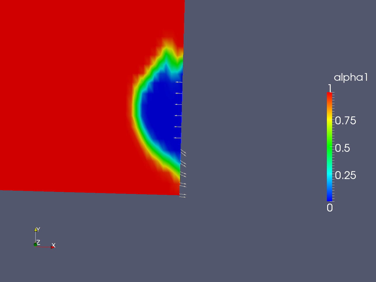

ich brauch eure Hilfe  ich komm nicht mehr weiter. Das leichteste was ich mir vorstellen könnte geht nicht. Ich will einfach ein Rohr durchströmen und das mit PotentialFoam initialisieren! Das müsste doch gehen oder bin ich da falsch?
Siehe Bild!
Jemand ne Idee - Erfahrungen?
Grüße Tobi
