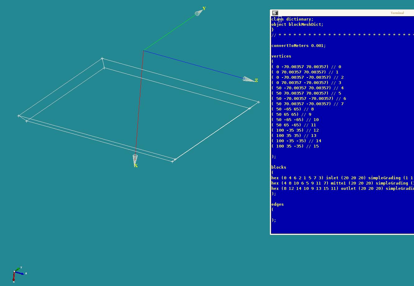

Zu gutmütig
Siehe Anhang - ich denke dir ist dein Fehler bewusst!

Hi Shor-ty,
also, ich sehe, das die beiden Bilder unterschiedlich aussehen, aber die Datei rechts daneben ist doch bei beiden die gleiche, oder?
Ich verstehe nicht so ganz, wo mein Fehler liegt.
Kannst du mir das genauer erklären?
Grüße Kerstin

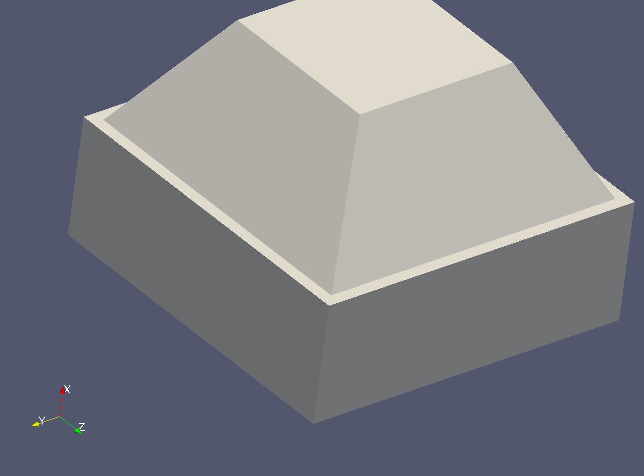

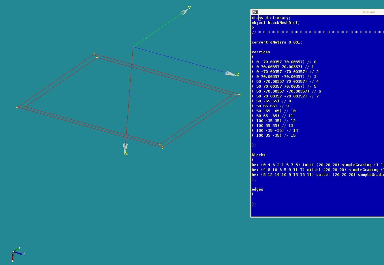

Jap ... die Datei rechts hat nix zu sagen, war nur für mich ein Anhaltspunkt wie die Punkte sein sollten.
Vielleicht nicht ganz sauber zu erkennen aber man erkennts. Nimmst du die Seitenflächen zusammen hast du ein Volumenkörper!
Alle Flächen liegen auf einer Ebene nämlich der z-y-Ebene. Somit hast du kein Volumenkörper erstellt und OpenFOAM kann damit nichts
anfangen   . Durch deine Eingabe der x-Koordinate auf 50, setzt du alle Punkte auf eine Ebene. Nun die Gegenfrage! Welches Volumen hat dein Körper jetzt?  Ich denke den Rest kannst du dir zusammenreimen. Ansonsten einfach nochmals melden.
Grüße Tobi

Hey kerstin,
ich versteh nicht so ganz, was du machen willst
Wie du bereits sagst, alle Punkte in eine Ebene ergibt ja keine Volumen?
Ich hab deine Geometrie ja vorliegen, mchtest du so was machen (siehe Bild)?
