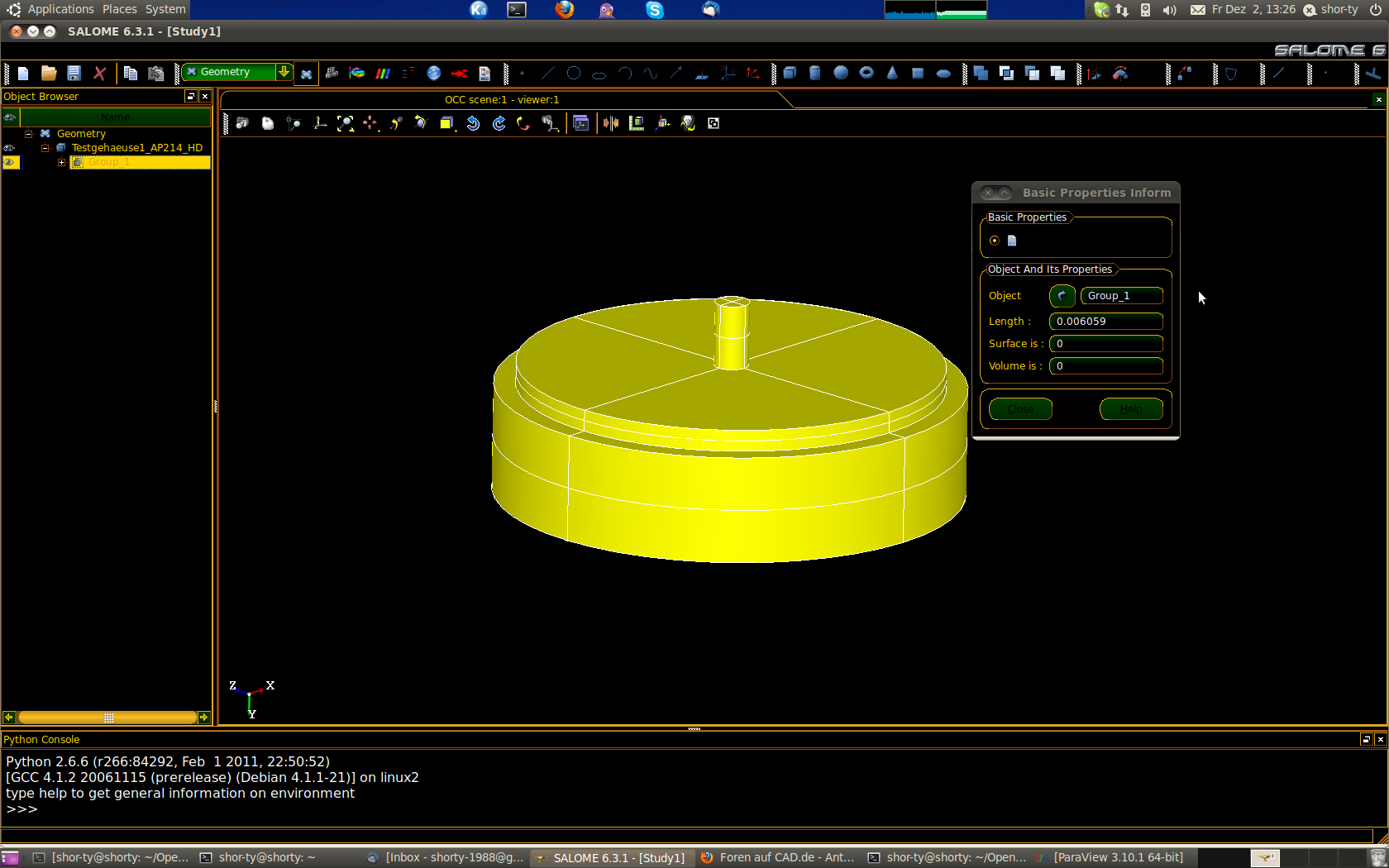

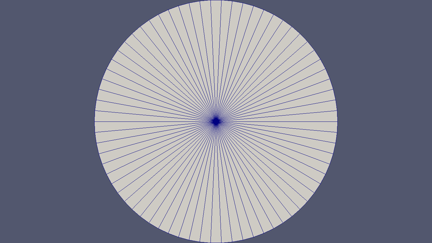

Ich hab deine STEP erhalten und in Salome eingelesen.
Ne STL File erzeugt und in Paraview eingelesen.
Ne Sache von 1 Minute --> siehe Bild.
Ich würd von deinem CAD Export ggf noch die Einstellungen ändern, damit die Rundungen noch feiner werden.
Wieso du aber so große Probleme hast, kann ich dir grad nicht sagen.
Bezüglich den Einheiten.
Salome weiß schon was du da einliest
Du kannst das in Salome auch nochmals prüfen --> basic properties.
Hier gibt er dir beispielsweise die Länge aus: 0.006059 m  --> 6 mm
PS: verzeih mir das ich die Dateien Alex genannt habe  -- sollt Axel sein

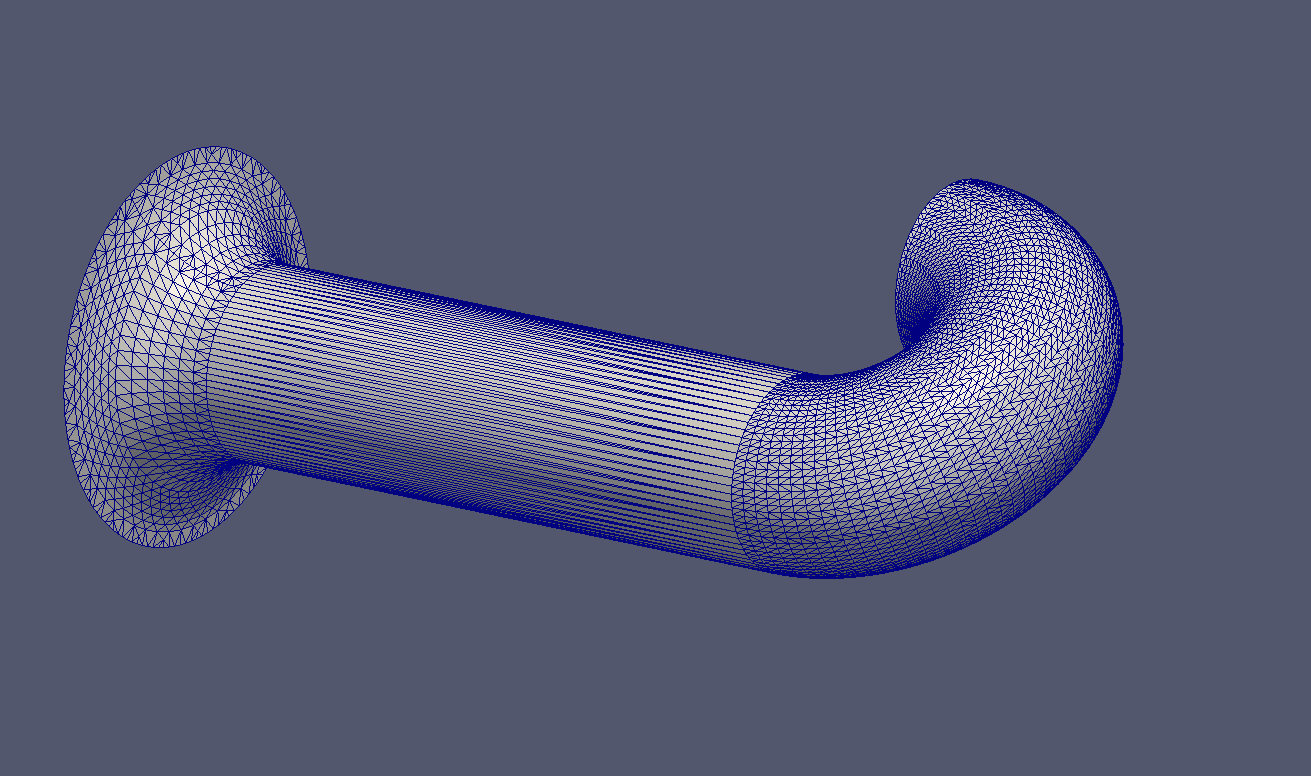

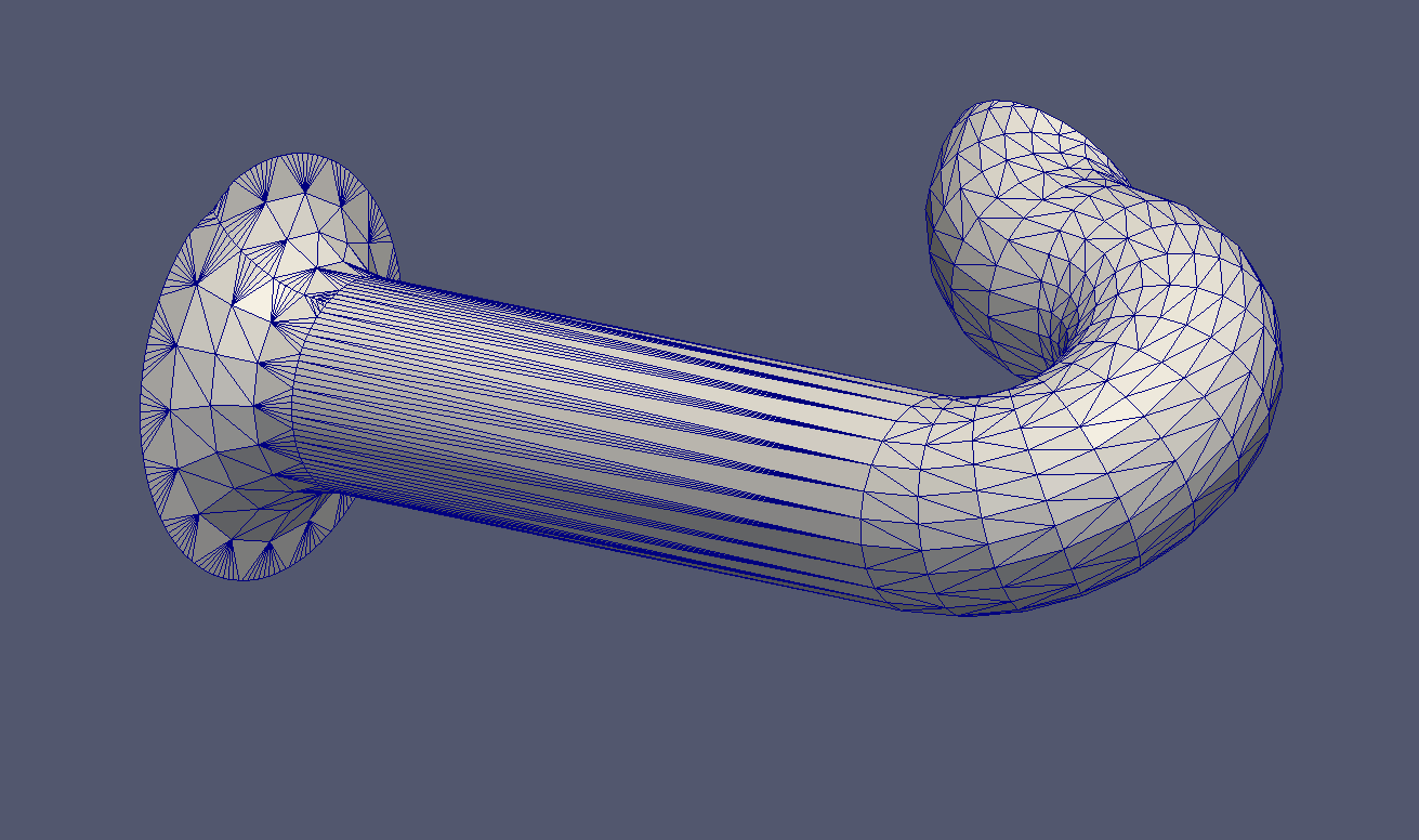

erstellt am: 05. Dez. 2011 13:21    Editieren oder löschen Sie diesen Beitrag!  <-- editieren / zitieren -->   Antwort mit Zitat in Fett Antwort mit kursivem Zitat    Unities abgeben: 1 Unity (wenig hilfreich, aber dennoch)2 Unities3 Unities4 Unities5 Unities6 Unities7 Unities8 Unities9 Unities10 Unities Nur für AxelEn 10 Unities + Antwort hilfreich
Hi Thomas,
endlich kann ich nem CFD-Ingenieur mal was mitteilen
Ich hoffe nur das es das ist was ich vermute --> siehe Bilder?
Wenn ja unter "Repair -- Limit Tolerance" ist standardmäßig auf 1e-7
Tobi

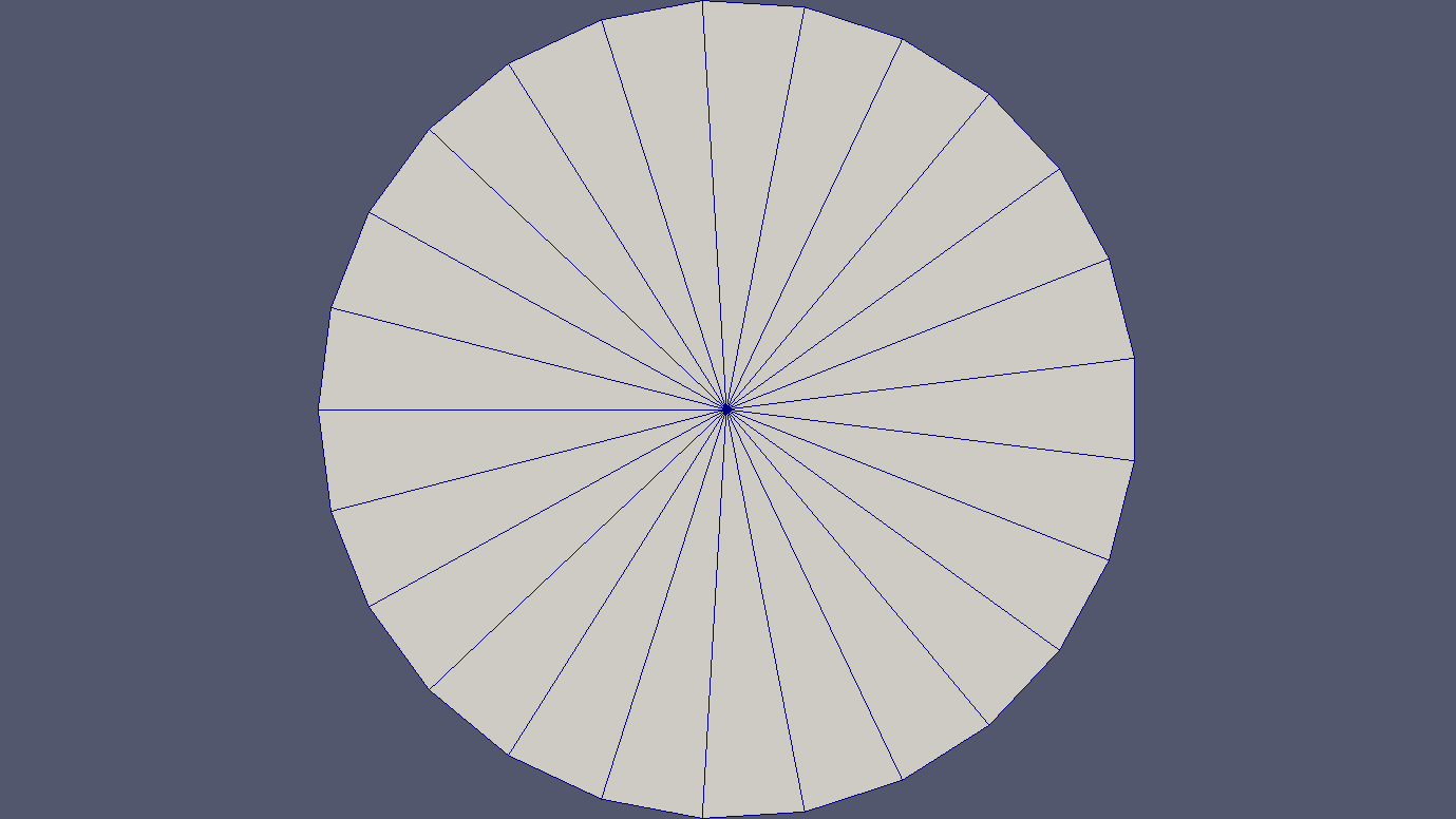

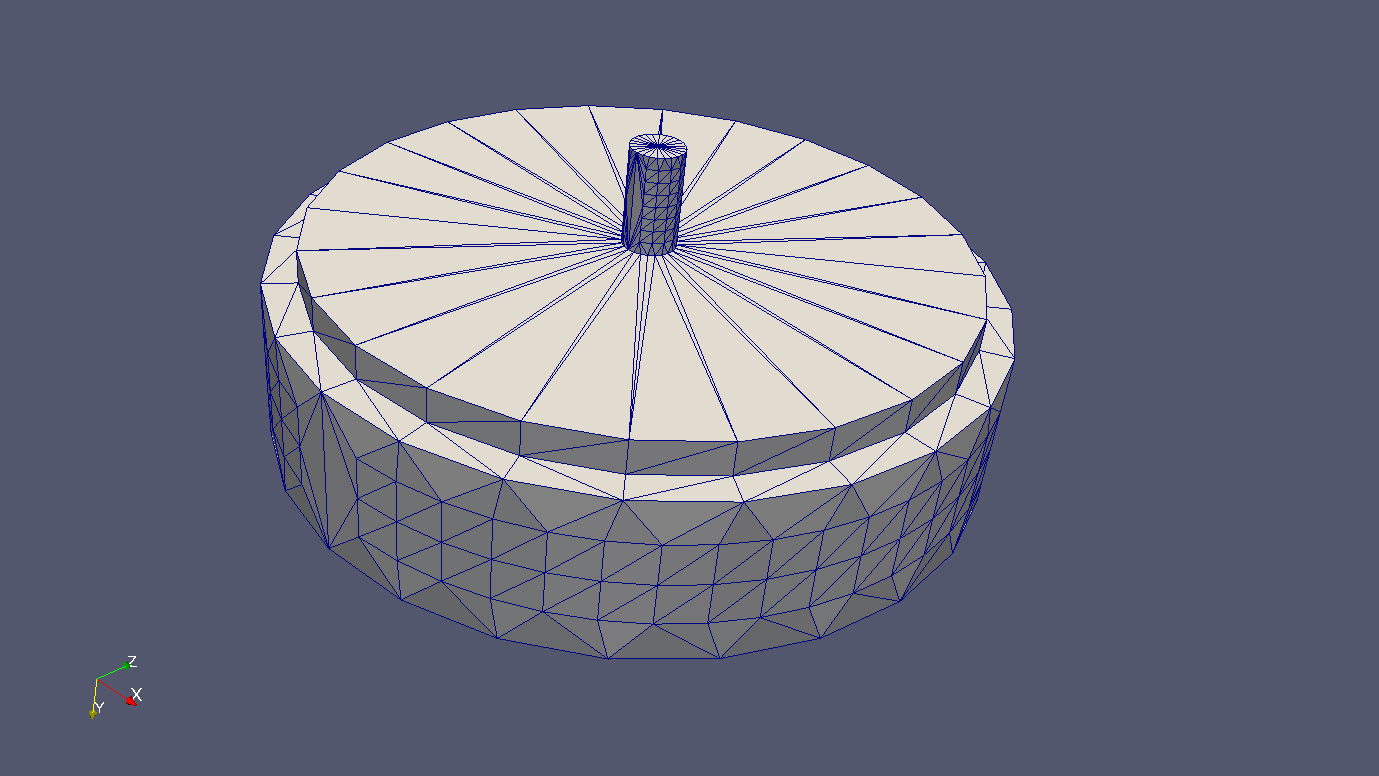

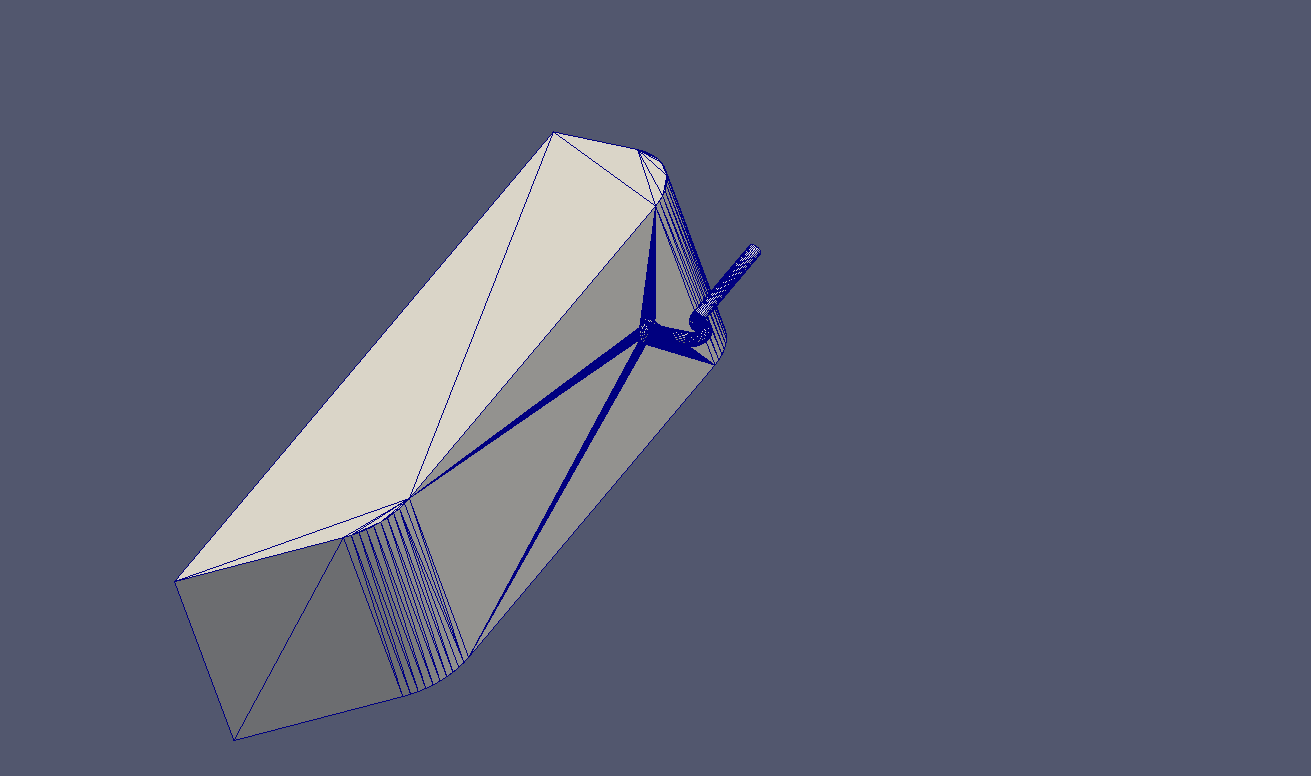

ich hab noch was interessantes herausgefunden. Vielleicht schon dem ein oder anderen geläufig!
Sollte man eine größere Geometrie als STL - File exportieren (Bild1) und gewisse Rundungen nicht gut dargestellt werden (Auflösung unzureichend), sollte man die entsprechenden Flächen separat exportieren und dann wieder in eine STL zusammenfügen oder einfach als einzelne STL in sHM importieren.
Das Resultat (Bild3) ist in Bild3 zu sehen, da Salome die Toleranz auf die Gesamtlänge bezieht. Durch eine Splittung erhält man dann die Toleranz (1e-7) auf die gewünschte Region. Leider kann man die Toleranz nicht unter 1e-07 setzen!
Grüße Tobi
