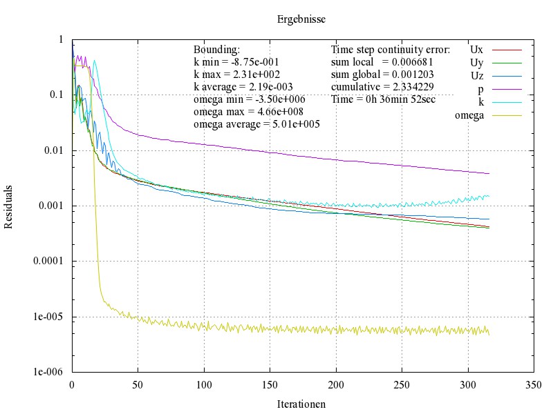

Hallo, nochmal was zu den residuals bzw k omega werten.
bei mir fangen die k omega werte an zu schwingen(siehe Bild)
was kann man prinzipiell tun um dieses schwingen zu veringern bzw zu unterbinden ?
LG Thomas

Hallo Thomas,
kann dir hierrüber keine genauen Aussagen machen. Ich kann ja mal schauen ob bei meinem k-Epsilon System
Schwingungen auftreten aber dafür hab ich gerade wenig Zeit.
Ich weiß ja nicht was du löst. Aber ich schau auf meinen Simulationen ("Rekuberatoren") auf die max.Residuals von meinen Fluiden
und sobald beide < 1e-5 sind brech ich ab oder lass beenden. Meine Ergebnisse stimmen relativ genau mit den Messungen überein. Plus/Minus ein Grad und weniger.
Grüße Tobi
PS: Wie hast du deine Grafik nun erstellt?

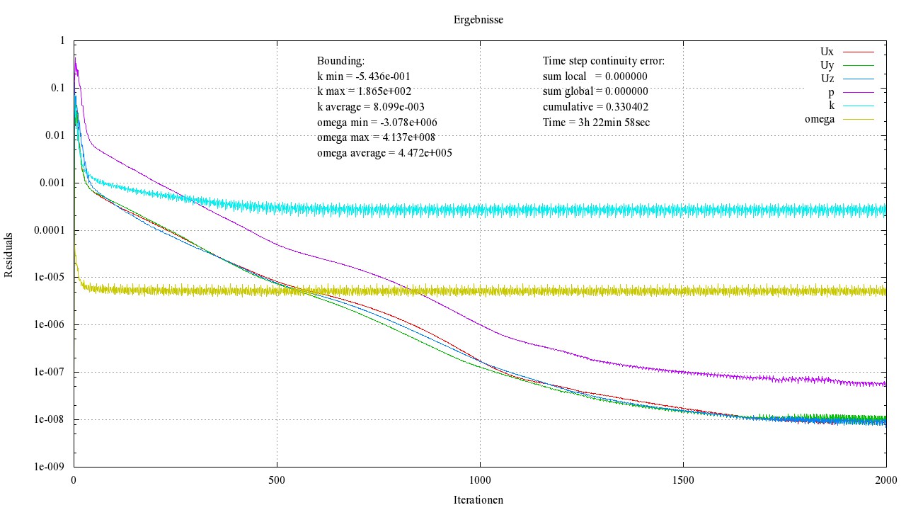

Hallo shorty,
diese grafik hab ich mit gnuplot erstellt, hab da nen kleines c programm geschrieben, welches die log die vom solver erstellt wird ausliest. es scheint so, sobald nen wert konvergiert fängt diese an zu schwingen. ich versuch die ganze sache nochmal mit dem k-eps modell zu rechnen. das modell ist eine pumpe und wird mit dem MRFSimpleFoam gerechnet, allgerdings ohne ggi sondern funktioniert das so wie im tutorial. werte vergleich ich später noch mit ansys..
Lg Thomas
