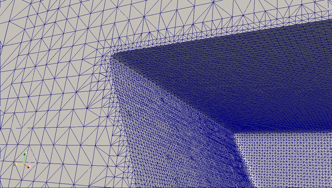

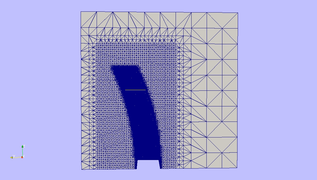

Ich bearbeite ein gekoppeltes Problem und möchte SHM fürs Meshupdate nutzen. Die Netzgenerierung funktioniert dabei bisher ganz gut (siehe Bilder, Kommentare von euch zur Netzqualität sind dabei willkommen).
