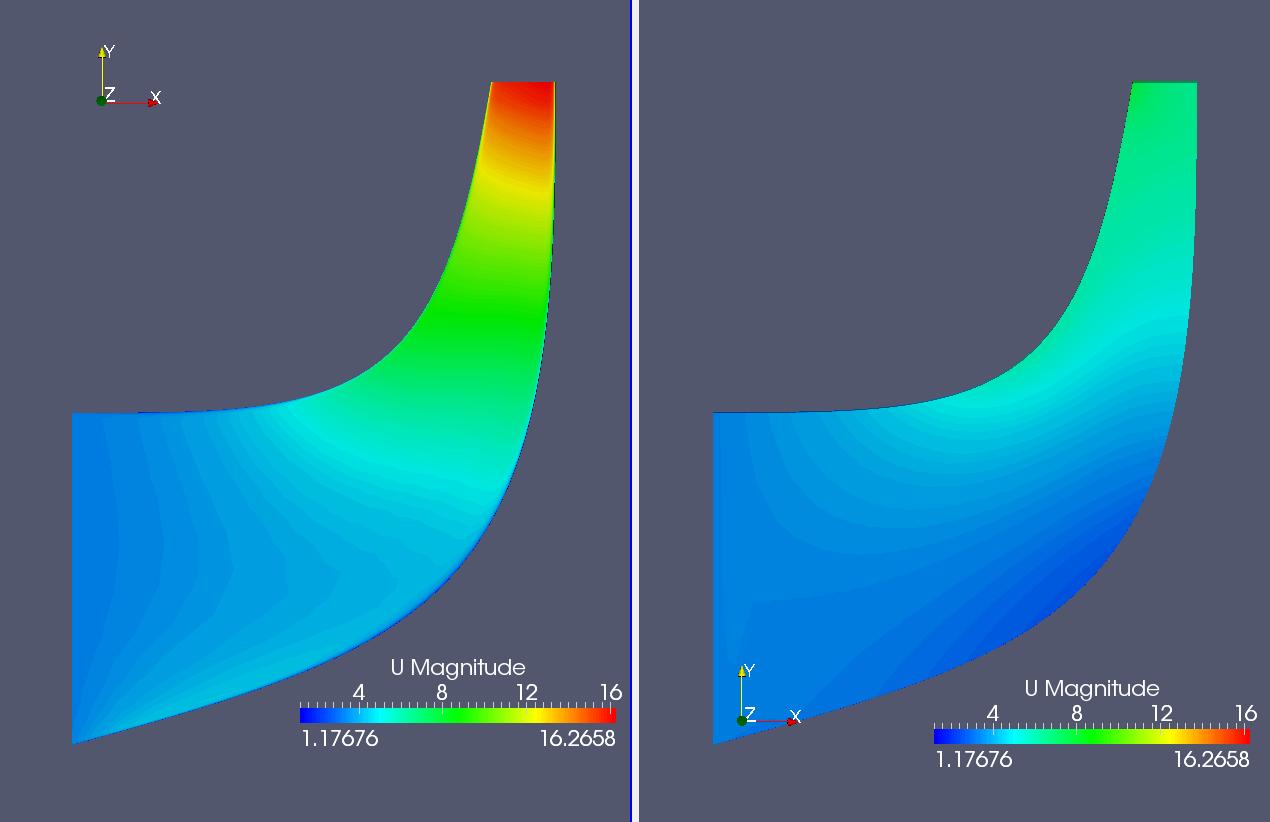

habs gelöst,
hab das case soweit fertig gestellt.
wollte den MRFSimpleFoam.exe laufen lossen, doch jetz bekomme ich eine Fehlermeldung siehe Bild. Heisst die meldung dass er ggi nicht unterstützt ? bzw kann mir jemand helfen das case zum laufen zu bekommen (windows)?
LG Thomas

Hallo, da das mit dem ggi ja nicht geklappt hat, habe ich mir nach dem Beispiel von www.openfoamwiki.net/index.php/MRFSimpleFoam  ein Netz erstellt und in Openfoam eingelesen. Ich bin nun auf ein Problem gestossen. Ich weiß nicht wie ich das k und epsilon berechnen bzw im 0-Ordner einstellen muss. Wenn ich die werte falsch wähle feuern mir diese beim solven durch die decke und der solver bricht ab. Es hat ziemlich lange gedauert bis eine funktionierende Kombination der beiden werte gefunden habe, aber dass ist ja nicht sinn der sache... kann mir einer bei diesem problem zur seite stehen ?
LG Thomas
PS:Case hab ich mal hochgeladen inclusive netz
http://rapidshare.com/files/431199429/Case.zip
