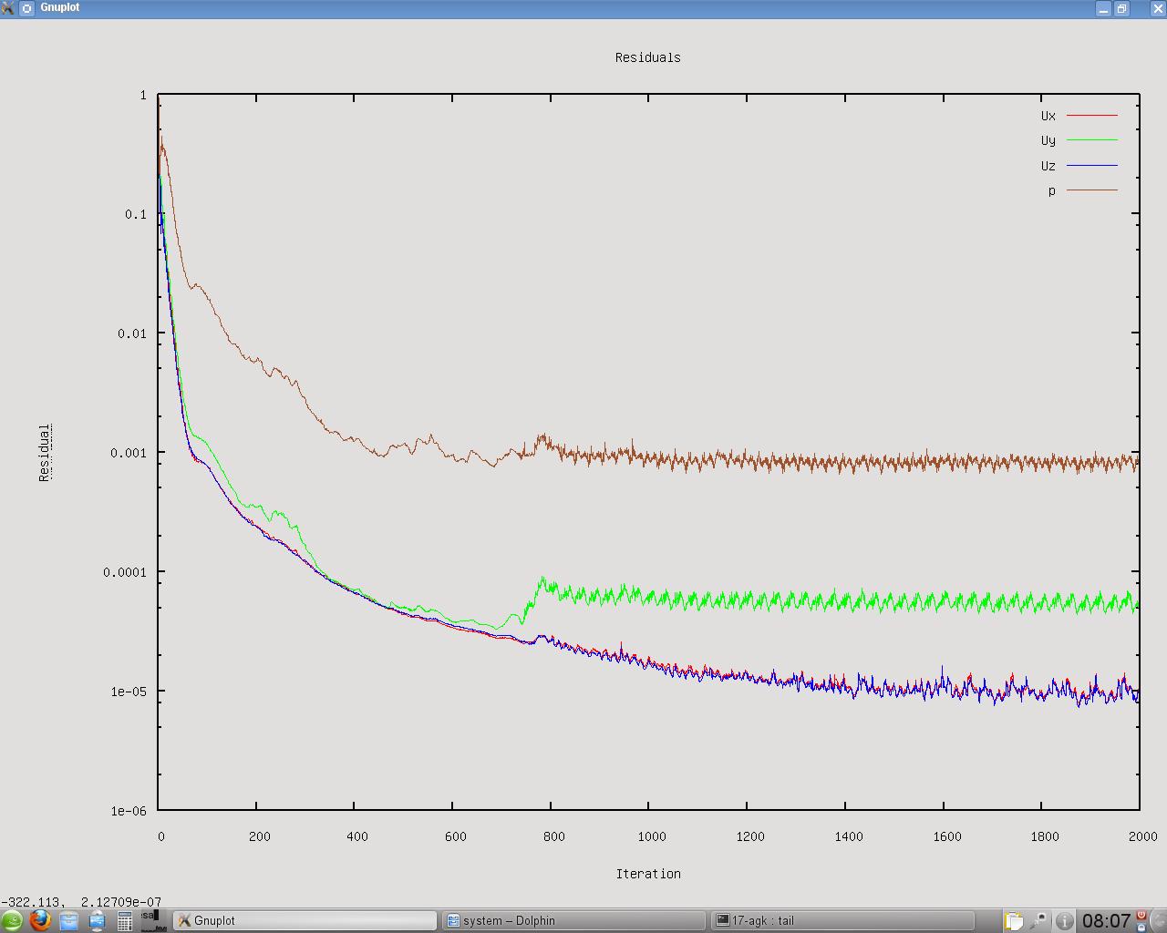

ich habe nun eine laminare Berechnung mit rhoSimple durchgeführt, und erhalte beim plotten der Residuals den angehängten Graph. Nur was ist da ab Iteration 800 passiert?
Ab da schwanken die Werte um einen Mittelwert, ohne sich groß zu verändern....
Wurde hier bereits Konvergenz erreicht?
Max

Hallo Max,
der Plot sieht doch gut aus. Deine Rechnung scheint jetzt gut zu laufen  Es scheint konvergiert zu sein.
Gruß Thomas

Hi Thomas,
alles klar, ich war nur etwas unsicher, weil die Werte im Zickzack schwanken.
Aber dann passt das ja,
vielen Dank,
Max

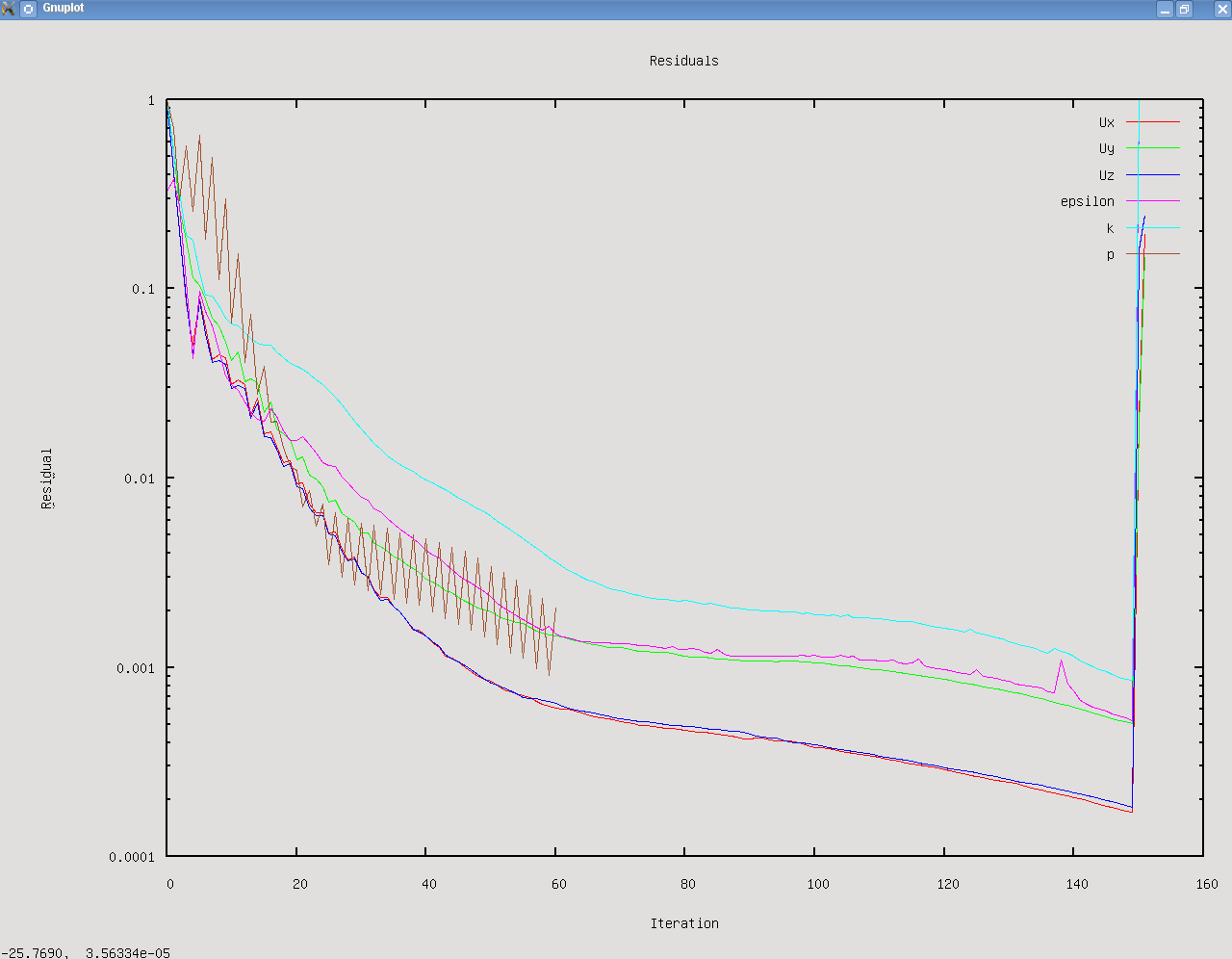

ich habe nun wieder einmal das Problem mit plötzlichen Rechenabbrüchen.
Die Lösung scheint erst zu konvergieren, jedoch nach ca. 150 iterationen bricht der Solver wegen einer Floating Point Exception ab.
Ich habe den Residual-plot als Grafik angehängt.
@Thomas: Du kennst den case ja schon, ich habe lediglich ein neues Netz verwendet, mit prismatischen Randschichten, erzeugt mit Ansys ICEM-CFD. Ansonsten habe ich erstmal alles bei dem case belassen, den du verbessert hast.
CheckMesh sagt das Netz ist ok, und auch mit anderen Netzen bringe ich den case nicht mehr zum laufen. Nachdem ich von dem funktionierenden case nur das Netz, also den polyMesh-Ordner ersetzt habe, muss es ja daran liegen!?
Evtl. ist es auch eine netzbezogene Einstellung, wie z.B. nNonOrthogonalCorrectors, oder die Parameter des GAMG Solvers...
Gibts es sonst noch netzbezogene Einstellungen, die ich übersehen habe, an denen es evtl liegen könnte?
Bin für jeden Tipp dankbar,
Max

Hallo Max,
hmmm, als du den polyMesh Ornder ausgetauscht hast, hast du auch die "boundary"-Datei wieder angepasst? Darauf geachtet, was "patch" oder "wall" sein sollte?
Versuche mal die gleiche Berechnung mit der aktuellen OF 1.5-dev.
Gruß Thomas
