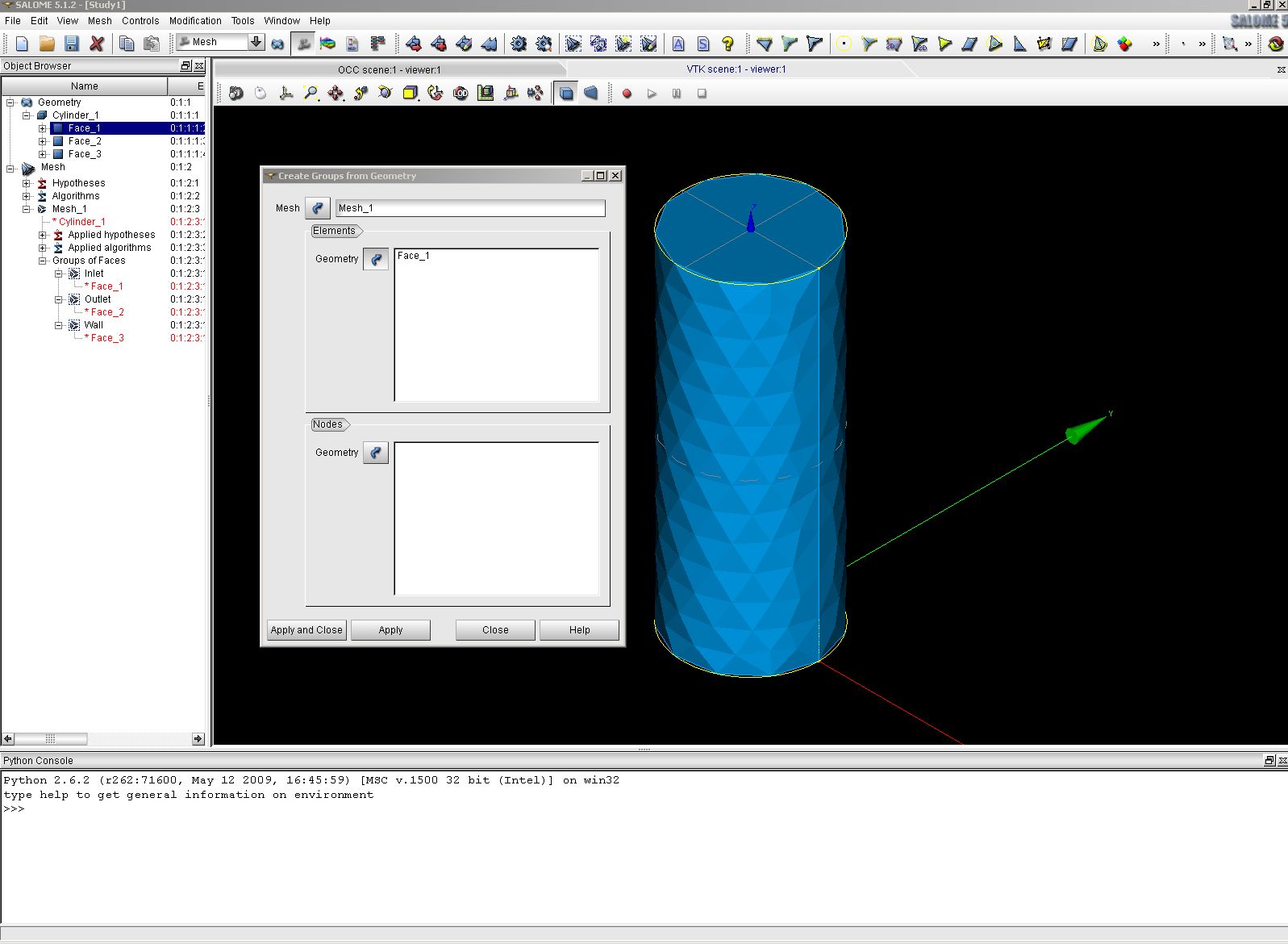

Hallo, ich habe OpenFOAM 1.5 und Salome 5.1.2 installiert.
Jetzt habe ich eine Geometrie erstellt und diese mit Salome gemeshed.
Aber wie lege ich jetzt die Boundary Bedingungen Fest?
Ich bin leider neuling in den Thema.
Wie ich in OpenFOAM einfache Körper (Rechtecke ) erstelle und da Boundarys festlege ist mir klar. Aber nur über die Textfiles.
Ich würde jetzt gerne etwas aufwendigere Files wie z.B. Rohre erstellen und diese z.B. durchfliesen lassen.
Ich hoffe mir kann jemand helfen.

ich hoffe, ich kann das gut erklären
a) Als Beispiel benutze ich die Funktion, die ein Zylinder erstellt (im Geometriemodul): "create a cylinder", Höhe und Durchmesser egal.
b) Im Menü benutzt du: "Explode". Als "Main Objekt" suchst du dir den Zylinder aus. Naja, hast ja auch keine andere Geometrie bis jetzt erzeugt. Als "Sub Shapes Type" wählst du "Faces" aus. Ein Face ist eigentlich nur eine Teilfläche. Eine Surface kann aus vielen Faces bestehen. In OpenFOAM werden die Faces "von" und "bis" in der Boundarydatei definiert.
Wenn ich mal kurz ausschweifen darf?: In der Regel erstellst du ja zuerst Punkte. Aus den Punkten dann die Linien. Aus den Linien definierst du dann eine Oberfläche. Später, wenn du die Oberfläche vermesht, erhältst du ja viele kleine "Faces". Im Worstcase könnte deine Oberfläche nur aus ein Face bestehen, aber so grob möchtest du ja nicht simulieren
c) Danach solltest du drei Face-Definition im Objekt Browser erhalten. Die heißen in etwas so: "Face_1" und so weiter...
d) Wechsel zum Meshmodule: Im Menü wähle: "create Mesh". Dann erzeuge auf die schnelle ein Tetranetz mit der Automatikfuntkion "assign a set of hypotheses". Wähle wieder die gleiche Geometrie aus!
e) Klicke mit der rechten Maustaste im Objekt Browser und wähle "Create Group from Geometry" aus. Jetzt erzeugst du für jede Geometrie (Face_1, Face_2 und Face_3) eine Gruppe.
f) Mit "edit group" kannst du den Namen ändern.
g) Mausklick auf "Mesh_1) im Objekt Browser und das Mesh als UNV exportieren.
h) In OpenFOAM benutzt du den Befehl: "ideasUnvToFoam dateiname.unv". Du solltest dir vorher schon ein Ordner anlegen, der die übliche Struktur "0, constant, system" hat, damit der Importer von OpenFOAM funktioniert...oder du kopierst die ein Tutorial. Beim Importieren werden die Netzinformationen eh überschrieben.
So, hoffe, das hilft etwas...

1) Prüfe doch mal, ob du nicht "Group of Nodes" benutzt hast?
2) Versuche das mal mit meiner Datei. Die konnte ich ohne Probleme in OpenFOAM einlesen. War aber Version OF1.6. Es scheint aber eher ein Salome Problem zu sein...
Also, bis nachher
druckgott
Sehen Sie sich das Profil von druckgott an!   Senden Sie eine Private Message an druckgott  Schreiben Sie einen Gästebucheintrag für druckgott
Beiträge: 48
Registriert: 17.11.2006
erstellt am: 17. Okt. 2009 14:02    Editieren oder löschen Sie diesen Beitrag!  <-- editieren / zitieren -->   Antwort mit Zitat in Fett Antwort mit kursivem Zitat    Unities abgeben: 1 Unity (wenig hilfreich, aber dennoch)2 Unities3 Unities4 Unities5 Unities6 Unities7 Unities8 Unities9 Unities10 Unities
Ok war das Group of Nodes jetzt geht es das converten.

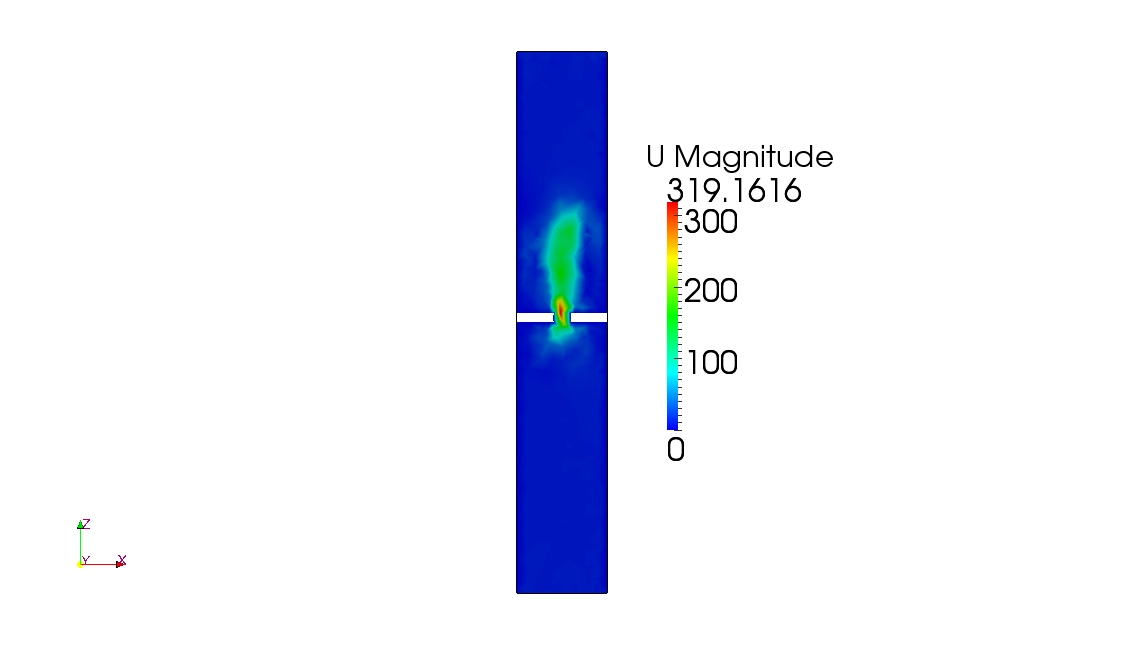

Hallo, guten Morgen.
Ich habe es gestern schon hinbekommen, dass ich drei Zylinder übereinander habe.
Diese sind auch durchgängig also im Prinzip ist eine Blende in der Mitte drin.
Aber irgenwie zeit mir openFoam überhaupt nichs an.
Weder Geschw. noch Druck.
Es passiert rein gar nichts. Ich gehe am einen Ende mit 10 m/s rein und am anderen mit 10 m/s raus.
An der Blende müssten ja Verwirbelungen auftretten, die einen Druckdifferenz hervorrufen.
Ich habe mal alle Datein im anhang reingepackt also Salome und fertig in Openfoam nur noch nicht mit icoFoam gerechnet.
Er rechnet auch alles und bringt keinen Fehler. Aber es ändert sich nichst wenn ich den Zeitintervall ablaufen lasse.
Hier die Datei hochladen ging nicht war zu groß: http://www.dateiupload.com/files/UXb28D2xBI.zip

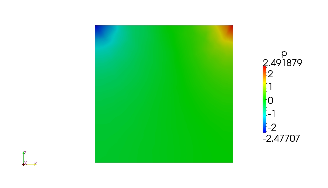

rechtecktest.zip
Also irgenwas mache ich noch grundlegend falsch. Ich habe jetzt mal veruscht das Beispiel icoFoam --> cavity über diesen Weg nachzubauen.
Leider ist dort das gleiche problem. Im anhang nochmal die datein.
ich weiß nicht was ich falsch mache.
Wahrscheinlich stimmt an den Randbedingungen oder so etwas nicht.
PS deine Dateien kann ich einfach nicht anschauen

beim zweiten Fall habe ich jetzt keinen Fehler gefunden. Beim mir lief der Fall.

Das Rechteck habe ich jetzt auch hinbekommen.
Aber wie kann ich meine Blende so im schnitt darstellen. Ich sehe da immer nur den Zylinder?
[Diese Nachricht wurde von druckgott am 18. Okt. 2009 editiert.]

Super, es geht doch...
Ich hoffe, du kannst jetzt die Datei benutzen. In dieser findest du dein Case Blende mit einer pvsm-Datei. Die öffnest du einfach in Paraview "open state".
http://rapidshare.com/files/294594870/blende.tgz.html
Das Bild habe ich einfach mit einem Schnitt dargestellt.
Ciao
Thomas

Ok habe jetzt alles hingebracht danke für deine Hilfe.
Hab auch den Schnitt hinbekommen und die Farben auch.

Hallo Thomas,
für diesen Beitrag möchte ich ein großes Lob aussprechen.
Zur Zeit bin ich intensiv in der Einarbeitung CFD-Berechnungen mit OpenFoam durchführen zu können.
Mir erscheint die Kette Salome(.unv)->OpenFoam->Paraview sinnvoll.
Das dargestellte Beispiel möchte ich gerne nachvollziehen, aber leider habe ich momentan das Problem, dass mir Salome kein Mash erstellt.
Kurz zur Vorgeschichte:
1) Ubuntu 9.04 (64bit)-> 9.10 (64-bit; Karmic) upgrade.
2) Danach lief Salome-Meca-2009.1 nicht mehr. (Geometie Modul stürzte ab)
3) Installation der neueren Version Salome 5.1.1. mit der Fehlermeldung, dass "libg2c0" und "libg2c0-dev" nicht mehr vorhanden seien.
4) Nachträgliche Paketinstallation der beiden fehlenen Libraries.
5) Mesh-Modul läuft nun, erstellt aber kein Mesh (warning)!
Was muss ich tun, um mit "create Mesh" ein Vernetzung zu bekommen?
Die Faces 1,2 und 3 und werden wie beschrieben erstellt.
Marc Aurel
[Diese Nachricht wurde von Marc Aurel am 04. Nov. 2009 editiert.]

Hallo Marc,
ja, das kommt mir doch bekannt vor. Ich benutze jetzt auch Ubuntu 9.10 und kämpfe noch mit den Kinderkrankheiten. Bei mir läuft z.B. Paraview gar nicht mehr. Es scheint aber, dass die neuen NVIDIA Treiber die Probleme machen (GLX Probleme mit VTK), OpenFOAM-1.5-dev und OpenFOAM-1.6.x konnte ich aber super kompilieren. Am Ende dieses Jahres soll auch die OpenFOAM-1.6-dev Version heraus kommen
Hmmm, Warnungen sind immer schlecht.    Ich denke, dass du bei den "Mesh"-Einstellungen jetzt was Falsches vorgegeben hast. Deswegen versuche doch mal die automatischen Voreinstellungen zu verwenden "assign a set of hypotheses". Ich meine, wenn du jetzt den Zylinder nur so wie oben beschrieben vernetzten willst, hast du mit Hexaedergitter Probleme. Bei dieser einfachen Geometrien funktioniert es ohne weitere Aufwendungen nur mit Tetraedernetze.
Also, schreib mal kurz die Warnungen auf und prüfe mal, ob du auch die richtigen Voreinstellung verwendest (Tetraeder anstatt Hexaeder).
Bis dann
Thomas
Marc Aurel
Sehen Sie sich das Profil von Marc Aurel an!   Senden Sie eine Private Message an Marc Aurel  Schreiben Sie einen Gästebucheintrag für Marc Aurel
Beiträge: 51
Registriert: 04.11.2009
Ubuntu 10.04 LTD
Salome_6.3.0
Openfoam_2.0.x
erstellt am: 05. Nov. 2009 10:21    Editieren oder löschen Sie diesen Beitrag!  <-- editieren / zitieren -->   Antwort mit Zitat in Fett Antwort mit kursivem Zitat    Unities abgeben: 1 Unity (wenig hilfreich, aber dennoch)2 Unities3 Unities4 Unities5 Unities6 Unities7 Unities8 Unities9 Unities10 Unities Nur für druckgott 10 Unities + Antwort hilfreich
Original erstellt von TTB:
Hallo Marc,
Bis dann
Thomas
Hallo Thomas,
wenn der Zylinder mit den 3 Faces erstellt ist, wechsele ich den Meshmodul und wähle "create Mesh".
Danach erscheint im Objektbrowser "Mesh_1" mit einem kleinen gelben Warndreieck. In "Standard Mesh Infos" bekomme ich den Hinweis: Nb of element of dimension: O; Nb of nodes: 0
Also kein Netz!
Aber vielleicht noch etwas ausführlicher:
Wenn Cylinder_1 angeklickt ist, "create Mesh" mit "assign a set of hypotheses" ein Tetraedernetz ausgewählt wurde erscheint die Warnung:
'Geometry object is not defined. Please specify it and try again.'
Wenn Face_1 angeklickt ist, "create Mesh" mit "assign a set of hypotheses" ein Tetraedernetz ausgewählt wurde erscheint die Warnung:
'Can not assign "Tetrahedron (Netgen)": Hypothesis and submesh dimensions mismatch'
Mir ist noch aufgefallen, dass in allen drei Faces (1,2 und3) jeweils in roter Schrift erscheint: *cylinder_1 (immer nur *cylinder_1). Stimmt etwas an der Geometrieerstellung nicht? Der Zylinder wird jedenfalls korrekt als Drahtmodell angezeigt.
Was mache ich falsch?
Bis bald
Marc Aurel
TTB
CFD Engineer
Sehen Sie sich das Profil von TTB an!   Senden Sie eine Private Message an TTB  Schreiben Sie einen Gästebucheintrag für TTB
Beiträge: 353
Registriert: 02.10.2008
BIM HVACTool für Windows OpenFOAM-2.2.x
erstellt am: 05. Nov. 2009 11:17    Editieren oder löschen Sie diesen Beitrag!  <-- editieren / zitieren -->   Antwort mit Zitat in Fett Antwort mit kursivem Zitat    Unities abgeben: 1 Unity (wenig hilfreich, aber dennoch)2 Unities3 Unities4 Unities5 Unities6 Unities7 Unities8 Unities9 Unities10 Unities Nur für druckgott 10 Unities + Antwort hilfreich
ich denke, dass dein Problem sehr einfach zu lösen ist. Man muss nur verstehen, wie Salome denkt
In der Geometrie baut Salome ja eine Baumstruktur auf. Die letzte Ebene sollte eigentlich deine Geometrie sein, die du vernetzten möchtest.
Also musst du diese Geometrie auch nur auswählen. Wenn du jetzt versucht nur die Face zu vernetzen, darfst du jetzt nicht einen Volumengitter versuchen zu erzeugen, weil du dich ja nur in 2D bewegst.
Aber Fakt ist, unter den Reiter: "Geometry" muss du jetzt deine Geomtry aus der Baumstruktur auswählen. unter den Reiter "mesh" kannst du dir einen schönen Namen ausdenken.
Als nächstes sieht du die kleinen Reiter, die die Dimensionen vorgeben. Später kannst du hier mehr herumspielen, verschiedene Algorithmen und Hypothesen ausprobieren.
Für dich wäre zuerst mal nur "Assign a set of hyptheses" interessant. Das geht am schnellsten.
Nur mal als Test, probiere einfach mal das aus:
1) Unter menü: "File" klicke auf "new"
2) Im Pull-Downmenü klicke auf "Geometry"
3) Im oberen Menü klicke auf den Zylindericon "Create a cylinder"
4) Lass alle Einstellung in den darauf folgende Menüfenster und bestätige mit "Apply and Close"
5) In der Baumstruktur markiere das Objekt "Cylinder_1" blau
6) Im Menü "New Entity" klicke auf "Explode"
7) Das neue Fenster hat schon das "Main Objekt" ausgewählt. Suche jetzt unter den Pull-Downmenü "Sub Shapes Type" den Eintrag "Face" aus.
8) Klicke auf "Apply and Close"
9) In der Baumstruktur erscheinen die drei Faces.
12) Gehe jetzt ins Mesh Modul wie vorher beschrieben
13) Markiere den Cylinder_1 in der Baumstruktur und rechte Maustaste suche "Show" aus.
14) Im Menü "Mesh" wähle "Create Mesh" aus
15) Im neuen Fenster sollte die Geometry "Cylinder_1" gewählt sein. Der Name ist: "Mesh_1"
16) Klicke auf "Assign a set of hypotheses"
17) Wähle "Automatic Tetrahedralization, Bestätige allses Folgende.
18) Schliesse das Fenster durch "Apply and Close"
19) In der Baumstruktur erscheint ein Ausrufezeichen bei "Mesh_1"
20) Mit der rechten Maustase klicke auf "Compute"
21) Das Mesh erscheint.
22) Im Menü "Mesh" wähle "Create Groups from Geometry" aus.
23) Wichtig! Und ab der OpenFOAM 1.6.x nicht mehr wichtig (Nodes werden auch eingelesen)    Im großen Feld Geometry kommt einzeln die Face rein. Also, ich meine du erstellst für jedes Face eine eigene Gruppe! ich glaube, du kannst eh immer nur ein Face aussuchen.
24) In der Baumstruktur erscheint: "Groups of Faces", die du dann auch anhand deiner Vorgaben umbenennen kannst.
25) Exportiere das Mesh als UNV
So, ich hoffe das klappt. Bitte Bitte
bis dann
Thomas
[Diese Nachricht wurde von TTB am 05. Nov. 2009 editiert.]
