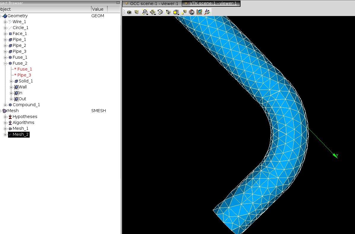

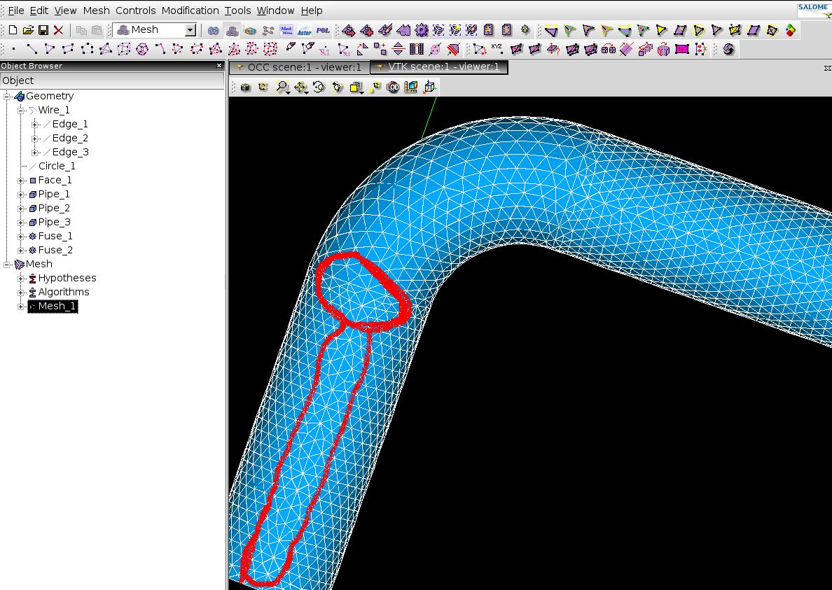

ich hab auch noch ne Frage zur Vernetzung:
Habe in Salome einen Rohrkrümmer gezeichnet und will den jetzt Vernetzen. Eigentlich klappt das auch ganz gut aber wie bekomme ich es hin, dass Salome die Übergänge zwischen Rohr und Krümmer zusammen vernetzt? Bei mir sieht das so aus als würde Salome drei einzelne Teile vernetzen.
Habe mal ein Bild dazu angehängt.
Danke schon mal für die Hilfe.

hallo blacy,
auf dem Foto sehe ich jetzt kein Problem. Hast du mal in OpenFOAM exportiert und mal in OpenFOAM gerechnet? Vielleicht gibt es ja keine interne Wände...

Hallo Thomas,
habe noch nicht gerechnet, bin aber gerade dabei. Gibts eigentlich irgendwo ne Beschreibung zu simpleFoam? Ich blick da bei den ganzen Einstellungen nicht richtig durch und im User Guide ist auch nix beschrieben.
Für mich sieht das aber beim Netz so aus, als würde Salome die beiden Flächen einzeln vernetzen.
Dachte immer dass es besser ist wenn man die Flächen gruppiert und zusammen vernetzt...

Hallo blacy,
eine deutsche beschreibung über OpenFOAM ist mir nicht bekannt und wenn nur in vielen Diplom-, Studien, Doktorarbeiten, etc...
Die Einstellungen für "simpleFoam" würde ersteinmal so lassen wie in einem Tutorial eingestellt. Später kannst du diese immer noch einstellen. Aber die Randbedingung im Zeitordner Null muss du schon an deiner Boundarydatei im Polymeshordner anpassen. Denn du wirst bestimmt andere Namen und Eigenschaften verwenden wollen
Wie würde ich rangehen? Ich würde mir einen Case aus einem Tutorial kopieren. Ich glaube sogar zu wissen, dass es ein Skript in PyFoam gibt, welches dir bei einem neuen Case hilft:
http://openfoamwiki.net/index.php/Contrib_PyFoam]http://openfoamwiki.net/index.php/Contrib_PyFoam]http://openfoamwiki.net/inde x.php/Contrib_PyFoam
Als nächstes würde ich in Salome dein Mesh als UNV exportieren und in OpenFOAM einlesen. Dann erstellt dir OpenFOAM im Polymeshordner die Netzgitterinformation. Wenn du jetzt einfach mal den Nullordner ohne Dateien so läst, kannst du ja mal in ParaView dein Netz anschauen und sehen ob es interne Wände gibt: Befehl: "foamToVTK". In Paraview die VTK einlesen, wenn dein paraFoam nicht funktionieren sollte...
Bei all den anderen Einstellungen kann dir nur deine Erfahrungen helfen, die du im laufe der Zeit machst. Ich finde, dass es für einen Anfänger nicht so einfach bedienbar ist, aber die kurzen Wörter in all den Dictionaries stehen immer für Sachen, die auch so in der numerischen Mathemtik bezeichnet werden.
Ich kann dir auch ein hübsches Buch empfehlen. Man könnte meinen, OpenFOAM wurde mit dieser Grundlage programmiert
Numerische Strömungsmechanik, J.H. Ferziger, M. Peric
In Salome würde ich immer versuchen, alle Objekte vorher in der Geometrie zu verschmelzen, so dass du nur ein einziges Objekt vernetzen musst. Das sah auch so in deinem Bild richtig aus (Fuse Befehl).

Hi Thomas,
die Berechnung hat jetzt geklappt. Habe erst mal ein einfaches Rohr berechnet. Werde morgen mal mein Netz in ParaView anschauen.
Aber es muss doch irgendwie eine Möglichkeit geben die Faces in Salome zu verbinden. So wie Salome jetzt vernetzt bekomm ich ja irgendwann Probleme wenn die Geometrie mal komplizierter wird. Die inneren Wände verschwinden durch das Verschmelzen, das hab ich in der Berechnung gesehen. Aber außen kann ich die Flächen nicht zusammenfassen. Ich kann auch ein Solid machen und das vernetzen aber die Flächen außen werden trotzdem getrennt vernetzt. Habe in dem Bild mal die Bereiche rot gemacht die ich meine.

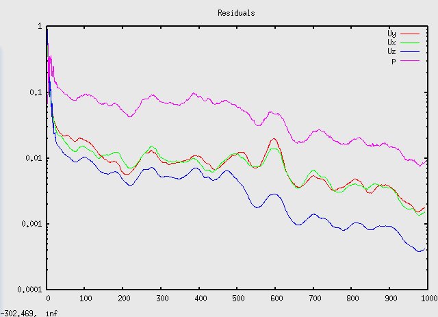

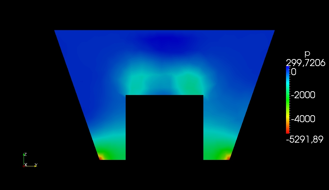

Hallo Thomas,
mit Salome komme ich jetzt prima zurecht.
Habe einen Diffusor mit innenliegendem zylindrischen Teil erstellt und mit OpenFoam gerechnet.
Um Luft zu simulieren habe ich simpleFoam verwendet.
Die Geschwindigkeit am Inflow-Patch ist vorgegeben mit "fixedValue uniform (0 0 100) //100m/s".
Am Outflow: "zeroGradient"
Beim Druck habe ich am Inflow-Patch "zeroGradient" vorgegeben.
Am Outflow: "fixedValue" uniform 0
Bin mir nicht sicher, ob die Einstellung so in Ordnung ist.
Müßte am Outflow nicht auch der "zeroGradient" eingegeben werden?
Die Rechnung läuft aber ohne Fehler durch. In paraForm ist die graphische Darstellung plausibel.
Wie ist es möglich nun auch noch den Druckverlust des durchströmten Bauteils zu berechnen?

Hallo Blacy,
jetzt weiß ich, was du meinst. Diesen Effekt habe ich auch. Mein Zylinder habe ich mit "Extrusion" erzeugt und trotzdem das Gleiche wie bei dir. Ich denke, dass man an den Einstellungen vom Mesher herumspielen muss. Wenn ich heute abend noch die Zeit finde, schaue ich mal nach...

Hallo Thomas,
ich denke meine Frage war nicht klar gestellt.
1) Wie kann ich die statische bzw. totale Druckdifferenz des Bauteils ermitteln?
Mir ist weiterhin unklar, wie an einer Schnittstelle (Ein-und Austritt) die Druckwerte ausgelesen werden können.
2) Ist es erforderlich hinter dem Diffusor noch  ein Rohrstück anzufügen, quasi als Ausgleichstrecke?
Wenn man dann am Diffusoraustritt im Querschnitt den Druck ermitteln könnte, dann hätte man den Differenzdruck. Bin mir aber nicht sicher, ob das so geht.

Hallo Marc,
habs verstanden :-)
1) Also, die Drücke am Patch kannst du wie folgt auslesen:
Code:
patchAverage pd ab3
Time = 2000
    Readin volScalarField pd
    Avergae of pd over patch ab3[5] = 101.89 pa
In diesem Beispiel habe ich am Patchname "ab3" den gemittelten "pd"-Wert ausgeben lassen. Wegen der Aufteilung: pTotal = pStatisch + pDynamisch muss ich noch etwas nachdenken, denn du arbeitest ja mit Druckdifferenzen. Vielleicht kannst du ja mal den totalen Druck am Auslass definieren ("totalPressure;"). Aber lass mich mal darüber noch nachdenken... komme gerade nicht auf einer Lösung :-(
Es gibt noch viele weitere kleine Tools. Schaue einfach mal im Sourcecode unter "postProcessinig" nach.
2) Ich kann mir gut vorstellen, wenn dein Diffusor einen starken Öffnungswinkel (über 10°) besitzt, so dass es zu hohen Turbulenzen direkt nach dem Diffusor kommt, das du dann eine Ausgleichstrecke (6*Durchmesser) brauchst.

wenn ich das internalField auf (0 0 0) verwende dauert die Konvergenz deutlich länger als internalField auf (0 0 0.1). Ist aber soweit in Ordnung.
Aber ein anderes Problem beschäftigt mich momentan:
Wenn ich den Diffusor (wie im Vorfeld schon beschrieben) mit einer Eintrittsgeschwindigkeit U=100m/s rechne, dann erhalte ich eineń irrsinnig hohen stat. Druck am Eintritt von 3.247E7 m²/s² (patchAverage).
Bei U=10m/s erhalte ich einen stat. Druck am Eintritt von -19.83 m²/s² (deutlich plausibler!).
Auch bei U=30m/s ist der Druckwert viel zu hoch.
Die Geschwindigkeit am Austritt ist in allen Fällen korrekt (patchAverage1); kann auch leicht mit Hand nachgerechnet werden.
Als Vorlage dient mir im wesentlichen der Case von Druckgott "Blende".
Für Hilfe bin ich sehr dankbar.
Viele Grüße und bis bald
Marc

erstellt am: 30. Nov. 2009 18:39    Editieren oder löschen Sie diesen Beitrag!  <-- editieren / zitieren -->   Antwort mit Zitat in Fett Antwort mit kursivem Zitat    Unities abgeben: 1 Unity (wenig hilfreich, aber dennoch)2 Unities3 Unities4 Unities5 Unities6 Unities7 Unities8 Unities9 Unities10 Unities Nur für druckgott 10 Unities + Antwort hilfreich
Hallo Marc,
kannst du dein Case hier hochladen? Ich möchte das gerne bei mir zu Hause mal nachrechnen. Wie sieht denn jetzt dein Referenzdruck aus? Hast du da was vorgegeben?
Ich würde auch nicht ausschließen, dass es auch ein Bug im patchAverage Tool gibt.
Bis dann
Thomas

erstellt am: 30. Nov. 2009 21:31    Editieren oder löschen Sie diesen Beitrag!  <-- editieren / zitieren -->   Antwort mit Zitat in Fett Antwort mit kursivem Zitat    Unities abgeben: 1 Unity (wenig hilfreich, aber dennoch)2 Unities3 Unities4 Unities5 Unities6 Unities7 Unities8 Unities9 Unities10 Unities Nur für druckgott 10 Unities + Antwort hilfreich
Hallo Marc,
schaue dir mal das Ergebnis an und werte es mal aus. Wenn es so richtig ist, dann vergleiche einfach meine Einstellungen mit deinen...
http://rapidshare.com/files/314440417/Diffusor2.tgz.html
Das Tool "patchAverage" ist nicht ganz so gut zu gebrauchen. Zu mind. jetzt bei diesem Case. Ich werde in den nächsten Tagen mal das Tool noch zusätzlich erweitern, damit auch so was abgedeckt wird...
Bis dann
Thomas
