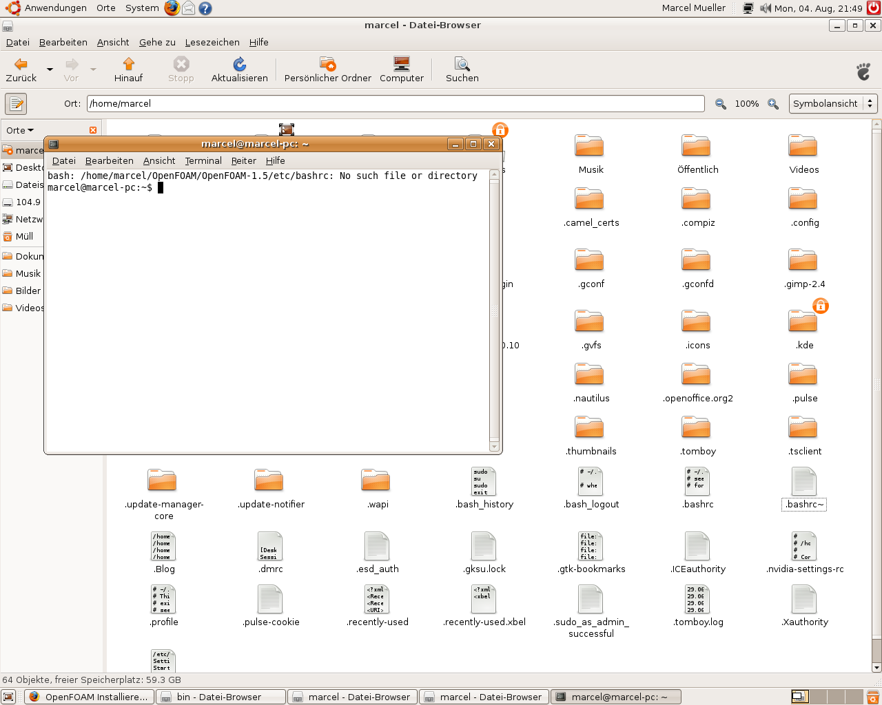

Hallo an Zusammen, ich bin ziemlich neu in Linux! Ich habe mir das Ubuntu 8.04 Installiert. Ich möchte nun das Programm OpenFOAM Installieren, jedoch bin ich noch nicht ganz klar gekommen mit dem Entpacken der Programmcodes. Ich bekommen immer den Fehler "Archivtyp wird nicht unterstützt" Entpacken möchte ich die Archive mit dem Archivmanager der bei Ubuntu schon dabei ist! Das Programm habe ich von http://www.opencfd.co.uk/openfoam/linux64.html  gedownloadet! Die Endung der Archive ist .gtgz was mich ein bisschen komisch dünkt??? Ach ja, und dann muss ich die Umgebungsvariable noch irgendwie setzten! Nach dieser Anleitung: http://www.opencfd.co.uk/openfoam/doc/README.html  ! Wie muss ich das genau machen? Wenn jemand Erfahrung mit OpenFOAM hat und mir da weiterhelfen kann bin ich sehr dankbar! Ich danke euch für Eure Hilfe!
Gruss marcel
erstellt am: 03. Aug. 2008 21:46    Editieren oder löschen Sie diesen Beitrag!  <-- editieren / zitieren -->   Antwort mit Zitat in Fett Antwort mit kursivem Zitat
Original erstellt von marcel3:
Meinst du damit apt-get? ich fürchte, das kann nur mit .deb-Paketen umgehen. MAch es doch einfach, wie es in der Beschreibung geschrieben steht: in einem Terminal tar -xzf <Paketname> eingeben. Funktioniert problemlos.
Sieht etwas merkwürdig aus. Zugegeben. Unter unixoiden Systemen ist die Endung eher nicht so aussagekräftig wie bei Windows-Systemen. Da könnte auch jpg als Endung stehen und tar würde trotzdem richtig arbeiten. Probier das ruhig mal aus. Unixoide Systeme schauen in die Datei rein, nicht auf die Endung.
Das ist auf der Website von Openfoam genau beschrieben. Einfach mal durchlesen.
Viele Grüße,
CEROG
PS: Im Deutschen endet ein Satz in der Regel mit einem Punkt, nicht mit einem Ausrufezeichen.

erstellt am: 04. Aug. 2008 21:47    Editieren oder löschen Sie diesen Beitrag!  <-- editieren / zitieren -->   Antwort mit Zitat in Fett Antwort mit kursivem Zitat    Unities abgeben: 1 Unity (wenig hilfreich, aber dennoch)2 Unities3 Unities4 Unities5 Unities6 Unities7 Unities8 Unities9 Unities10 Unities
Hallo CEROG,
ich danke dir vielmals für den hinweis mit dem Terminal. Ich habe die Packete soweit entpackt. Aber das mit der Umgebungsvariabel kapier ich nicht. Ich habe in der Datei /HOME/USER/.bashrc die Variable ergänzt, jedoch kommt dann im Terminal immer No such file or directory. Kannst du mir bitte sagen wie ich das anstellen muss?
Gruss Marcel

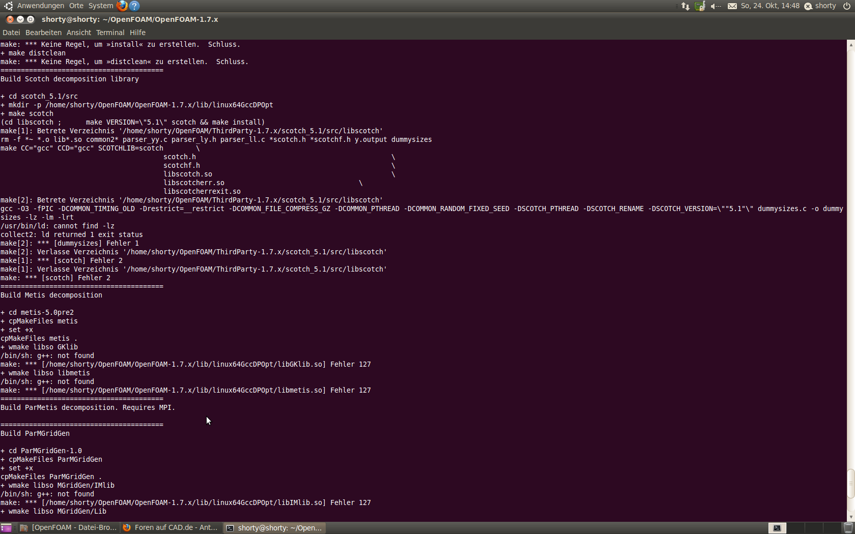

ich versuch schon seit Tagen die OF 1.7.x zu installieren / kompilieren. Komm aber nicht mehr weiter.
Ich bin vorgegangen wie auf der OF-Homepage.
Hier nochmals kurz was ich bislang getan habe (info: Ubuntu 10.04 neuinstallation)
-> im Homeverzeichnis einen Ordner angelegt: OpenFOAM
-> mittels git die OF Version geholt.
-> ThirdParty-1.7.1 gedownloaded
-> tar xzf  Third ...
-> mv ThirdParty-1.7.1 ThirdParty-1.7.x
-> gedit $HOME/.bashrc
-> folgende Zeile eingefügt: . $HOME/OpenFOAM/OpenFOAM-1.7.x/etc/bashrc
-> . $HOME/.bashrc
-> ./Allwmake
Habs so kompiliert mit vielen Fehlern - hier is der Erste der erscheint:
Code:
*** C++ compiler and preprocessor
checking whether we are using the GNU C++ compiler... no
checking whether g++ accepts -g... no
checking dependency style of g++... none
checking how to run the C++ preprocessor... /lib/cpp
configure: error: in `/home/shorty/OpenFOAM/ThirdParty-1.7.x/openmpi-1.4.1':
configure: error: C++ preprocessor "/lib/cpp" fails sanity check
See `config.log' for more details.
+ make
make: *** Keine Targets angegeben und keine »make«-Steuerdatei gefunden.  Schluss.
+ make install
make: *** Keine Regel, um »install« zu erstellen.  Schluss.
+ make distclean
make: *** Keine Regel, um »distclean« zu erstellen.  Schluss.
Build Scotch decomposition library
+ cd scotch_5.1/src
+ mkdir -p /home/shorty/OpenFOAM/OpenFOAM-1.7.x/lib/linux64GccDPOpt
+ make scotch
(cd libscotch ;      make VERSION=\"5.1\" scotch && make install)
make[1]: Betrete Verzeichnis '/home/shorty/OpenFOAM/ThirdParty-1.7.x/scotch_5.1/src/libscotch'
rm -f *~ *.o lib*.so common2* parser_yy.c parser_ly.h parser_ll.c *scotch.h *scotchf.h y.output dummysizes
make CC="gcc" CCD="gcc" SCOTCHLIB=scotch \
scotch.h \
scotchf.h \
libscotch.so \
libscotcherr.so \
libscotcherrexit.so
make[2]: Betrete Verzeichnis '/home/shorty/OpenFOAM/ThirdParty-1.7.x/scotch_5.1/src/libscotch'
gcc -O3 -fPIC -DCOMMON_TIMING_OLD -Drestrict=__restrict -DCOMMON_FILE_COMPRESS_GZ -DCOMMON_PTHREAD -DCOMMON_RANDOM_FIXED_SEED -DSCOTCH_PTHREAD -DSCOTCH_RENAME -DSCOTCH_VERSION=\""5.1"\" dummysizes.c -o dummysizes -lz -lm -lrt
/usr/bin/ld: cannot find -lz
collect2: ld returned 1 exit status
make[2]: *** [dummysizes] Fehler 1
make[2]: Verlasse Verzeichnis '/home/shorty/OpenFOAM/ThirdParty-1.7.x/scotch_5.1/src/libscotch'
make[1]: *** [scotch] Fehler 2
make[1]: Verlasse Verzeichnis '/home/shorty/OpenFOAM/ThirdParty-1.7.x/scotch_5.1/src/libscotch'
make: *** [scotch] Fehler 2
Wär für ne helfende Hand sehr dankbar.
Beste Grüße Tobi

Hallo Tobi,
dein Linux wurde noch nicht vollständig für eine Entwicklungsumgebung installiert. Hast du wirklich alle Pakete wie hier beschrieben installiert?
Besonders diese:
build-essential binutils binutils-dev ???
Gruß Thomas

Hi Thomas,
joa hab ich gemacht. Hab Probleme beim verwenden meiner 2 Kerne mithilfe von wmakeScheduler.
Wie in der offiziellen Homepage angegeben ist, läufts bei mir nicht.
Sobald es an das Kompilieren geht, so steht er und macht nichts mehr.
export WM_HOSTS="mein_pc_name:anzahl_meiner_kerne"   <--- ist das richtig?
Hab es ohne wmakeScheduler nun am laufen und er kompiliert mir bis jetzt ohne Probleme.
Kompilier es aber gerade nur mit einem Kern.
