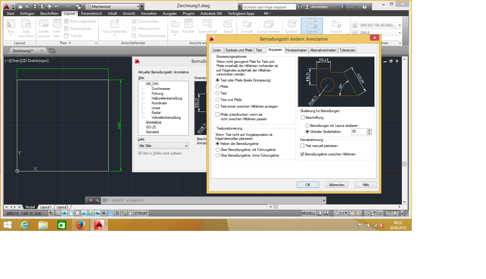

Vielen Dank
Ich stell mich total an -.-
Über "bemstil" oder auch "ddim" änder ich den globalen skalierungsfaktor auf den wert "50", setz den layer aktuell und beginne mit der Bemaßung.
=> Bemaßung wird nicht sichtbar dargestellt, weiße ich dan der Bemaßung den stil mit dem skalierungsfaktor "50" zu, zeigt es sie sichtbar an.
Gibt es hier noch die Möglichkeit, dass es den Stil automatisch auf alle nachfolgenden Bemaßungen überträgt?? Damit kann ich schonmal arbeiten.
hier mal ein Bild als Anhand, vertikal manuell zugewiesen, horizontal nichts verändert!

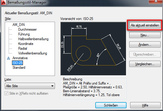

Wie wäre es denn mit dieser Möglichkeit ----->
Vor dem Bemaßen einstellen.

erstellt am: 20. Aug. 2014 10:46    Editieren oder löschen Sie diesen Beitrag!  <-- editieren / zitieren -->   Antwort mit Zitat in Fett Antwort mit kursivem Zitat    Unities abgeben: 1 Unity (wenig hilfreich, aber dennoch)2 Unities3 Unities4 Unities5 Unities6 Unities7 Unities8 Unities9 Unities10 Unities Nur für bigli 10 Unities + Antwort hilfreich
Hallo bigli,
du musst den geänderten Stil aktuell setzen, dann gilt er für alle Bemaßungen die folgen.

erstellt am: 20. Aug. 2014 11:37    Editieren oder löschen Sie diesen Beitrag!  <-- editieren / zitieren -->   Antwort mit Zitat in Fett Antwort mit kursivem Zitat    Unities abgeben: 1 Unity (wenig hilfreich, aber dennoch)2 Unities3 Unities4 Unities5 Unities6 Unities7 Unities8 Unities9 Unities10 Unities Nur für bigli 10 Unities + Antwort hilfreich
Hallo bigli,
ich nehme jetzt doch stark an dass du mit Mechanical arbeitest. Da musst du den Stil an etwas anderer Stelle aktuell setzen und bearbeiten. Optionen -> Reiter AM:Normen -> Doppelklick auf Bemaßungen.
