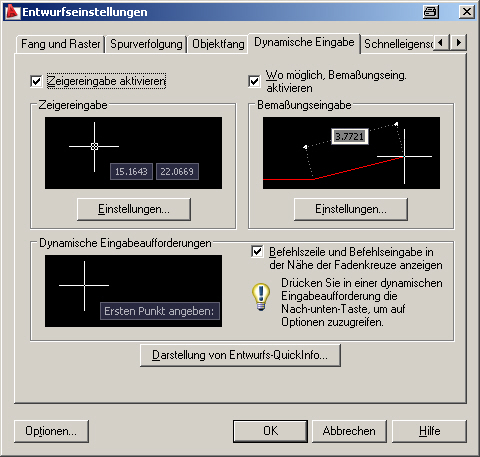

Hallo Zusammen,
ich brauche dringend Hilfe
Ich habe das Problem, dass mein ACAD-Mechanical seit kurzen keinen Fang mehr für die Polylinien macht die ich gerade zeichne. Es war vorher möglich einen Polylinienzug zu zeichnen und dabei die entsprechenden Mittel- oder Endpunkte etc. zu fangen. Ebenfalls ist die Anzeige der Linienlänge verschwunden, in der ich vorher auch die Länge eingeben konnte.
Die Objektfänge die ich brauche sind an. In den Entwurfseinstellungen ist die dynamische Eingabe aktiviert. Die Hilfe gibt dafür leider nichts her.
Komischerweise kommt die Funktion wieder wenn ich das Profil umstelle, aber dann verliere ich sämtliche voreingestellten Anpassungen und einige wichtige Funktionen..... Ich nehm bald einen Vorschlaghammer und....

Liegt es auch bei Dir an der Art der Polylinie? >> klick << (weiterführende links beachten)

Jawohl, so macht das Arbeiten Spaß.
Vielen Dank für die Antwort. Es lag daran, dass sich wohl der Polylinientyp verstellt hat (ist mir ein Rätsel wie). Über den Befehl PLINETYPE (bei mir war der Typ auf 0 mit 3 funktionert es Super.
