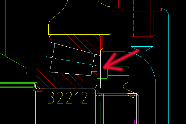

Hallo Leute!
Ich wollt mal fragen wie es am einfachsten ist einen Normteil abzuändern
der aber nachher auch wieder im Modellbaum als einzelner Teil aufscheint!
Ich hab es aber schon mal probiert mit Ursprung und hab ihm dann wieder als Block gespeichert!
Hat aber nicht funktioniert!
Zur Info ich arbeite mit AutoCAD Mechanical 2006!
Hat jemand eine andere Idee?
Danke schon mal im voraus!

Hallo Brauni,
die Normteile konnte man mit den VAL-Editor bearbeiten.
Die Herangehensweise über Blöcke ist so nicht ganz richtig.
Befehl im AutoCAD Mechanical: AMSTDPLIBEDIT
Im Value Table Editor kannst Du dann die betreffenden Normteile links in der Baumstruktur auswählen und rechts die betreffende Wertetabelle bearbeiten.
Die Wertetabellen haben die Dateiendung *.val.
Ob es den Value Editor auch im 2006 gibt, weiß ich aber nicht, probier den o.g. Befehl einfach mal aus...
HTHHope this helps (Hoffe, es hilft weiter) und Gruß

Hallo Berliner!
Naja das ist nicht ganz das was ich suche!
Ich hab mal ein bild mitgesendet! Mir geht es eigentlich nur darum das ich bei diesen SCHRÄGKEGELLAGE die Linie die ich mit dem roten Pfeil markiert habe ausblenden oder löschen! da diese ja nur zur "Hilfe" dient!
Ja vielleicht hat ja jemand noch eine Idee!?

Vermutlich ist es am einfachsten, wenn Du aus deiner Nutmutter eine Block erzeugst und dann mit 2D-Ausblenden das Lager in den Hintergrund und die Nutmutter in den Vordergrund legst.
Bezieht sich aber auf Mech6, da war noch einiges anders.
Lothar

Nimm doch _am2dhide.
