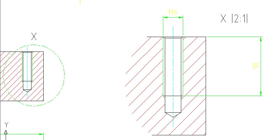

Frage an alle,
warum werden bei einer Detailansicht die Außenkontur und die Schraffur nicht dargestellt (Detail.jpg)?
Liegt es an Einstellungen oder ist es ein Bug?
Mechanical2004DX SP1

Hallo Karl-Heinz,
durch doppelklicken auf die grüne Detaillinie geht ein Fenster auf. In diesem kannst Du ein Häkchen setzen auf "assoziatives Detail erstellen" oder dieses wegklicken.
Eigenschaften ist der Schalter rechts unten. Versuchs mal damit.
"Detail" wird dann sichtbar nur im Layout oder Modellbereich.
War im Mechanical 2000 m.E. besser gelöst.
Gruß von Berliner

@Berliner
nur die Einstellung "Ansichtsfenster in Layout (Original) bringt ein einigermaßen brauchbares aber nicht befriedigendes Ergebnis. (Detail1.jpg)

Hallo Karl-Heinz,
Dir fehlt eigentlich nur noch der Rahmen(Kreis drumherum)im vergrösserten Detail. Der sollte entweder im Modellbereich oder Layoutbereich sichtbar wedren, wenn Du unter Eigenschaften das Häkchen setzt.
Die Bemaßung in das vergrößerte Detail bringen kannst Du mit dem Befehl DIMTEDIT.

Hallo Berliner,
schraffieren, Bohrung einfügen Detailansicht mit Ansichtsfenster in Layout funktioniert einwandfrei (Schraffur um die Bohrung herum).
Was mich stört, sind die abgeschnittenen Bemaßungen im Detail.

Hallo Karl-Heinz,
der grüne Detailkreis schneidet Dir wohl die Bemaßungslinien einfach mit ab....
Warum bemaßt Du nicht nur in der Detailansicht?
Dafür ist es wohl gedacht, würde ich so machen, oder den Detailkreis einfach größer wählen.
Ansonsten kannst Du den Detailkreis auch über den Verschieben-Schalter verschieben (erstellt neue Detailansicht) bis die Bemaßung drin ist...

Hallo Berliner,
letzte Meldung zu diesem Thema:
nach Rückänderung Detailierung im aktuellen Bereich, Haken bei assoziatives Detail heraus, Haken bei Ansichtsrahmen sichtbar heraus.
Der Stil wurde von CONTINUOUS auf CENTER geändert.
Alles funktioniert so, wie es soll. (Detail2.jpg)
