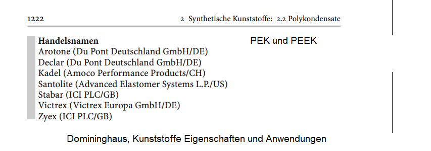

Hallo, im Anhang eine Liste mit den Markennamen.
Victrex ist die bekannteste in Europa.
Bei Thermoplasten kommt es auf die Dicke an. Das ist im Spritzguss sehr wichtig.
Die Dicke kann man aber auch beim Extrudieren nicht vernachlässigen.
50 mm ist da auch schon viel.
Auch Plexiglas aus dem Baumarkt wird ab 20 mm Dicke teurer.
Eventuell den Trichter aus einem Rohr herstellen oder aus einer Platte biegen.
Wegen der Schmelztemperatur von 340 bis 380 °C ist 3D Druck mit PEEK noch ganz am Anfang.
