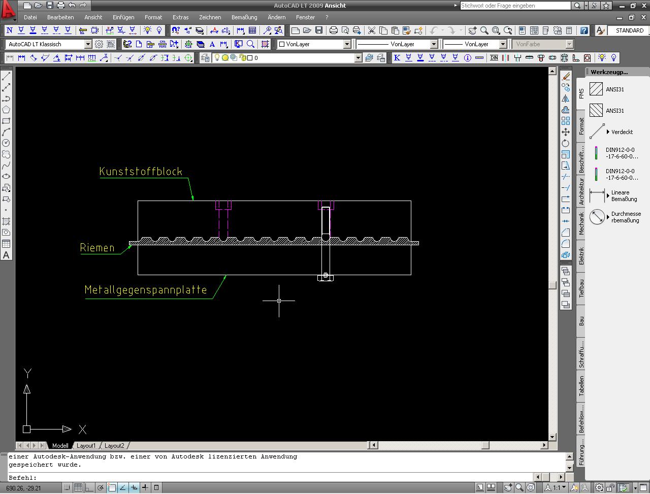

Hallo ich habe ein Kunststoffblock in dem ich ein Gewinde schneiden möchte.
der block ist 24 mm breit und aus PA6-G/Öl.
und hat an einer seite ein Zahnriemenprofil AT 10 eingefräst und soll mit 4 M5er Gewinden versehen werden.
ist das eine alternative zu normalen Durchsteckschrauben mit Mutter?

Also ich weiß die Belastund der Schraube auf Zug nicht genau der Gleitstein hat das Profil von einem ATL 10 Zahnriemen und soll mit einer dagegengeschraubten Platte aus Metall am Riemen Befestigt werden.
die Belastung des Riemens liegt bei ungefähr 5000 N hält da das Gewinde bei einer einschraubtiefe von ca 24 mm ?

Mangels Skizze sind wir ja auf unsere Phantasie angewiesen, un die sagt mir dass da auf die Schrauben fast nur das Anziehmoment wirkt, und praktisch keine Betriebslast. Also das wird eine Schraube im Kunststoff allemal halten, wenn man ein paar Gestaltungsregeln (wie die Anderen schon sagten) beachtet.
Ein KO-Kriterium könnte sein, wenn die Schrauben über die ges. Lebensdauer mehrmals auf/zu gemacht werden, da versagt das Gewinde im Kunststoff ev. sehr bald.
Aber auch dagegen kann man Massnahmen treffen, z.B. Gewindebolzen statt Schrauben, oder Stahleinsätze in den Kunststoff rein.
Übersehen sollte man auch nicht, dass Kunststoff ein ganz anderes Temperatur-Dehnverhalten hat als Stahl, und speziell PA auch bei Feuchtigkeit quillt. Also da kann über die Betriebsbedingung leicht die Vorspannung verloren gehen (oder zu hoch werden).

Also ich hab mal ne Datei angehängt wie des ungefähr aussehen soll
vielleicht hilft das.
MfGodzkilla
P.S. der Riemen ist natürlich in der mitte getrennt da diese Konstrukiton als Verbindung für den Riemen dient.

Also da wird die Riemenzugkraft über das Kunststoffteil übertragen?
Könnte eine etwas ungünstige Lösung sein.
Weiters scheint's mir bei den gegebenen Grössenverhältnissen sehr einfach zu sein, das Gewinde in ein Stück Metall einzubringen, dann brauchst Du Dir darüber keinerlei Sorgen mehr zu machen.
