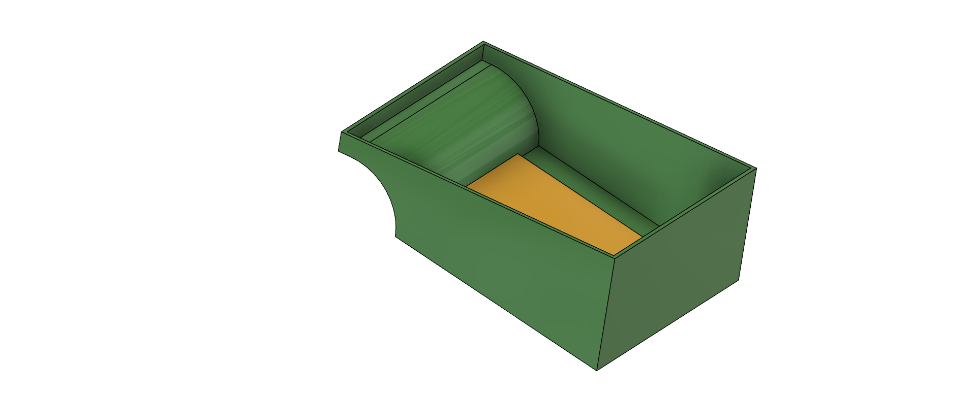

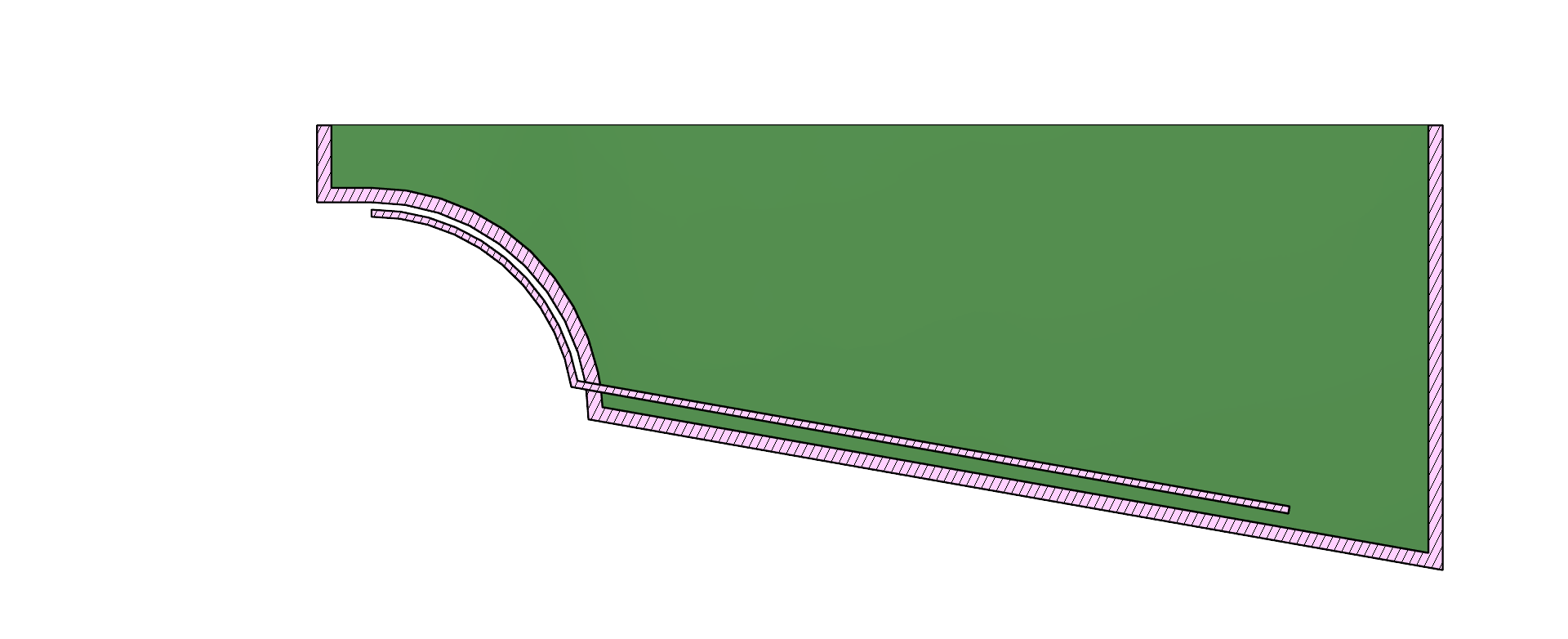

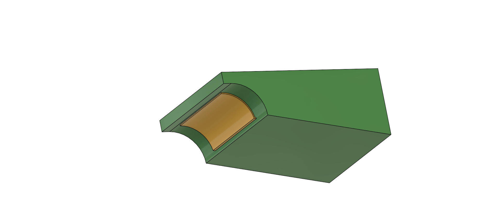

ich verwende ein 1mm Aluminiumblech als Kühlkörper für meine Elektronik.
Das 80mm breite Blech dringt durch das ABS Gehäuse. s. Anhang.
ich will diese Öffnung (Schlitz) im Gehäuse gegen Spritzwasser IPX4 abdichten.
Das Blech kann bis 60°C warm werden.
Kleben sehe ich aufgrund der unterschiedlichen Ausdehnungen und Feuchtigkeitsänderungen kritisch.
Hat jemand einen Lösungsvorschlag?
danke vorab!

hier die anderen Bilder..

In bin zwar kein Elektronenjäger, aber im Elektronikbereich gibt es doch Vergussmassen. Kannst Du damit das nicht abdichten und gleichzeitig fixieren?
Gruß Stefan

Vergießen ist auch nur verkleben. Du kannst das Verkleben oder Vergießen formschlüssig bauen.
Bei einem Spritzgußgehäuse ist das einfach.
Dann hält das bis 60° C.
Es gibt auch ABS mit Glasfaser GF , das hat dann entsprechend geringere Wärmedehnung.
Die geringste Wärmedehnung unter den Technischen Kunststoffen hat Polyamid. bis 60° C reicht auch PA 6 eventuell mit 20 % Glasfaser.

gibt es vielleicht eine Lösung mit einer Dichtung?
ich kenne Kabeltüllen, aber halt nicht für ein 80mm breites Blech..
https://www.hellermanntyton.de/produkte/kabeltuellen/hv1607/633-06078

Als fertiges Teil vermutlich schwierig zu finden.
Vielleicht als 3D-Druck aus TPU?
Hier im Forum sind Leute, die da was von verstehen...

Ich würde durch eng benachbarte mechanische Befestigung des Kühlblechs in dem Gehäuse dafür sorgen, dass der Spalt offen, unverändert und unbelastet bleibt, und ihn dann ganz banal so wie am Bau mit einer dauerelastischen (evtl. geschäumten) Fugenmasse schließen.
Es gibt da inzwischen schon ziemlich unglaubliche Produkte, die auch extremen Bedingung standhalten. Musst Du mal bisschen recherchieren und Fachberatung der Lieferanten anfragen.
Wichtig ist, den Spalt weit genug zu lassen und keine enge Kehlnaht, sondern eine weite I-Naht zu machen, damit die nötige Dehnung der Fugenmasse bei den thermischen Maßänderungen an allen Stellen gering bleibt (so wie Faltenbalg, nur halt kleiner). Bei einer reinen Kehlnaht bestünde die Gefahr, dass an der Wurzel zu viel Scherung entsteht und dort einen Riss oder eine Ablösung initiiert.
Ebenso wichtig ist natürlich die Oberflächenvorbereitung, das ist bei Kleben immer eine große mögliche Fehlerquelle. Und, wenn es empfohlene wird, den passenden Primer, also Haftvermittler zu verwenden.
Einfach den ganzen Gehäusehohlraum zu vergießen, geht natürlich auch; da gibt es auch extra Produkte für, die auch gut sind und die halten. Ist nur bisschen doof, wenn die Elektronik später mal geändert oder repariert werden muss. Aber auch das ist möglich. Alles schon erlebt.

Schau mal nach selbstklebendem wasserdichtem Klebeband.
Auch da gibt es tolle Produkte, wie von Roland für seinen Vorschlag auch schon erläutert.
Ich benutze seit Jahren zB. ein 10 mm breites Dichtungsband zur Staubabdichtung. Was staubdicht ist, ist auch wasserdicht. Das Band ist von der Fa. "die mit Schrauben" bekannt geworden ist. Da "würth" ich mal nachschauen

Es kommt natürlich auch auf die Stückzahl an.
Die Verguss- und Dichtmaßen kosten alle min. 20 Euro / kg , die meisten mehr.
Das Kleben ist bei manchen Kunststoffen problematisch, da helfen auch Primer wenig.  ABS klebt gut. Polyamid auf Dauer weniger, da ist eine Vorbehandlung notwendig.
Wie schon geschrieben , kann man bei Kunststoff die Wärmedehnung gewaltig reduzieren mit Füll- und Verstärkungstoffen.
Mineralverstärkt ist da noch besser und billiger als Glasfaser.
Das gibt es bei ABS aber kaum von der Stange.
