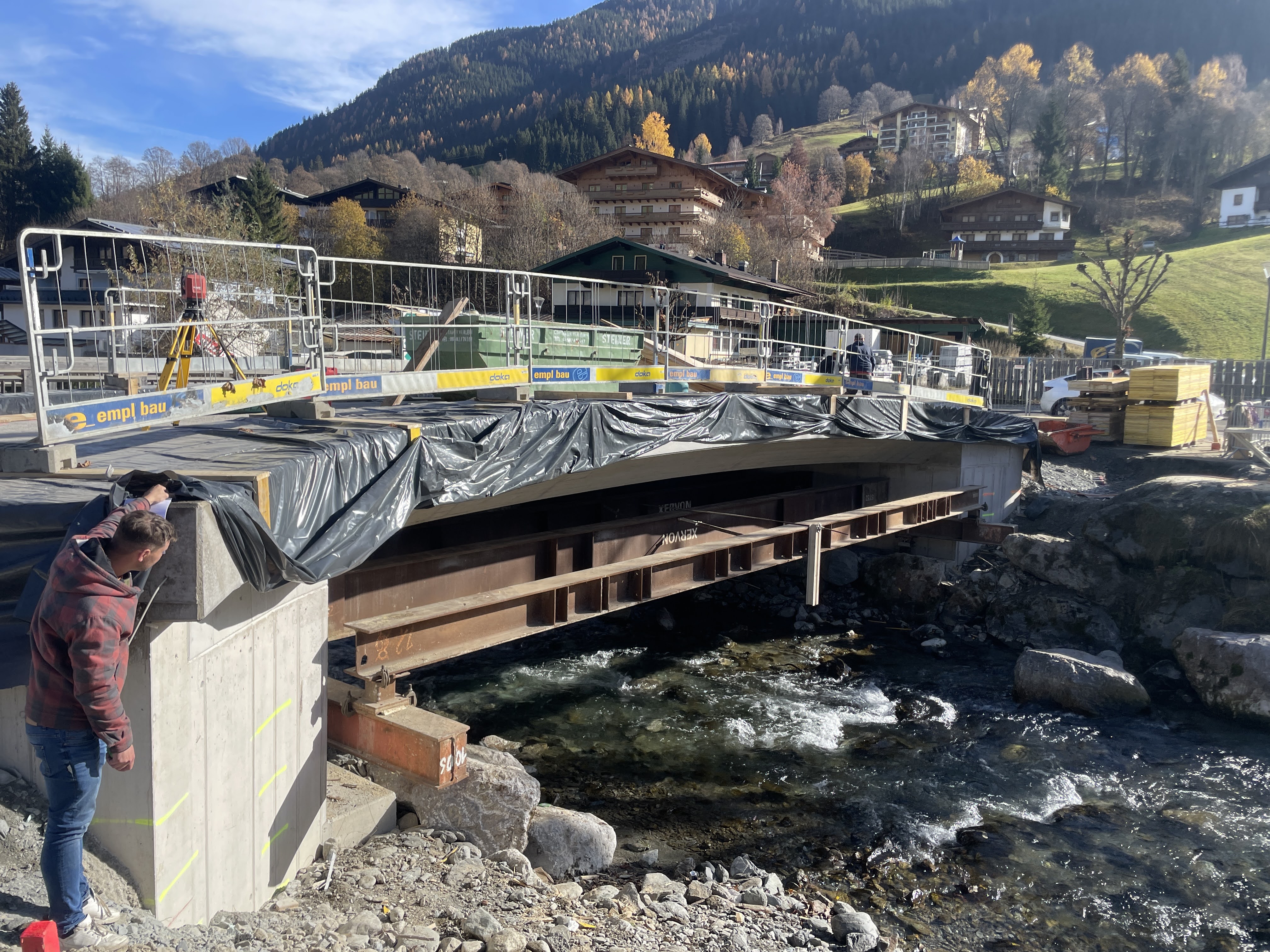

Hallo Leute,
suche eine Lösung oder Ratschlag.
Ich soll ein Blech 290x15mm abwickeln.
Das ganze soll für ein Brückengeländer eine Unterkonstruktion werden.
Die Brücke wurde mit einem 3D Scan vermessen.
Dann habe ich die einzelnen Punkte als 3D Polylinie nachgezeichnet und einen Volumenkörper per Sweep erstellt.
Welche Möglichkeiten gibt es da jetzt eine Abwicklung zu erstellen um die Teile als Laserteile zu vorbereiten.
Ich hoffe es kann mir wer helfen
Vorab Vielen Dank

lade doch bitte eine STEP Datei mit dem Körper hoch.

Im Anhang eine STEP Datei
Möglichkeit hätte ich Bricsad Mechanical
oder Autodesk Testversionen, Inventor leider nicht mehr (schon ausgelaufen)

das wäre dann eine Fleißarbeit.
1.) Sinnvolle Teilegrössen festlegen
2.) Jedes Rechtecksegment (soweit nötig) in 2 Dreiecke teilen, Blechflächen erstellen und Biegungen hinzu.
Dann wird es sich abwickeln lassen.

Ist vielleicht eine total blöde Idee, aber:
Die Tesselation, der STL-Export und wohl auch Step AP 242 machen ja quasi genau das, was Du beschreibst.
Hat das schon mal jemand bewusst benutzt, um so'n Zeug abwickelbar zu machen?

...Hat das schon mal jemand bewusst benutzt, um so'n Zeug abwickelbar zu machen?....
Hallo Torsten,
ja, das wurde hier bereits besprochen und gelöst.
Im Beitrag ist folgende Anleitung (für Inventor) gepostet. Diese ist jedoch IMHO auf alle beliebigen CAD Systeme übertragbar.
BTW: Die Verbesserung des STEPs ist eine gute Idee, habe ich aber erfolglos probiert. Mit Inventor lässt sich das Modell nicht mal eben abwickeln.
Da braucht es die besagte Fleißarbeit.

Moin, sieht gut aus, ist aber fast 17 Meter lang!
Eigentlich wollte ich einen Screenshot 1:1 machen.
Dann habe ich bemerkt daß es 17200mm lang ist und die Bohrungen Ø45mm sind.
P.S.
Wobei der Threadersteller nicht bekannt gegeben hat welche Seite er abgewickelt haben wollte.
Von vorne oder von oben?

vorab vielen Dank für die Informationen!
leider noch nicht.
Ich muss das ganze noch in Einzelteile machen (wird aus 3m Formaten gelasert) dann werd ich sehen ob ich es schaffe......

...aus 3m Formaten..
Dann benötigst du wahrscheinlich auch noch die Innen- und Unterseite?

Ja, wird ein Laserteil und dann gerollt.....
Ich weiß nicht ob wer das Video von Andreas Habelt kennt!?
Aber ich denke da ist die Lösung. Hier wird gezeigt wie man eine gewendelte Treppe in ACAD abwickelt.
Funktioniert....jetzt muss ich es nur noch auf meine Teile anwenden. Bin ich gespannt

das wird so einfach wie bei der Treppenwange nicht funktionieren.
Dein Teil ist in sich verdreht und läßt sich max. näherungsweise abwickeln.
Deswegen habe ich auch nicht abgewickelt sondern geplättet geschrieben.
