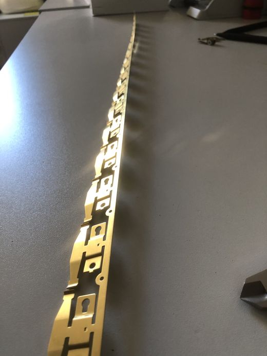

bräuchte mal wieder eure Hilfe.
Ein Stanzsteifen ist nach dem Beschneiden extrem verdreht. Dieser Verdreht sich durch
die Spannungen nach dem Schneiden und Prägen innerhalb von ca.1,2 m um ca.90 °
Gibt es hier noch Möglichkeiten dies zu verhindern ? Kann es evtl. auch am Anschliff der Schneidstempel liegen ?
Möchte eigentlich keine weitere Station zum Richten ( Biegen ) im Werkzeug einfügen.
Anbei auch mal ein Bild vom verdrehten Streifen.
Vorab vielen Dank für eure Hilfe
Gruß Alexander

Original erstellt von Alexander78:
Kann es evtl. auch am Anschliff der Schneidstempel liegen?
Da würde ich verstärkt von ausgehen! Vieleicht ist auch der Niederhalter zu locker.
Wie viel Erfahrung mit dergleichen seitlich angeordneten Stanzbildern hat denn die für diese Details zuständige Person?

Die Kontaktfeder sowie die dazugehörigen Werkzeuge von
von mir entwickelt und konstruiert.
Aktuell habe ich die Schneidstempel mit einem Schrägschliff versehen.
So ein offenes Streifenlayouts habe ich eigentlich schon öfters konstruiert.
Ob das Ergebnis mit einer Erhöhung der Niederhaltekraft besser wird, könnte ich mal durch Austausch der Systemfedern testen.
Danke für den Denkanstoß

Die Verdrehung kann sich ja nur in dem duchgehenden Randstreifen in der gezeigten Art summieren. Ich könnte mir vorstellen, dass, wenn dort der Schnitt scherenartig immer einseitig in eine Richtung entlang geht, eine Verdrehung des Streifens erzeugt wird, ganz so wie man das vom Schneiden mit der kleinen Handschere kennt.
Ich nehme an, dass es anders wäre, wenn der Schrägschliff des Stempels zweiseitig ausgeführt wird, also so, dass der Schnitt von beiden Enden her gleichzeitig und gegensinnig zur Mitte des Stempels hin (oder umgekehrt) läuft. Auch bei den kleinen runden Stempeln in einem Büro-Locher ist das so.
Es würde mich sehr freuen, später mal vom Ergebnis der Veränderungen zu lesen, denn ich habe mit Stanzen sonst eigentlich gar nichts zu tun.
