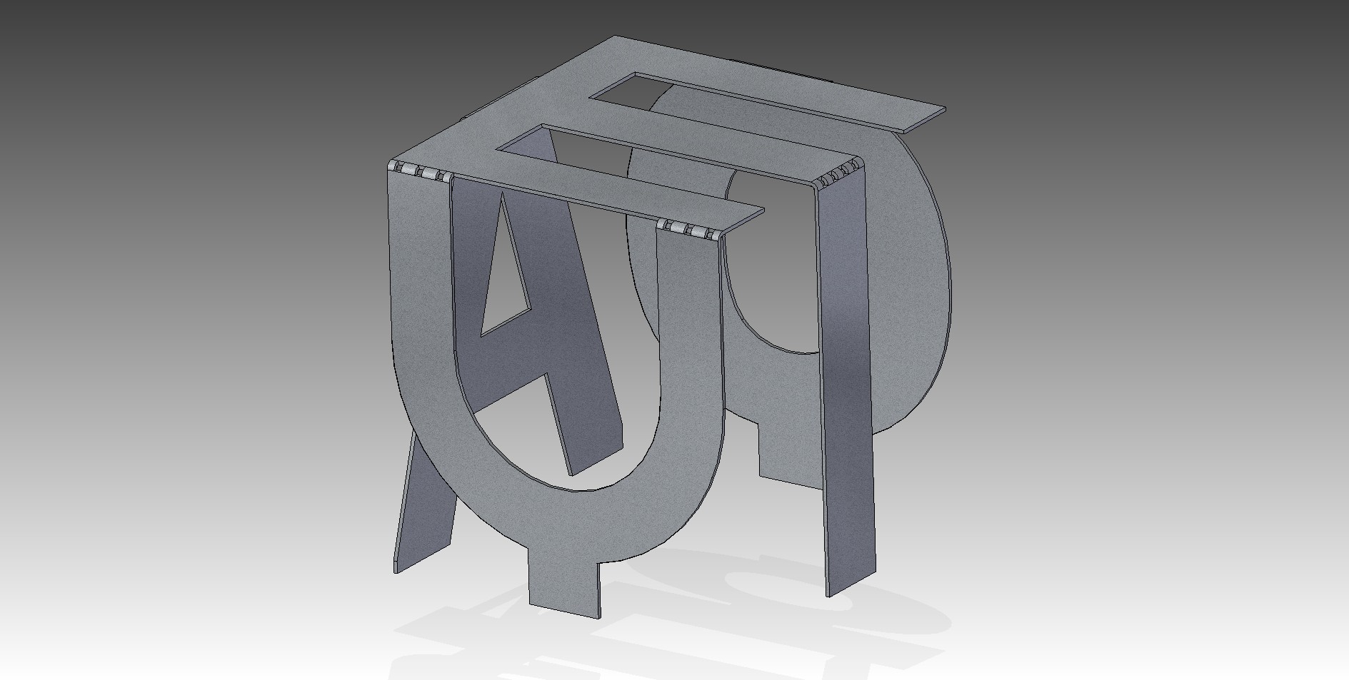

Ein lokaler Künstler fragte mich soeben, ob man eine kleine Skulptur (= Modell einer großen schon existierenden Skulptur) aus Blech biegen kann.
Diese soll die Form eines Würfels mit einer Kantenlänge von 150mm haben, wobei eine Fläche (= Bodenfläche) offen bleibt. Die 4 Seitenflächen sollen etwas länger als die Kantenlänge des Würfels sein, um eine Bodenbefestigung machen zu können.
Material soll 1,5mm Niro oder Alu sein.
Kann man das als Blechbiegeteil fertigen, und welche Maschine/Vorrichtung ist dazu nötig?
Ich kann mir vage vorstellen dass es gehen könnte, mit einer Schwenkbiegemaschine, aber k.A. ob's Sowas überhaupt noch gibt.

Dürfte kein Problem sein, dass auf die Reihe zu bekommen. Die Buchstaben kann man ja lasern (dxf) lassen und anschließend biegen. Ich würde dabei eine segmentierte Schwenkbiegemaschine verwenden, dann sollte es funktionieren. Allerdings muss der gute Mann die Biegeradien in Kauf nehmen.

Könnte ich mir so vorstellen.
Da brauchst du nur einen Laserzuschnitt und kannst die Büge mit der Hand machen.
Kommt natürlich auf den Künstler an ob er damit einverstanden ist.

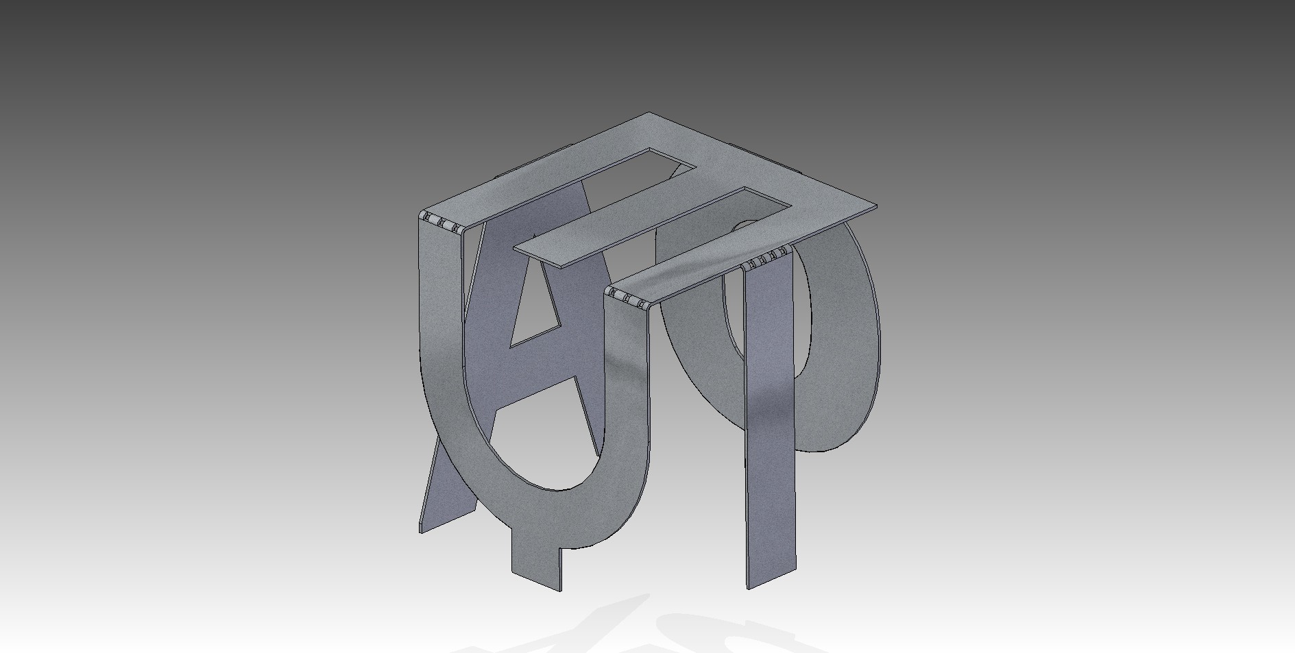

Mit der verdrehten Lage des ´E´ ist es doch kein Modell der Vorlage. Gefällt mir nicht.

Ich finde: Eine Replik, eine Fälschung, ein Modell sollte sein wie das Original. Falls nicht möglich, dann besser. Mir gefällt das Original, daher gab es meinen Senf dazu. Auf den Kopf gestellt, macht das Teil bestimmt auch etwas her - zb in 90x90 als Zettelhalter. Ich hätte gerne Einen. AEIOU - Ouerha.

Mit dem Modell wollte ich eigentlich nur zeigen wie man das Teil ohne Maschine "kanten" kann und mit welchen Veränderungen zum Original man rechnen muss. Es stimmen bestimmt auch nicht die Proportionen der Buchstaben bzw. die Schriftart.

Deine Idee mit der Perforation der Biegekante hat Anklang gefunden, und wurde nochmals abgewandelt auf eine Schwächung der Wandstärke innen.
Sollte man ebenso von Hand biegen können, da ja eine ähnliche Schwachstelle gegeben ist.
Der Zuschnitt geht grad raus in die Fertigung.

die Idee mit der Perforation ist sehr gut! Damit das auch klappt ohne das ganze Teil zu verbiegen, muss der Umformbereich erheblich geschwächt werden.
Selbst in 1,5mm Alu würde sonst das ganze Teil verbiegen. Mehr als drei schmale Stege von max. 2mm Breite würde ich pro Biegeseite nicht stehen lassen. Wers nicht glaubt oder nachvollziehen kann, sollte mal ein Stückchen Draht von Hand verbiegen.

P.S.:@ Leo, fehlt da nicht ein Teil am "A" ?

Dazu sag ich nur: Kunstwerk!
Ich glaub' Andreas jederzeit, jedoch hat sich der Künstler entschieden, die Idee mit der Schwächung durch eine gefräste Nut an der Biegungs-Innenseite mal auszuprobieren. Wir haben dann eine Schwächung auf die Hälfte der Wandstärke vorgesehen.
Übrigens war das Ding im IV zu modellieren ganz schön trickreich...
