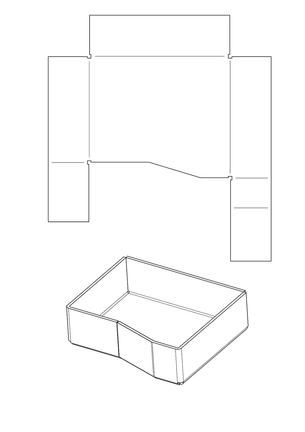

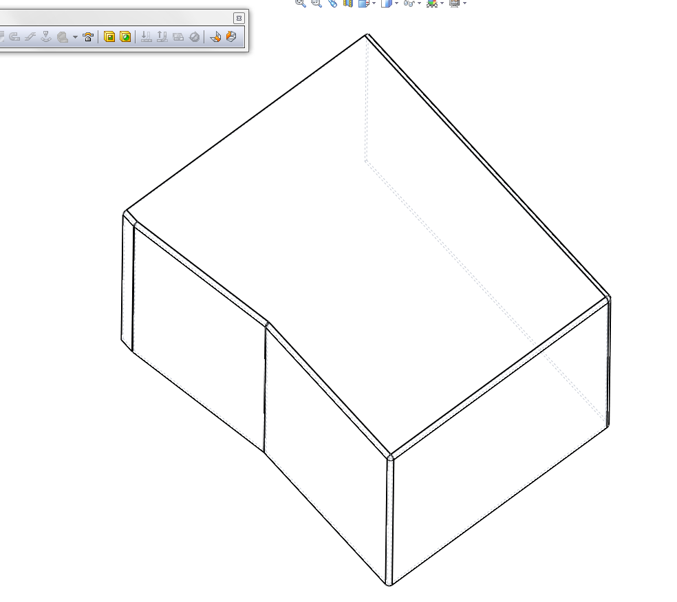

Wie in den Bildchen zu sehen, wünschen wir uns eine Haube, die eine einspringende Ecke hat. Unsere Fertiger wünschen sich immer e i n (1) gelasertes Blech, welches biegbar ist zu der Haube, deren Schlitze/Ecken dann verschweißt und verundet/verschliffen werden. Hier streikt unser CAD zwecks Abwicklung und geschlossene Ecken und wir gingen den Weg zur Haube aus mind. 2 gelaserten Blechen, die verschweißt werden. Hat jemand ne Idee, wie diese Haube aus einem Stück gelasert und gebogen werden kann?
Möglichst natürlich immer Basisblech mit Kante-Lasche.
Grüßle H.

Klar geht das! Du darfst halt nicht über die Langen Kanten biegen, sondern über die kurzen! Ergibt aber lange Schweißnähte und viel Verschnitt...
gruß, Tom

Die Haube hat wie in Bildchen 1 ein "Oben", von dieser Fläche sollen so veile wie mögliche Kantungen abgehen.
Ist fürs Auge besser.
Und der Schweißer möchte möglichst wenig schweißen, wünscht sich nur "vertikale" Nähte.
Mach es denen nun Recht, Tom.
Noch Ideen?

Geometrisch bedingt gibt es nur zwei Möglichkeiten:
1.) einteilige Ausführung (wie von Tom angeregt) mit
    Schweißnaht auch an der Sichtfläche
2.) zweiteilige Ausführung mit vertikal eingesetztem Streifen
    und ausschliesslich vertikalen Schweißnähten
Wenn beides nicht erwünscht wird und die Stückzahlen es zulassen: Tiefziehen.

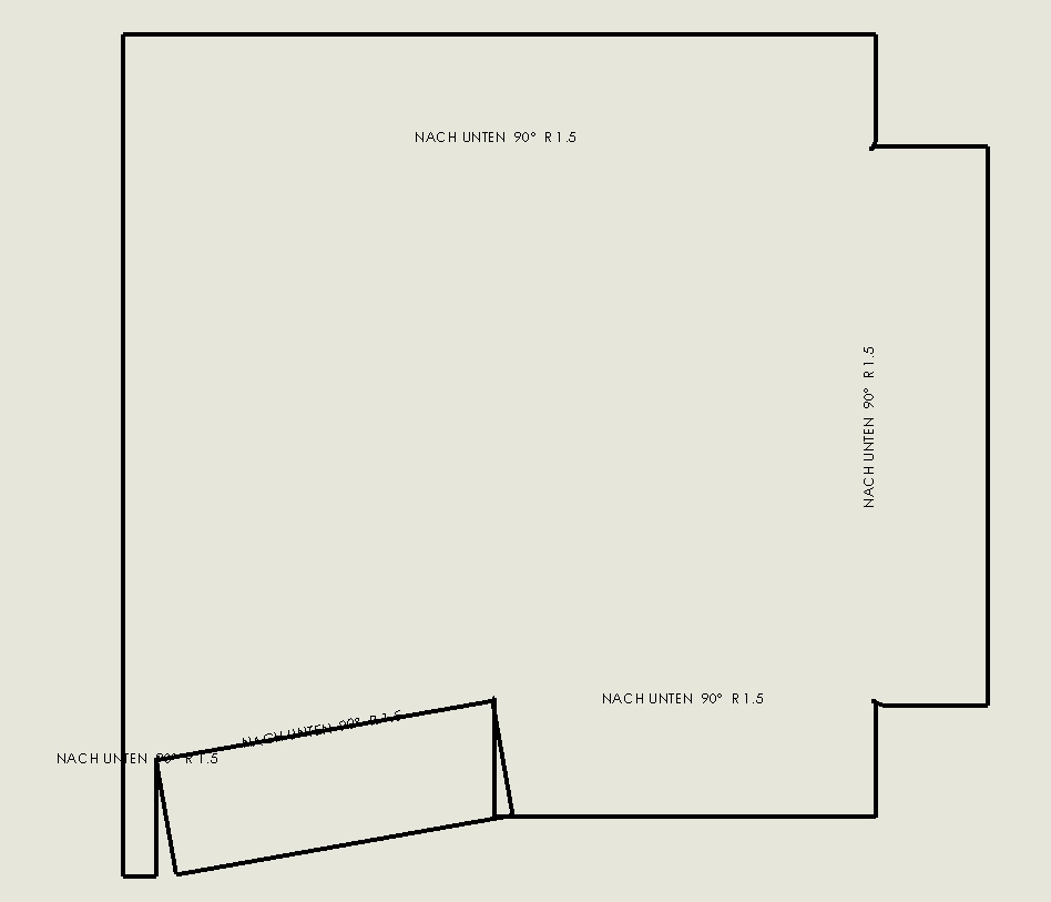

Hallo Hartmut,
z.B. so.
Jochen

Du kannst ja auch aufteilen: eine der Wände vom Boden kanten, die Andere von der Seitenwand.
Die Bieger können dir ja auch keine Kugel auf der Kantbank biegen
gruß, Tom

Danke an Alle, fühle mich in unserer Vorgehensweise bestärkt. Einen Weg muß man gehen.
