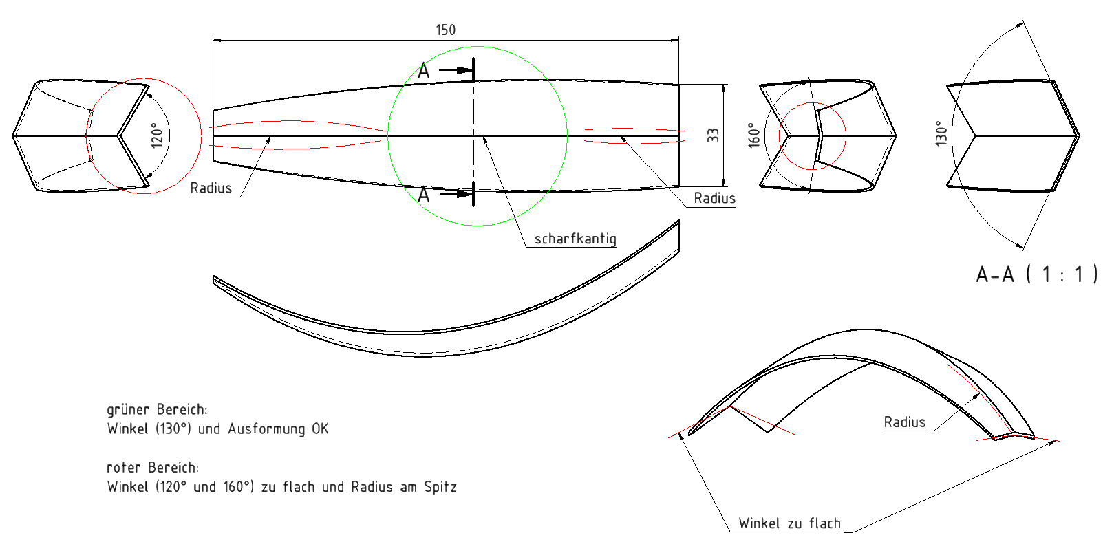

Es geht um eine Biegewerkzeug. Mit diesem werden Blechteile gebogen. Dies läuft folgendermaßen ab. 2mm dickes ,vorgeglühtes und vorgebogenes Messingblech wird in das Werkzeug gelegt. Dann wird auf einer Presse zusammengefahren.
Wenn jetzt die Teile herauskommen, haben sie die Fehler wie im Bild zu sehen ist.
Zur weiteren Info.
Oberteil und Unterteil sind wohl festgespannt, aber nicht zueinander geführt. Also es gibt keine Säulenführung oder ähnliches.
Oberteil und Unterteil entsprechen exakt der Werkstückkontur.
Es gibt also kein überbiegen.
Der mittlere Teil des Werkstückes ist im Grunde akzeptabel.
Was meint ihr, warum ist das Ergebnis so, wie es aussieht?

Ich vermute einfach mal, dass durch das Formpressen Spannungen in das Werkstück eingebracht werden, die sich ungleichmässig auswirken (an den Werkstückenden verstärkt).
Eine mögliche Lösung wäre die versuchsweise Änderung der Pressformen zur Ermittlung des Ergebnisses: Vom Abweichen der 1:1 Form hin zu der Überbiegung der Enden, die (noch) zu stumpf abgewinkelt sind. Wenn das wirklich recht genaue Werkstücke werden sollen, kann das im Eigenbau zur endlosen Bastelei ausarten.
Im Zweifelsfalle frag doch mal einen der vielen Hersteller für Sonderwerkzeuge an.
Das Bauchgefühl vermutet einen Werkzeugpreis im Breich von € 4000.- bis ca €8000.- (je nach Ausführungsgüte und Belastbarkeit).
Zur Führung der Werkzeuge: Das wird nicht die Ursache für die Abweichungen sein. Natürlich ist eine satte mechanische Zwangsführung immer von Vorteil (schon wegen der hohen Positioniergenauigkeit).
Sie ist jedoch nicht Bedingung, wenn eingesetzte Maschine ein präzises Einrichten und solides Aufspannen der Werkzeuge gewährleistet.

Eine versuchsweise Änderung der Form wird es wahrscheinlich wegen Zeitmangels nicht geben. Eine Überbiegung der Enden führt wahrscheinlich am ehesten zum Ziel.
Was ich mir auch schon gedacht habe, kann es sein, das das Werkzeug am Rand die nötige Kraft nicht aufbringt? Dass es also in der Mitte mehr drückt und deswegen die Enden nicht ausgeformt sind?

Original erstellt von MartinKern:Was ich mir auch schon gedacht habe, kann es sein, das das Werkzeug am Rand die nötige Kraft nicht aufbringt? Dass es also in der Mitte mehr drückt und deswegen die Enden nicht ausgeformt sind?
Die Überlegung beinhaltet, dass sich das Werkzeug deutlich elastisch verformt, ansonsten sind die Kräfte (zumindest in Pressrichtung) im ganzen Werkzeug gleich.
Der Effekt könnte auftreten, wenn sich die Materialstärken durch das Tiefziehen stark verändern und das Prägewerkzeug praktisch auf der dicksten Stelle aufsitzt und im dünneren Bereich einen kleinen Spalt aufweist. Dass sich dort das Material um die Innenmatritze mit den üblichen Biegeradien rumbiegt, aber von der äußeren nicht mehr in die gewünschte scharfkantige Form gepresst wird.
Kannst du die Blechdicken an den verschiedenen Stellen nachmessen?
Wenn die Theorie zutrifft, müsstest du dir vor der Werkzeugkonstruktion über die entstehenden Wanddicken Gedanken machen (Simulation?) und dann das Werkzeug auf diese Wanddicken auslegen.

Das sich das Werkzeug während des Pressens maßgeblich elastisch verformt halte ich für unwahrscheinlich. Das war mehr ein Denkansatz, der gegen deine Theorie von wegen nötige Kraft spricht.
Ich hab jetzt keine Lösung, um dein Problem zeitnah und mit wenig Aufwand aus der Welt zu schaffen, aber einen verrückten Versuch:
Kannst du auf das Blech nach dem Tiefziehen auf die kritischen Flächen ein paar Lagen Alufolie (aus der Küche) auflegen (bei einer Foliendicke von round about 25µm entsprechend 4-6 Lagen)und nochmal die Presse zufahren und gucken, was raus kommt? Nur um die Theorie zu unterfüttern....  Aber Vorsicht, das Alu könnte dir den Stempel verschmieren. Vielleicht gibt es auch eine Messingfolie mit ein paar 1/100 oder 1/10, die du unterlegen könntest.

Der Fehler lässt sich IMHO nicht mit Bruchteilen von Millimetern erklären. Meiner Meinung nach deuten die Symptome darauf hin, dass das Werkzeug an den Enden einfach nicht vollständig schließt, also entweder falsch geformt ist oder sich unter Last webiegt.
Bitte ein Bild von dem Werkzeug und der Krafteinleitung!

es wird einfach ein ganz normaler physikalischer Effekt sein.
Messingblech verändert seine Eigenschaften während des Biegens erheblich.
Aus einem sehr weichen Material (richtiger Weise glüht ihr auch vor dem Biegen) wird ein sehr hartes Material. Aus diesem Grund glühen wir bei starken Verformungen auch mehrmals. Mit Vorbiegewerkzeugen wird das Blech in die annähernde Form gebracht nochmals weich geglüht und dann erst fertig gepresst.
Man kann auch versuchen das Werkstück nochmals weich zu glühen und dann ein zweites Mal zu pressen.

Dann würde es aber an den besagten Stellen einfach brechen. Und in der Mitte nimmt dasselbe Material den scharfen Knick doch an.
Ich bleibe dabei, dass die Pressform außen nachgibt.

Wenn die Form sich so aussen verbiegt, das dort ein "Biegeradius entsteht, müsste meines Erachtens bei der V - Form die Flanken nach aussen aufgehen.
Mir scheint es eher wahrscheinlich das der Stempel und das Gesenk unteerschiedliche Geometrien haben. Hast du das mal nachmessen lassen?
Um da ganz sicher zu gehen am besten auf eine Messmaschine.
Es sieht mir auch so aus, das das fliesende Material in der Muitte bei dem spitzen Winkel nicht so recht den Platz findet. Es ist real so, das das Material nich exakt so gleichmäßig fließt, wie es der Konstrukteur berechnet.

auf Grund der größeren Oberfläche und der Verfügbarkeit von mehr Fließmaterial entsteht in der Mitte der scharfkantige Knick.
Im Randbereich verhält es sich etwas anders. Sowohl die Kraftverteilung im Werkzeug als auch die Verfügbarkeit des Materials erschwert die Formgebung. Dies bestätigt sich für mich in der Skizze, da der Radiusbereich auf der schmalen Seite größer dargestellt ist. Dem kann man entgegenwirken indem man dem Zuschnitt mehr Material zur Verfügung stellt und ein zusätzliches Randbeschneidungswerkzeug einsetzt. In diesem Fall allerdings existiert ja schon ein Werkzeug und da braucht man eine andere Lösung.
Die Bruch- und Dehngrenze des Materials ist noch nicht erreicht, so dass die Zähigkeit (Federwirkung) das Material wieder zurückbiegt.
Natürlich spielt auch der Aufbau des Werkzeuges eine entscheidende Rolle und wie ThoMay richtig anmerkt: "Es ist real so, das das Material nich exakt so gleichmäßig fließt, wie es der Konstrukteur berechnet."
Ansonsten sind unsere Anmerkungen sowieso eher theoretisch, da wir uns nur auf das hier Ausgeführte beziehen können.

ich behaupte mal ganz frech, dass das Werkstück nach dem Biegen unter Eigenspannung steht, und zwar unter anderem in Längsrichtung und diese verursachen das federnde Aufbiegen an den Enden!
lg Jens
