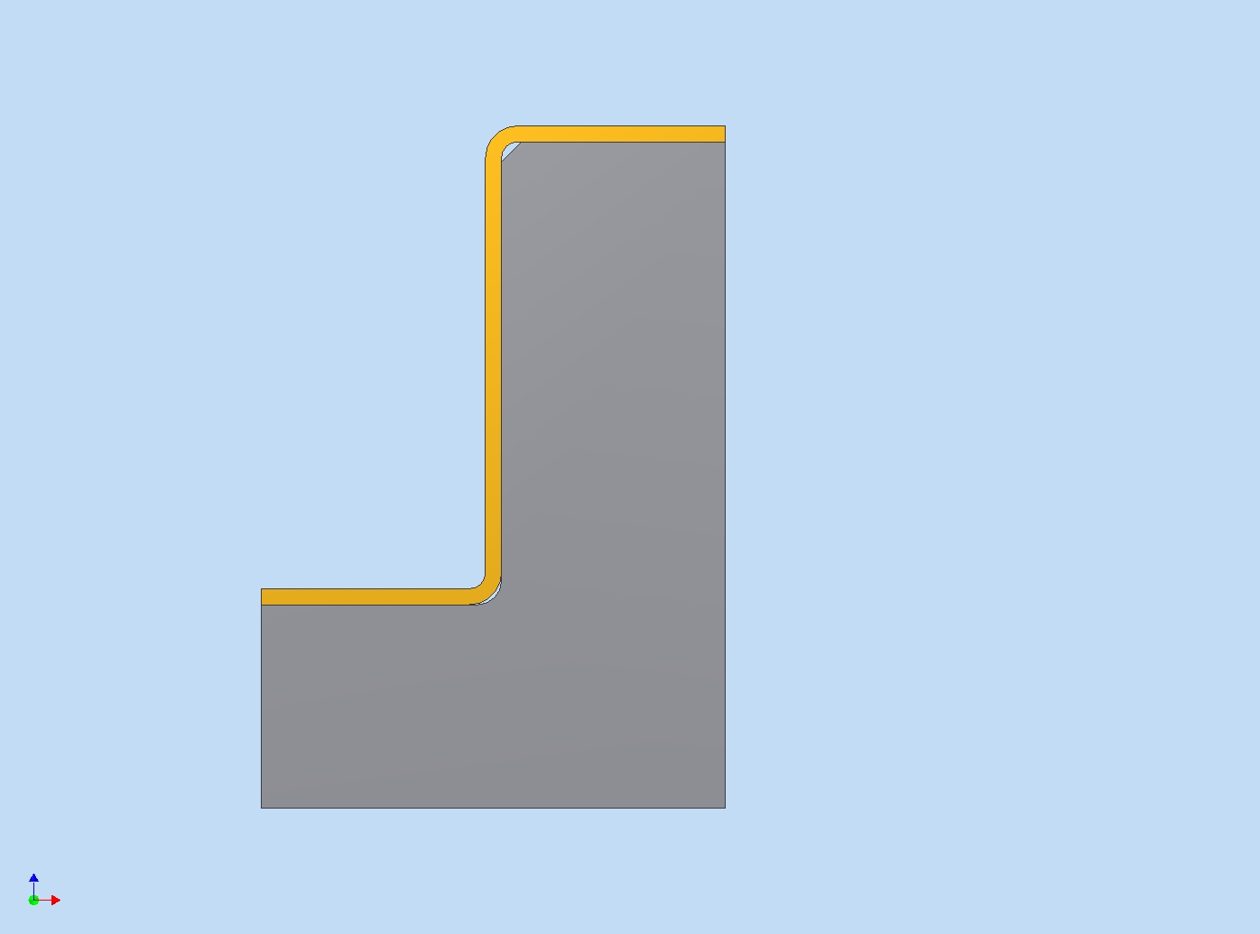

Hi zusammen.
Ich habe eine Bild von einem einfach abgewinkelten Blech + Bemaßung angehängt; gern hätte ich gewusst, welche Maße ein Arbeiter an einer manuellen Biegemaschine benötigt, um die vorgegebenen Blechmaße in abgewinkelter Form zu erreichen.
Thanks euch schon mal im Voraus

Hi erstmal,
also meiner Meinung nach hängt es wohl von der Maschine bzw. Kantbank ab, welche Masse der gute Mann in der Fertigung braucht. Normalerweise kennen die Jungs sich mit Ihren Maschinen aus; ein einfaches Gespräch mit denen rentiert sich also immer!!!
BTWBy the way (So nebenbei bemerkt): Da kannst du auch rausfinden, was möglich ist oder was nicht, bzw. auch Erfahrungen aus eurer Produktion sammeln.
HTHHope this helps (Hoffe, es hilft weiter) Frank

Hi Frank, danke für deine schnelle Antwort. Du hast recht, nur, ich wollte schon einmal Erfahrungen bezgl. der Biegemaschinen sammeln, da ich demnächst als Zeichner in einer Firma anfangen werde und auch Zeichnungen für die Blechbearbeitung erstellen muss; Zeichnungen für die CNC-Stanz-Nippelmaschine und eben auch die konventionelle Biegemaschine. Fragen zur CNC-Stanz-Nippelmaschine wollte ich auch noch reinstellen, aber ob ich mit diesem Thema hier im richtigen Thread bin?

grundsätzlich Deine gewünschten Maße!
Jedoch bei der Angabe der Biegeradien wird mir immer komisch zumute. Denn dieses ist immer abhängig vom Zusammenspiel der Werkzeuge und des Werkstoffes des zu kantenden Bleches. Wenn der Radius nicht wirklich wichtig ist, gib ihn lieber NICHT an! Er verwirrt höchstens den Menschen an der Biegemaschine!

Original erstellt von Gomoll:
... Jedoch bei der Angabe der Biegeradien wird mir immer komisch zumute. Denn dieses ist immer abhängig vom Zusammenspiel der Werkzeuge und des Werkstoffes des zu kantenden Bleches. Wenn der Radius nicht wirklich wichtig ist, gib ihn lieber NICHT an! Er verwirrt höchstens den Menschen an der Biegemaschine! ...
Was sind das für Aussagen   Lass einfach Maße weg, wenn sie nicht wichtig erscheinen.   Dann kann man ja auch noch die Blechdicke weglassen, damit der Arbeiter auch mal seine Restkiste ausräumen kann und die gewünschten Schenkellängen sind ja auch nicht nötig.   Hauptsache die Form ähnelt der dargestellten.
Wieso sollen die Biegeradien nicht angegeben werden? Nach was soll der Arbeiter die Werkzeuge auswählen? Was passiert, wenn durch die fehlende Vorgabe Risse in der Biegezone entstehen? Was passiert, wenn durch andere Biegeradien der Zusammenbau mit anderen Teilen nicht mehr gewährleistet ist?
Auf eine Zeichnung gehören alle relevanten Maße! Und dazu gehören auch die Biegeradien. Wenn einem die Größe wirklich egal ist, dann kann man dies durch eine entsprechend sehr große Toleranz andeuten.
Noch etwas zu der angehängten Skizze des Threaterstellers: Wenn möglich, würde ich die Biegeradien innerhalb eines Teils nicht variieren, weil dadurch evtl. ein Werkzeugwechsel notwendig wird und dadurch unnötige Kosten entstehen. Ist durch den Anwendungsfall einer der Radien vorgegeben, sollte man besser prüfen, ob dieser auch bei der anderen Biegung möglich ist.

Original erstellt von Bajuwa:
...einfach abgewinkelten Blech + Bemaßung angehängt; gern hätte ich gewusst, welche Maße ein Arbeiter an einer manuellen Biegemaschine benötigt, um die vorgegebenen Blechmaße in abgewinkelter Form zu erreichen....
Genau die, die Du im Bild schon angezogen hast, da fehlt nichts.
War das die Frage, oder ging es Dir um die Berechnung und Darstellung der Blechabwicklung?

Bei dem Blech ging es nur um die Bearbeitung des Bleches auf einer Abkant- od. Biegemaschine

Hi Ihr Antwortwütigen...
das meiste ist hier ja schon schön und richtig gesagt - insbesondere das mit dem NICHT zu wechselnden Radien innerhalb einer Biegefolge (wenn's denn nicht UNBEDINGT erforderlich ist)!

Hallo Zusammen,
der Thread ist interessant, besonders das Thema mit den Biegeradien.
Ich hab vor längerem ein Grundseminar "blechgerechtes Konstruieren" bei der Firma Trumpf mitgemacht.
Da wurde genau die Meinung von Dieter vertreten. Der Biegeradius würde sich aus der Werkzeugkombination ergeben,
und sollte, sofern nicht konstruktionsrelevant, nicht vermaßt werden.
Ansonsten besteht die Gefahr, dass ein nichtwissender Konstrukteur (gibts sowas eigentlich  )einen nicht gängigen
Radius wählt und der Bieger unnötige Rüstkosten hat.
Gut das mit der Toleranz ist eine Möglichkeit, aber R2 +/-5mm sieht halt auch komisch aus.
Was ich mir noch vorstellen könnte ist eine generelle Angabe ala "alle nichtbeamßten Biegeradien..." )
Gruß Matthias

Einige Anmerkungen meinerseits:
- bei einem CAD-Konstruiertem Blechteil sollte man IMHOIn my humble oppinion (Meiner Meinung nach) eine Abwicklung draufgepackt. Klar bei 90° Biegewinkel und Normbiegeradien kann man die Verkürzungsfaktoren im Tabellenbuch nachschlagen. Aber wenn der Blechschlosser kein Mathegenie sein sollte, könnte eine vorgerechnete/abgewickelte Blechkontur hilfreich sein.
- Der Besuch der Biegemaschine in der Fertigung ist immer hilfreich. Da es in der Werkstatt unter Umständen vorkommen kann, dass bestimmte Biegeradien möglicherweise nicht zur Verfügung stehen. (--> nimmst halt den 2er statt dem 1,6er kann durchaus möglich sein...) Und je nach Maschine können auch nur bestimmte Biegeschenkellängen möglich sein.
- Allgemeintoleranzen für Stanzen, Laser-/Wasserstrahlschneiden sind anders als die Allgemeintoleranzen nach ISO 2768 ( vgl. ISO 9013, VDI 2906 Blatt 10, DIN 6930
) Dies sollte bei Blechteilen berücksichtigt werden, um hinterher Ärger mit zu groben Allgemeintoleranzen zu vermeiden...

Original erstellt von ledock:
... Ich hab vor längerem ein Grundseminar "blechgerechtes Konstruieren" bei der Firma Trumpf mitgemacht.
Da wurde genau die Meinung von Dieter vertreten. Der Biegeradius würde sich aus der Werkzeugkombination ergeben, und sollte, sofern nicht konstruktionsrelevant, nicht vermaßt werden. ...
Klar ergibt sich der Radius aus den benutzten Werkzeugen und wird vom Werkstoff und der Blechqualität beeinflusst. Aber der Werker an der Maschine braucht eine Vorgabe, welchen Radius er erzielen muss! Außerdem ist blechgerechtes Konstruieren nicht das einzige, was bei einer Konstruktion zu berücksichtigen ist. Da kommt vorher auf jeden Fall funktionionsgerecht und beanspruchungsgerecht ...
Die hier angeführten zusätzlichen Rüstkosten für das Weglassen der Angabe ist lächerlich (wenn ich nicht innerhalb des Teils die Biegeradien wechsle). Besonders wenn man die Kosten dagegen setzt, wenn ein Bauteil ausfällt, weil z.B. ein zu kleiner Biegeradius gefertigt wurde und die Anrisse in der Biegezone zum Ausfall führen oder auf Grund viel zu großer Biegeradien der Zusammenbau scheitert.
Ein weiterer Grund für die komplette Bemaßung ist natürlich auch die Sicherstellung einer ordentlichen Qualitätsprüfung. Ein Auflegen der Teile auf einen Zeichnungsausdruck (und die Prüfung mit zugekniffenen Augen) gewährleistet leider nicht, dass die Teile den Anforderungen an Austauschbarkeit genügen.
Das hier angesprochene Gespräch mit dem Werker oder dem Arbeitsvorbereiter ist natürlich wichtig, um die richtigen Werte für diese relevanten Angaben zu bekommen. Leider wird so etwas meist aus zeitlichen Gründen weggelassen. Und damit man sich dann nicht gänzlich blamiert werden dann eben solche doch etwas spezifischen Werte unter den Tisch fallen lassen.
Wenn man Pech hat, kommt der Konstrukteur dann irgendwann zu der Einschätzung, dass Blechteile keinen Vorteil haben, weil alle bisher verwendeten Teile kaputtgegangen sind oder nicht passgenau waren. Dann wird eben die mechanische Fertigung wieder mit Teilen belastet, bei denen das Spanvolumen weit jenseits der 90% liegt.
Ja, das sieht komisch aus, weil die Angabe schlicht unmöglich ist. Es sei denn, bei Trumpf kann man jetzt negative Biegeradien herstellen.

Hallo Bajuwa und alle,
grundsätzlich ist es die Aufgabe des Konstrukteurs die Biegeradien anzugeben. Woher soll der Maschinenbediener wissen, welche Funktion das Teil hat? Dennoch ist es notwendig sich in der Fertigung zu informieren, mit welcher Technologie gekantet wird und welche Werkzeuge vorhanden sind. Da im Allgemeinen der Zuschnitt (Blechabwicklung) auch in der Konstruktion erstellt wird, haben die Radien einen erheblichen Einfluss auf die Länge (Verkürzung).
Hier spielen auch viele andere Faktoren eine große Rolle. das Material, die Abkantlänge, die Materialstärke...
Deshalb sind die oben gemachten Aussagen immer im Zusammenhang zu betrachten.
Erstelle ich eine Konstruktionszeichnung für eine Fremdfertigung deren Technologien ich nicht kenne, gebe ich die Radien immer im konstruktiv notwendigen Toleranzbereich an. Muss ich allerdings die Abwicklungen für die Zuschnitte selbst erstellen, dann ist auch eine fertigungsgerechte Konstruktion mit präzisen Radien notwendig.

Leute, Leute was ist hier nur los,
im Sinne von U_Suess , kann ich nur bestätigen und bekräftigend sagen: Der Konstrukteur oder Designer oder - nicht zuletzt - der Ingenieur, bestimmt ALLE Maße seiner Konstruktion ! ! !
Es ist sein Job auch FERTIGUNGSGERECHT zu konstruieren UND zu bemaßen ! ! !
KEiNE Freiheiten für die Fertigung ! ! !
Wie soll das denn gehen, dass die armen Leute in der Fertigung da zurecht kommen UND ein vernünftiges Teil dadurch entsteht, das die sich aussuchen wie Einzelteile auszusehen haben - HÄH ! ! !
Wenn die Fertigung nicht Teile im Zusammenhang kennt, kennt die Fertigung auch nicht die in Abhängigkeit stehenden Bedingungen ! ! !
Beispiel siehe Anlage.
Wenn hier eine Teil in ein anderes gefügt wird, muss der Biegeradius bekannt sein, das dass dann auch zusammen passt ! ! !
Das Teil ist ein bisschen an den Haaren herbei gezogen, dient aber sicherlich ganz gut zur Verdeutlichung.
Das gelbe Teil ist gebogen, die Versteifungslasche gelasert. Wenn hier Innenradius und Außenfase der Versteifungslasche nicht passen, gibt's unangenehme UND unnötige Nacharbeit - das unterlässt man nach der guten Fertigungspraxis ! ! !

Wir können gern weitermachen, hab nämlich noch nen Probs
Es geht um die Berechnung des Ausgleichswertes, bleiben wir aber bitte bei der Theorie.
Bei der Berechnung des besagten Wertes sollte eigentlich bei einem Öffnungswinkel von 90° der gleiche Wert heraus kommen, wenn ich beide Formeln anwende; die eine Formel für den  Öffnungswinkelbereich von 0° bis 90°, die andere für den Öffnungswinkelbereich zwischen 90° bis 165°! Es heißt ja auch bis 90° und: zwischen 90°; Stimmet es oder habe ich recht?
(Anbei beide Formeln aus dem Tabellenbuch kopiert)
[Diese Nachricht wurde von Bajuwa am 09. Sep. 2011 editiert.]
Doc Snyder
Beiträge: 13836
Registriert: 02.04.2004
3D-CAD Inventor
erstellt am: 09. Sep. 2011 20:27    Editieren oder löschen Sie diesen Beitrag!  <-- editieren / zitieren -->   Antwort mit Zitat in Fett Antwort mit kursivem Zitat    Unities abgeben: 1 Unity (wenig hilfreich, aber dennoch)2 Unities3 Unities4 Unities5 Unities6 Unities7 Unities8 Unities9 Unities10 Unities Nur für Bajuwa 10 Unities + Antwort hilfreich
...sollte eigentlich bei einem Öffnungswinkel von 90° der gleiche Wert heraus kommen, wenn ich beide Formeln anwende...
Und? Ist doch auch so.

Torsten Niemeier
Maschinenbau Ingenieur
Beiträge: 3912
Registriert: 21.06.2001
** CSWP 04/2011 **
** CSWE 08/2011 **
erstellt am: 09. Sep. 2011 20:43    Editieren oder löschen Sie diesen Beitrag!  <-- editieren / zitieren -->   Antwort mit Zitat in Fett Antwort mit kursivem Zitat    Unities abgeben: 1 Unity (wenig hilfreich, aber dennoch)2 Unities3 Unities4 Unities5 Unities6 Unities7 Unities8 Unities9 Unities10 Unities Nur für Bajuwa 10 Unities + Antwort hilfreich
Da tan(45°)=1 schließ ich mich an.
Bajuwa
Sehen Sie sich das Profil von Bajuwa an!   Senden Sie eine Private Message an Bajuwa  Schreiben Sie einen Gästebucheintrag für Bajuwa
Beiträge: 55
Registriert: 12.07.2011
Aufgrund der Altersschwäche ist mein Hirn nicht mehr voll einsetzbar
erstellt am: 10. Sep. 2011 08:37    Editieren oder löschen Sie diesen Beitrag!  <-- editieren / zitieren -->   Antwort mit Zitat in Fett Antwort mit kursivem Zitat    Unities abgeben: 1 Unity (wenig hilfreich, aber dennoch)2 Unities3 Unities4 Unities5 Unities6 Unities7 Unities8 Unities9 Unities10 Unities
Alles klar, hatte nur die Formel falsch ins Excel eingegeben, bekam immer ein -Wert als Ergebnis, wurde deshalb nicht schlau daraus.
Danke euch trotzdem, dass ihr mir geantwortet habt.
