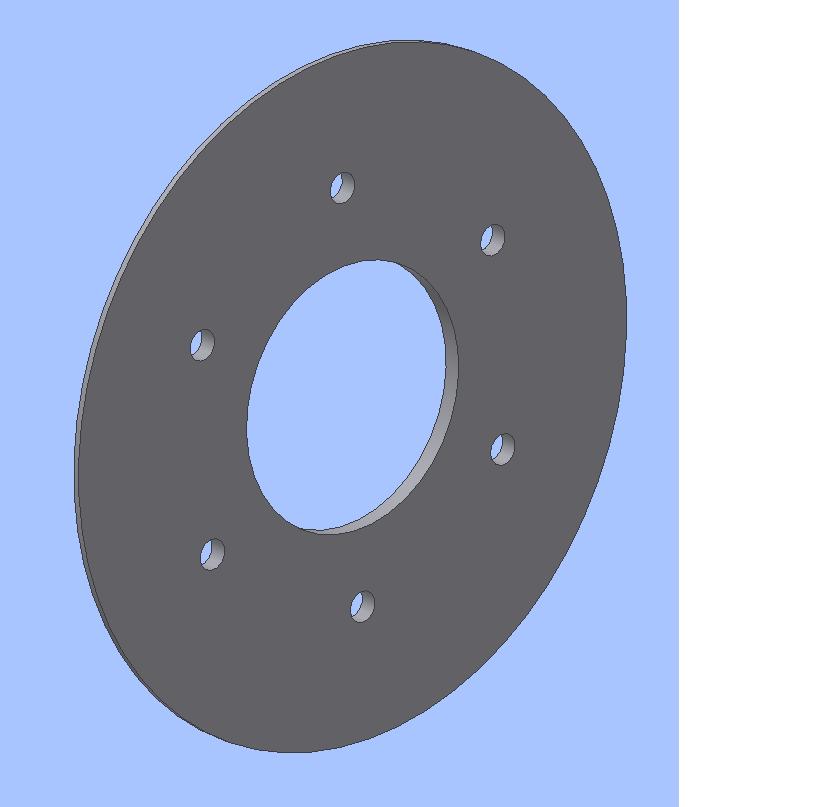

ich habe hier ein Brennteil und es soll nachträglich aussen ein Phase und innen ein Absatz abgedreht werden. Da ja beim Lasern so ein Startknuppel übrig bleibt. Was muss ich auf der Zeichnung vermerken, dass dieser eben nicht mehr da ist?
Herzlichen Dank

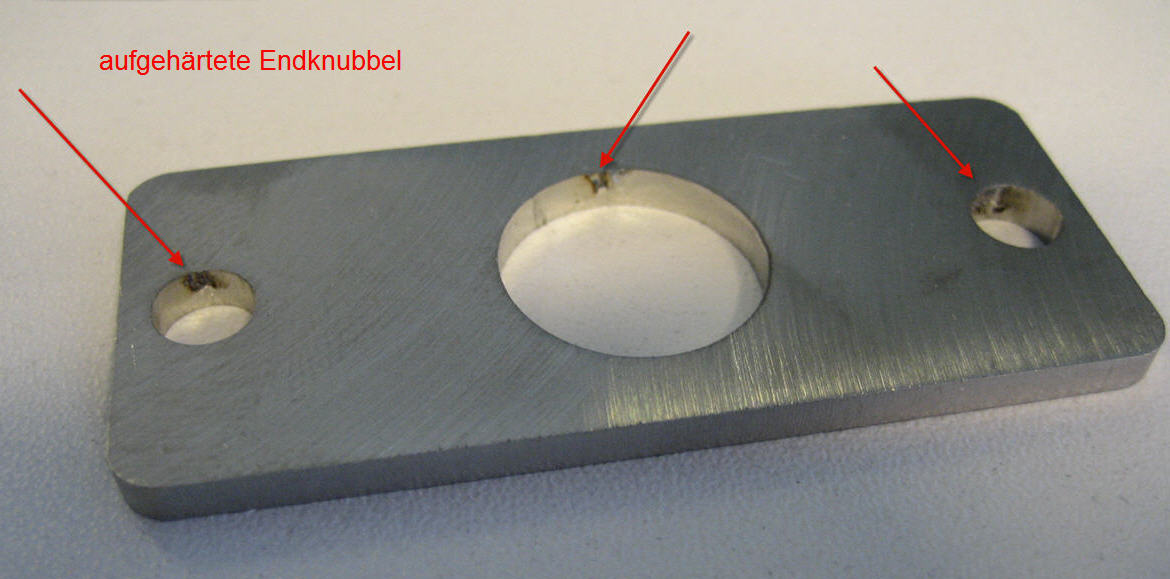

Da hab ich was angerichtet, diese Knubbel entstehen nicht wie von mir vermutet am Anfang des Schnittes sondern am Ende des Schnittes.
Das hat der Laserschneider meines Vertrauens mir auf Nachfrage verraten. Unverändert bleibt aber das Phänomen des Aufhärtens, das für kleine und mittelgrosse Gewindebohrer zum Exitus führen kann.
@Sascha
Wie Matthias schon schrieb:
Du könntest für alle "knubbelfreien" Flächen das Grundzeichen für spanende Bearbeitung plus eine Rauheitsangabe setzen, dann dürfte es keine Probleme geben.

genau das war meine Frage. Denn wenn ein Bereich gehärtet wird könnte es passieren, dass dieser Bereich nicht mehr bearbeitet werden kann.
Dein verlinkter Thread war auch die Ursache meiner Frage. Ich habe mir vorgestellt wie der Drehmeisel stumpf wird.

Danke für das Schöne Bild. Aber diese Stellen müsste man doch drehend bearbeiten können ohne das gleich alles kaputt geht oder?

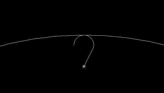

So wie im Bild sieht unser Einstechmakro aus.
Der Strahl sticht am Anfang der kurzen Geraden ein, fährt einen Viertelkreis, an dessen Ende er in die eigentliche Kontur einfährt. Am Ende trifft er wieder auf die Einstechfahne und beschreibt den zweiten Viertelkreis. Kostet natürlich etwas Zeit und einen minimalen Knubbel hinterlässt es auch, aber die Gewindebohrer und die Kunden wissen es zu schätzen.
Beim Überdrehen würde ich mir keine Sorgen machen, rattert zwar ein bißchen, aber einen Drehmeißel mit Wendeschneidplatte hab ich so noch nicht kaputtgekriegt. Es sei denn, man dreht noch mit HSS. Daraus sind doch auch Gewindebohrer, oder?

ich habe gerade an der Drehbank nachgefragt, der ausgehärtete Bereich kann man einfach wegdrehen. Cool. Ich mache dann keinen weiteren Vermerk auf die Zeichnung.
Auch  bei uns gibt es eine Brennteilzeichnung und noch eine Fertigungszeichnung. Wird klar getrennt.
