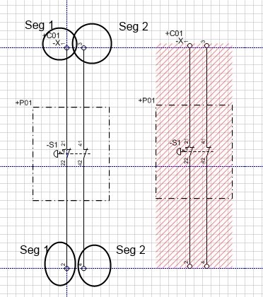

ein Mitarbeiter fragte mich gestern wie man am besten eine Darstellung mit Mehrstockklemmen kopiert (). Ich kam ein wenig ins stottern. Heute morgen nahm ich mich der Problematik noch einmal an und komme zu keinem befriedigenden Ergebnis.
Fall 1:
Ich markiere die zu kopierenden Teil und verschiebe ihn mit gedrückter Strg-Taste.
Es wir alles was dargestellt wird ordnungsgemäß kopiert. Leider werden aber die Klemmen in dem jeweiligen Klemmensegmenten dupliziert.
Das später wieder zu entwirren ist nicht wirklich akzeptabel.
Fall 2:
Wie Fall 1 nur das ich die bei den Klemmensegmenten das Attribut "Struktur sperren" gesetzt habe.
Positiv - Das ganze Segment wird kopiert. Zwar nicht unterhalb der Klemmenleiste abgelegt (warum sollte es auch so sein ...), aber immerhin. Nur hat man dann wieder das Problem das ich die Klemmen nicht direkt löschen kann, da die eben die Struktur des Parent gesperrt ist.
Wie geht Ihr vor? Kennt Ihr die Problematik?

Hallo Alex,
also wir machen es wie in Fall 2 beschrieben,
alles andere macht für mich auch keinen richtigen Sinn.
Ich verstehe nicht wie man gerade bei Klemmen mit NICHT gesperrter Struktur arbeiten kann.
Wir haben die Klemmen mit allen Anschlüssen definiert um auch eine saubere Anschlussanordnung fahren zu können.
Wie macht ihr das denn ? wo haltet ihr fest ob ein Anschluss oben oder unten vorgenommen werden soll ?
ohne Sperre kann man einer Klemme ja x-beliebig Anschlüsse zuweisen.
