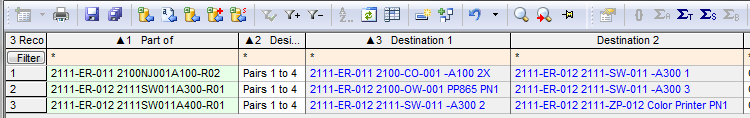

Wir müssen Ethernet Netzwerke zeichnen mit Switches, Servern etc. Elektrisch gesehen entspricht das ja etwa einem Single-Line Diagram, allerdings gibt es ein paar Probleme in der End-Dokumentation wenn keine Elektroschemas gezeichnet werden (Patch Kabel werden normalerweise fertig konfektioniert eingekauft...) - Ich hatte die Switch-Ports erst mit Pins angelegt im Katalog, dann ist allerdings keine Auswertung möglich welche Ports belegt sind (Das Kabel endet auf dem Gerät, nicht auf dem Pin) - ich benutze jetzt "Terminals" für die Ports wie bei einem Klemmenblock, allerdings muss ich dann jedesmal alle Ports einzeln zeichnen (oder via Circuit Components).
Hat hier schon jemand Erfahrung mit solchen Zeichnungen und wie habt ihr das gelöst?

Nein, habe keine gute Lösung, es scheint keinen Weg zu geben mit Formel-Attributen oder sonstwie herauszufinden welches Kabel an welchem Pin hängt.
Zeichne jetzt die Switches mit "Dummy" Geräten für jeden einzelnen Port (als Teilschaltungs-Schablonen), ist aber übermässig kompliziert da technisch ja nur ein Pin existieren kann pro Port (genau ein Patch-Kabel).

Vielleicht verstehe ich das Problem nicht richtig. Wir zeichnen viele Ethernet Netwerke. Bei den Switchen etc. haben wir jeweils einen Pin pro Port. Die Kabel definieren wir als (Special Purpose) Kabel. Im Kabel erstellen wir einen Draht und sagen diesem Paar 1 bis 4. Sobald ein Draht an einem Pin angeschlossen ist, wird dies auch angezeigt. Mit dem Kabelziel aus Drahtziel generieren Macro kommt die Kabelliste nur mit Gerät. Warum ist mir nicht klar, die Adressierung wäre eindeutig. Wenn man aber ein Draht-Worksheet erstellt wird Gerät und Pin angezeigt. Man kan nun auf einem Gerät das Draht-Worksheet erstellen und es werden alle belegten Pins angezeigt.

Ja klar geht auch für den Spezialfall wenn nur Netzwerkverkabelung vorhanden ist, dann kann die Drahtliste verwendet werden. In meinem Fall bräuchte es dazu aber einen Filter in der normalen Drahtliste und jeweils eine separate Netzwerk-Patchkabel Liste... auch keine saubere Lösung.
