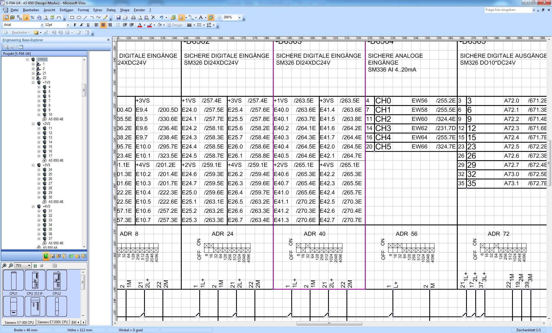

Salü zusammen. Habe ein Problem, das schon länger pendent ist, ich aber nicht weis, wie ich es lösen kann. Es geht um die Adressierung einzelner Eingänge einer ganzen SPS Karte. Bis jetzt wird das so gehandhabt, dass die Karte selber eine Adresse hat, die Eingänge müssen aber von Hand einzel adressiert werden. Aufgebaut folgendermasses:
Adresse Karte: 24
Eingang 1 bis 6: E24.0 bis E24.5 auf der Speisung 1vs
Eingang 7 und 8: E24.6 und E24.7 schon auf der Speisung 2vs
Eingang 9 bis 11: E25.0 bis 25.3 auf der Speisung 2vs
Eingang 12 bis 15: E25.4 bis E25.7 auf der Speisung 3vs
Eingang 16 und 17: E26.0 und 26.1 auf der Speisung 3vs
Eingang 18 bis 23: E26.2 bis E26.7 auf der Speisung 4vs
So und jetzt möchte ich ein Formelattribut machen, das aus jeweils der Adresse der Karte, also hier die Nummer 24 und der Eingangsnummer, eine entsprechende Adressieung oben zusammenrechnet.
Geht das überhaupt??

Salü MeckPom.
Merci für die Antwort. Das Problem ist, dass sich das von Karte zu Karte unterscheidet, teilweise sind die Ein und Ausgänge als Untergerät angelegt, teilweise als Untergerät vom Gerät, also über 2 Ebenene.
Struktur ist folgendes:
SPS Karte vom Typ "Automatisierungsgerät"
Darunter sind die einzelnen Eingänge die Adressiert werden müssen angelegt.
Es gibt aber auch Karten die unter dem Gerät nochmals ein Automatisierungsgerät angelegt ist unter welchem Wiederum die Eingänge angelegt sind. ;-) Das ganze müsste also über 2 Stufen gehen.
Siehe Foto. Hoffe so ist es etwas klarer. Die KArte hat die Adresse 40. die restlichen Adressen sind ersichtlich

Ich hoffe, daß ich hier trotz der Uhrzeit wenig Fehler einbaue.
Ich nehme an, daß die Eingangsnummer auf A5 liegt. Die Attributs-ID für die Kartenadresse weiß ich nicht, aber das xy in Axy der nächsten Zeilen kann man leicht entsprechend ersetzen.
Es ist insgesamt übersichtlicher, wenn man die Zusammensetzung in Einzelschritten vorbereitet und die Zwischenergebnisse auf ein Register schiebt.
Mit
[{P;A5(1); {="+" P;P;}};=r1+K0Axy;]
geht man eins nach oben, prüft das erste Zeichen des Namens und wandert bei Bedarf weiter nach oben. Danach belegt man Register R1 mit dem Wert des Attributs Axy. Es kann sein, daß es auch ohne Addition funktioniert. Die eckige Klammer gestattet die elegante Rückkehr vom Ausflug. Zum Testen kann man ein A5; vor der schließenden Klammer einsetzen.
Wenn die Karte -D6503 kein weiteres Automatisierungsgerät über sich haben kann, geht der Sprung noch eleganter.
Nun müssen die 8er Gruppen gefunden werden. Es mag sein, daß es eine elegante Ganzzahldivision gibt. Es geht aber auch via Wenn-Funktion:
{A5; {>"48" =r2*K1K5;} {>"32" =r2*K1K4;} {>"24" =r2*K1K3;} {>"16" =r2*K1K2;} {>"8" =r2+K1K1;} {:"" =r2+K1K0;}};
Mit einem abschließenden =d+R2K0; müßte man sich das Ergebnis anzeigen lassen können. Die Reihenfolge der beiden Schritte ist egal.
Wenn die Zeilen funktionieren, kann man die Adresse abschließend zusammensetzen.
"E";=d+R1R2;".";=d-A5+K1*R2K8;
Mit =d+R1R2; wird die 40 entsprechend erhöht. Ab Eingang 9 wird dadurch aus der Adresse die 41.
Nach dem Punkt wird R2 mit 8 multipliziert (Bei Eingang 9 => 1*8 = 8). Dann wird 1 dazuaddiert (=>9) und diese Summe von A5 abgezogen.
Bei A5=9 müßte damit E41.0 herauskommen.
