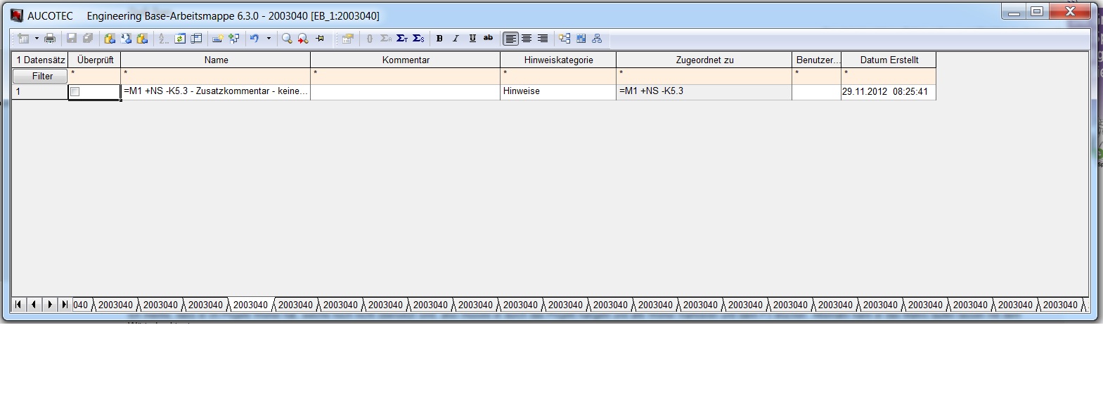

Ich meinte, dass er im Projekt Wörter hat, welche noch nicht übersetzt sind, also müsste er durch das Projekt hangeln und alle Wörter markieren und dann F3 drücken. Alternativ kann er das Makro laufen lassen mit dem Wörterbuchtext.
Probier doch mal unter "Extres" "Optionen" "Arbeitsblatteinstellungen" und dort den Hacken rausnehmen.

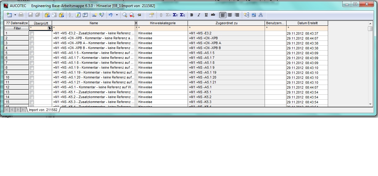

erstellt am: 29. Nov. 2012 08:53    Editieren oder löschen Sie diesen Beitrag!  <-- editieren / zitieren -->   Antwort mit Zitat in Fett Antwort mit kursivem Zitat    Unities abgeben: 1 Unity (wenig hilfreich, aber dennoch)2 Unities3 Unities4 Unities5 Unities6 Unities7 Unities8 Unities9 Unities10 Unities
Guten Morgen zusammen,
habe jetzt mal ein Bild angefügt. Vllt verdeutlicht das mein Problem etwas besser.
Wie man sieht bekomme ich die Texte zwar in eine Arbeitsmappe ausgegeben aber jeden Text auf einer neuen Tabellen seite.
Dies hatte ich auf dem Laptop nicht. siehe Bild: Laptop
@Badger: Der Hacken ist bei mir nicht drin gewesen.
Gruß Sven
