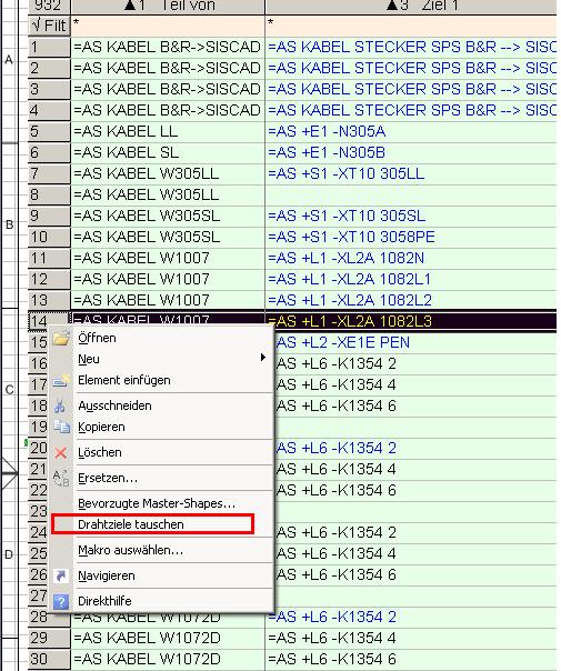

Salü zusammen. Kleines Problem.
Es gibt ja seit der Version 6.2?? ein Makro mit welchem sich die Drahtziele aus einem Kabel ins Kabelziel schreiben lassen.
Soweit sogut. Wie schon in etwa 5 anderen Topics angesprochen habe ich aber nachwievor das Problem, dass die vergabe von Ziel 1 und Ziel 2 nicht gesteuert werden aknn und scheinbar einfach Wahllos (Ja ich weis nach irgend einem ziemlich abstrusen Aphabet das sich über Ort und Gerät hinwegsetzt) DAs ist zwar nachwievor ärgerlich, ich habe aber mittlerweile die Hoffnung aufgegeben, dass diese vergabe mal mit einem Filter definiert werden kann.
Ich mache das jetzt so, dass ich die Drahtziele in der Drahtliste zuerst filtere und dann manuell mit dem Befehl "Drahtziele tauschen" wechsle.
Soweit so gut.
Das Problem ist aber nun, dass bereits vergebene Kabelziele mit dem Makro nicht mehr frisch geschrieben werden. Ich kann also die Drahtziele tauschen, nicht aber per Makro die Kabelziele nach den neu getauschen Zielen ausfüllen lassen.
Ich weis nicht ob das zum Resourcen sparen dient? Jedenfalls ist es ärgerlich.
Ich möchte nun das Makro anpassen und zwar so, dass es auf dem Auswahlmenü wo man PE und Schurm einbeziehen kann noch einen Punkt gibt "Alte Einträge überschreiben"
Hat jemand auch so ein Problem oder wie löst ihr das? BTWBy the way (So nebenbei bemerkt) könnte man diese Drahtziel Geschichte nicht per Add-In lösen??
Wer kann mir da weiter helfen?

Original erstellt von Badger:
Könntest du mir bitte erklären, wie du die Drahtziele genau tauschst? Bei mir ist der Menüpunkt immer ausgegraut. Ich öffne das kontextmenü vermutlich am falschen Ort.

erstellt am: 03. Apr. 2012 13:05    Editieren oder löschen Sie diesen Beitrag!  <-- editieren / zitieren -->   Antwort mit Zitat in Fett Antwort mit kursivem Zitat    Unities abgeben: 1 Unity (wenig hilfreich, aber dennoch)2 Unities3 Unities4 Unities5 Unities6 Unities7 Unities8 Unities9 Unities10 Unities
Die Aucotec-Hilfe ist leider wenig hilfreich.
Was meinst Du mit "Drahtliste"?
Folgendes vorgehen: Auf den Betriebsmittel ein Worksheet öffnen welches alle Drähte Listet. Die Attribute "Ziel 1" und "Ziel 2" einblenden. Danach ganze Zeile markieren bei welcher ich die Drahtziele tauschen will und mit der rechten Maustaste auf die Vordeste Spalte des Worksheet klicken. Im Kontextmenü den Punkt "Drahtziele tauschen" und fertig. Das Problem ist aber nun, dass solche Änderungen beim Makro "Kabelziel aus Drahtziel generieren keine wirkung hat, also einfach der alte Käse bestehen bleibt wenn schon was eingetragen ist.
Naja sieht schlecht aus, dass da was in Nahe zukuft geht. Ist sowieso alles nur Symthombekämpfung von Dingen die eingendlich schon an der Wurzel falsch laufen und so einen Haufen arbeit mit sich ziehen welche eigendlich gar nicht nötig währe.

erstellt am: 03. Apr. 2012 13:18    Editieren oder löschen Sie diesen Beitrag!  <-- editieren / zitieren -->   Antwort mit Zitat in Fett Antwort mit kursivem Zitat    Unities abgeben: 1 Unity (wenig hilfreich, aber dennoch)2 Unities3 Unities4 Unities5 Unities6 Unities7 Unities8 Unities9 Unities10 Unities Nur für Badger 10 Unities + Antwort hilfreich
Genau so hatte ich es versucht. Komischerweise ist der Menüpunkt bei mir dann ausgegraut und kann nicht angewählt werden.
Stelle ich mich einfach nur zu blöd an?
Welches Arbeitsblatt öffnest Du genau? Es existiert ja ein "fertiges" für Drähte, bei dem die Ziel-Spalten bereits eingeblendet sind.
Hilft es die Kabelziele zu löschen und dann das Makro erneut auszuführen?

erstellt am: 03. Apr. 2012 14:41    Editieren oder löschen Sie diesen Beitrag!  <-- editieren / zitieren -->   Antwort mit Zitat in Fett Antwort mit kursivem Zitat    Unities abgeben: 1 Unity (wenig hilfreich, aber dennoch)2 Unities3 Unities4 Unities5 Unities6 Unities7 Unities8 Unities9 Unities10 Unities
Du musst es in einem Report machen, also das Arbeitsblatt ins Visio einfügen. Dann die ganze Zeile markieren und rechtsklick auf die vordeste Spalte klicken.
So handhabe ich das jetzt, allerdings geht das nicht in einem Arbeitsblatt sondern nur in jedem Kabel einzeln und ist daher echt Übelzeitig. Alles in allem verliert man da extrem viel Zeit nur weil es nicht möglich ist, diese Drahtzielvergabe individuell anzupassen. Eigendlich ein einziges riesen Flickwerk.
Weil die Drahtziele nicht so vergeben werden wie gewünscht, hat man die Funktion eingebaut die Drahtziele zu tauschen, um die Drahtziele ins Kabel zu schreiben hat man ein Makro gemacht, umd damit man den Kabelsalat noch entwirlen kann, muss man ganz ganz viel Handarbeit anlegen.

erstellt am: 03. Apr. 2012 15:30    Editieren oder löschen Sie diesen Beitrag!  <-- editieren / zitieren -->   Antwort mit Zitat in Fett Antwort mit kursivem Zitat    Unities abgeben: 1 Unity (wenig hilfreich, aber dennoch)2 Unities3 Unities4 Unities5 Unities6 Unities7 Unities8 Unities9 Unities10 Unities
Das funktioniert bei mir irgendwie nicht. Keine Ahnung warum. Eigentlich sollte das ja auch über ein Arbeitsblatt funktionieren. Ergibt ja nicht viel Sinn, dass das nur über einen Report geht.
Ist jedenfalls so siehe Screenshot. Über Sinn und Unsinn bei diesem Programm könnte man ganze Vorträge füllen.
