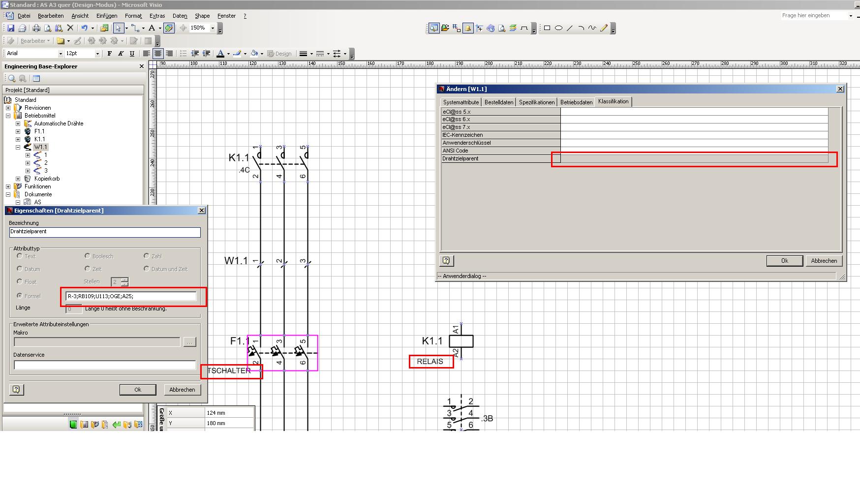

Suche eine Liste der Befehle von Formelattributen
Ich habe folgende:
P=Eine Stufe nach Oben
;=Einzelschritt
A=Attribut (Entsprechende Nummer)
Oj=Ursprungsort zurück
Os=Startpunkt
wer kennt weitere oder hat schon eine Liste?

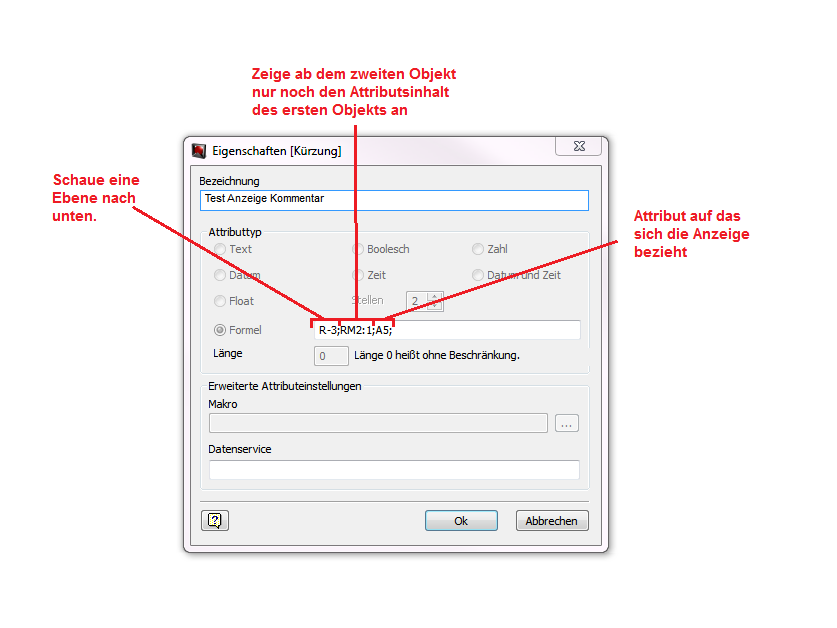

Ich möchte folgendes machen.
Ich habe einen Report erstellt, auf welchem die Kabel gelistet werden. Die Attribute sind Kabelziel 1 + 2 sowie der Kommentar des gerätes an welchem die Drähte vom jeweiligen Kabel angehängt sind. Das Problem ist aber, dass wenn ich ein Kabel habe welches mehrere Adern besitzt, und das sind doch sehr viele, die Kommentare für jedes der angeschlossenen Drähte in diesem Attribut angezeigt wird. Beispielsweise das Kabel W1112 welches 4 Adern hat und an einer Pumpe angeschlossen wird. Da jede Ader angeschlossen ist wird 4 mal der Kommentar angezeigt. Ich möchte aber, das nur das erste Suchresultat angezeigt wird.
Formelattribut dazu ist folgendes: Os;R-3;A459;Os
Mit deiner Lösung könnte man mein Problem denke ich beheben.

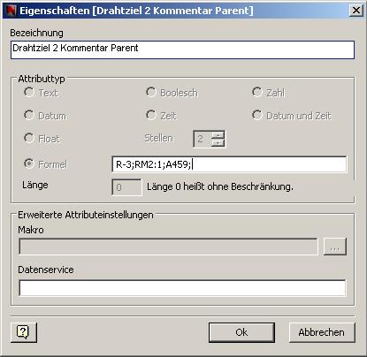

Hi Badger
Das Formelattribut muss hier:
R-3;RM2:1;A459;
heißen.
Das "Os" kannst du dir sparen. Das sind "Sprungmarken" die du hier nicht brauchst.
Erläuterung zu der Formel siehe angehängtes Bild.
Greetings
Fask

Hallo.
Merci für die Rückmeldung.
Leider funktioniert die Formel nicht.
Ich habe Eb frisch gestartet trotzdem bleibt die Spalte im Worksheet leer. :-(

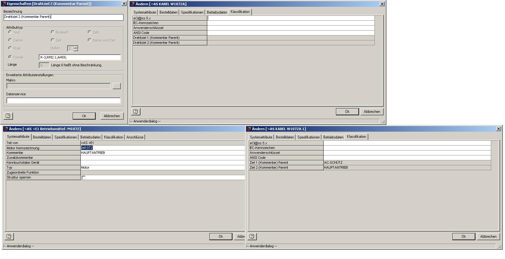

A459 ist das Attribut für "Kommentar des an den Draht angeschlossenen Gerät"
Siehe hier: http://ww3.cad.de/foren/ubb/Forum505/HTML/000129.shtml
Diesen möchte ich mit einem Formelattribut am Kabel anzeigen. Siehe dazu mein Bild aus Beitrag 5.

Ich habe das bei mir getestet. Sieht gut aus mit A459. Vllt ein Zahlendreher in der Formel oder Komma statt Semikolon genommen? Was für ein Ergebnis bekommst du denn bei dir mit der Formel raus?
Beschreib mal die Objektstruktur. Habe das jetzt in einem Kabel mit 4 Drähten getestet welche mit verschiedenen Motoren bzw. deren Pins verbunden sind. Kommentar ist überall gleich.

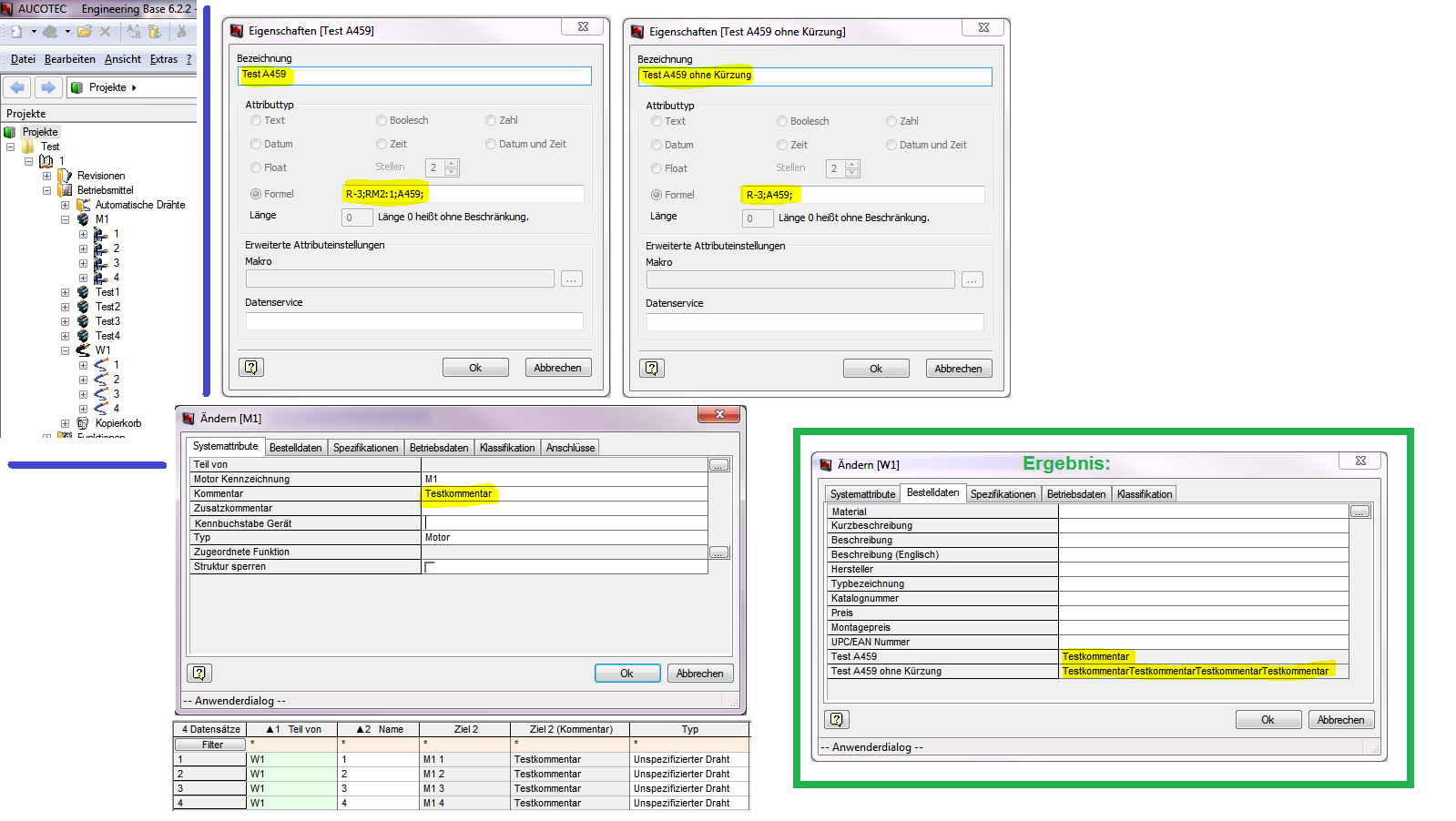

erstellt am: 03. Mai. 2012 07:57    Editieren oder löschen Sie diesen Beitrag!  <-- editieren / zitieren -->   Antwort mit Zitat in Fett Antwort mit kursivem Zitat    Unities abgeben: 1 Unity (wenig hilfreich, aber dennoch)2 Unities3 Unities4 Unities5 Unities6 Unities7 Unities8 Unities9 Unities10 Unities
Hallo.
Leider kein Erfolg.
Habe meine Formel angehängt.
Im Arbeitsblatt wird nichts angezeigt Leider.

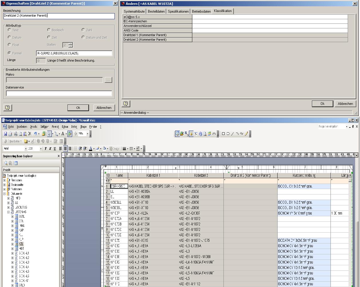

Hi Badger
In deinem Attribut steht "... Kommentar Parent". Es wird aber nach den Childs gesucht... Egal, ist ja nur die Namensgebung des Attributes.
Wo hast du das Attribut definiert bzw. an welchem Objekt?

Hallo Ich habe ein Formelattribut das heisst Drahtziel Kommentar Parent. Dieses zeigt den Kommentar des Drahtzieles am Draht selber an.
Der Kabelziel Parent soll auch den Kommentar des Drahtzieles an das Kabel übernehmen daher der gleiche Name. Also am Kabel wird angezeigt, was der Kommentar ist vom Gerät an welchem die Drähte des Kabels angeschlossen sind. Hört sich kompliziert an, ist es aber nicht. Der Kommentar des Drahtzieles an den Draht zu schreiben geht ja. Ebenso habe ich es fertig gebracht diesen Kommentar auch an Kabel weiter zu reichen, das Problem ist allerdings, dass das Kabel mehrere Drähte hat und so der Kommentar je nach Anzahl Drähte mehrfach kommt. Und das will ich unterbinden. Wenn 3 oder 4 mal bei Ader 1 bis 4 der gleiche Kommentar gezeigt wird, ist das viel zu viel. Siehe Beispiel oben PumpePumpePumpePume
Ader 1 Kommentarparent des Zieles: Pumpe
Ader 2 Kommentarparent des Zieles: Pumpe
Ader 3 Kommentarparent des Zieles: Pumpe
Ader PE Kommentarparent des Zieles: Pumpe
Ergibt mit der Formel Os;R-3;A459;Os kommt dann PumpePumpePumpePume raus.
Ich brauche aber nur einmal Pumpe sprich das Formelattribut sollte beim ersten Suchresultat einfach aufhören.
Alternativ währe auch möglich zu vergleichen, wenn gleicher Text dann nur einmal Zeigen, wenn verschieden beide Hintereinander.

Nochmal zur Erklärung was ich gemacht habe:
1. Ein Kabel W1 mit 4 Drähten(1-4) und einen Motor M1 mit 4 Pins angelegt.
2. Dem Motor den Kommentar "Testkommentar verpasst"
3. "Ziel 2" der Drähte mit den Kontakten des Motors zwangsverdrahtet
4. Die Attribute an das Kabel W1 rangehängt.
Ich hab nochmal das Beispiel mit dem Kürzen als Bild-Datei angehängt. Bitte gleiche das doch nochmal ab. Und du hast glaube ich meine Frage überlesen an welchem Objekt du das Attribut definiert hast.
Das ist eigendlich nicht ausschlaggebend, ich kann das Attribut per Worksheet aufrufen ohne dass es an einem Gerät definiert ist. Oder hat das in deiner Formel einen Ausschlag auf den Startpunkt?
Ich habe es jetzt 1:1 nachgebaut wie Du. Fuktioniert nicht.
Ich bin mit meinem Latein am Ende.

Hi Badger
Das Formelattribut A459 ist selbst ein Formelattribut. Ich habe einen Teil dort heraus genommen.
Bitte versuch es mit der angepassten Formel:
R-3;RM2:1;RB109;U113;A25;
Grund ist,das es in früheren Versionen Probleme damit gab. Generell ist also in folgenden Versionen wieder "A459" zu nutzen.

Leider kein Erfolg.
EB habe ich frisch gestartet:
Ich checks nicht. Die Formel spuckt absolut nichts aus obwohl ich sie der Typendefinition des Kabels zugewiesen habe.
Fask

Hi Badger
Ja, der Startpunkt der Formel ist das Objekt dem das Formelattribut zugewiesen wurde.
Fehlersuche:
1. Sind unter deinem Kabel Drähte angelegt? Bzw. damit die Formel funktioniert müssen die Kindobjekte des Kabels Drähte sein!
2. Haben die Drähte auch linke Drahtziele? Rb109 funktioniert nur für "Drahtziel links", Rb108 wäre für das "Drahtziel rechts".
Alternativ nimm mal aus der Formel das RM raus und schau was passiert.
Also R-3;RB109;U113;A25;

Habe ich damit getestet. Damit gehts allerdings listet es wieder alle Resultate auf nicht nur das erste.
Grrml.
Die Fehlersuche habe ich gemacht. Leider kein Erfolg. Ist genauso wie abgebildet. Siehe Bild in meinem Post davor.
Struktur:
Mutter = Kabel Typ Mehradriges Kabel
Töchte = Drähre Typ Steuerung

Bitte Probier nochmal folgendes aus:
R-3;RB109;U113;OGE;A25;

erstellt am: 16. Mai. 2012 16:21    Editieren oder löschen Sie diesen Beitrag!  <-- editieren / zitieren -->   Antwort mit Zitat in Fett Antwort mit kursivem Zitat    Unities abgeben: 1 Unity (wenig hilfreich, aber dennoch)2 Unities3 Unities4 Unities5 Unities6 Unities7 Unities8 Unities9 Unities10 Unities
OK gemacht.
Leider kein Erfolg:
Werde glaub auf Version 6.3 warten. Wie lange geht das noch?

erstellt am: 21. Mai. 2012 08:30    Editieren oder löschen Sie diesen Beitrag!  <-- editieren / zitieren -->   Antwort mit Zitat in Fett Antwort mit kursivem Zitat    Unities abgeben: 1 Unity (wenig hilfreich, aber dennoch)2 Unities3 Unities4 Unities5 Unities6 Unities7 Unities8 Unities9 Unities10 Unities
Habe auf der grünen Wiese eine komplett neue Datenbank erstellt und die Struktur eines Kalebs erstellt.
Siehe Bild.
Leider ohne Erfolg.

Jetzt versuch nochmal das OGE; wieder an den Schluss zu nehmen, dann müsste das doch gehen...
R-3;RB109;U113;A25;OGE;
Das mit dem Formelattribut hab ich übersehen, mir hat man mal erklärt, dass Formelattribute nicht rekursiv funktionieren... Aber ab jetzt frage ich bei Aucotec immer nach ob das ein Bug oder ein Feature ist ;-)

Haha!
Mit dieser Formel geht es!!!!!
Voll geil!
Echt es funktioniert.
Merci für die Hilfe!

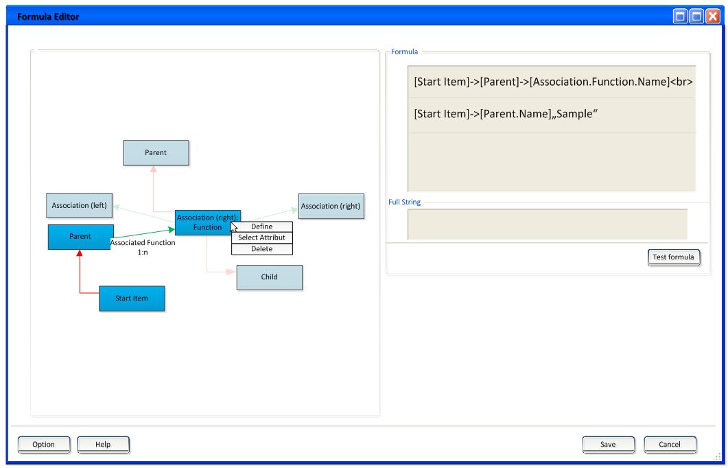

Und genau deshalb ist auch schon ein Formelattributsinterface (mit Benutzeroberfläche) in Planung. Jetzt müssen es nur noch genug Leute richtig doll wollen, damit es auch umgesetzt wird
steffen vom stahl
Selbstständiger
Sehen Sie sich das Profil von steffen vom stahl  an!   Senden Sie eine Private Message an steffen vom stahl  Schreiben Sie einen Gästebucheintrag für steffen vom stahl
Beiträge: 441
Registriert: 16.03.2006
erstellt am: 19. Nov. 2012 08:20    Editieren oder löschen Sie diesen Beitrag!  <-- editieren / zitieren -->   Antwort mit Zitat in Fett Antwort mit kursivem Zitat    Unities abgeben: 1 Unity (wenig hilfreich, aber dennoch)2 Unities3 Unities4 Unities5 Unities6 Unities7 Unities8 Unities9 Unities10 Unities Nur für Badger 10 Unities + Antwort hilfreich
ja ich will es auch ganz ganz Dolle, da sind wir schon mal 2.
Was hast du denn so angedacht?
mfg: Steffen
Fatal System Error
Sehen Sie sich das Profil von Fatal System Error an!   Senden Sie eine Private Message an Fatal System Error  Schreiben Sie einen Gästebucheintrag für Fatal System Error
Beiträge: 34
Registriert: 26.09.2011
erstellt am: 19. Nov. 2012 08:36    Editieren oder löschen Sie diesen Beitrag!  <-- editieren / zitieren -->   Antwort mit Zitat in Fett Antwort mit kursivem Zitat    Unities abgeben: 1 Unity (wenig hilfreich, aber dennoch)2 Unities3 Unities4 Unities5 Unities6 Unities7 Unities8 Unities9 Unities10 Unities Nur für Badger 10 Unities + Antwort hilfreich
Gedacht ist ein User Interface, wo eingestellt werden kann,z.b. gehe vom Start Item zum Parent und vom Parent über die Associated Function und zeige mit ein Attribut an.
Dieses kann man sich über eine grafische Oberfläche zusammenstellen.
Es werden an der aktuellen Instanz immer alle möglichen Aktionen angezeigt.
Anhang: Der Anhang zeigt eine keines Beispiel, wie so was aussehen könnte.
