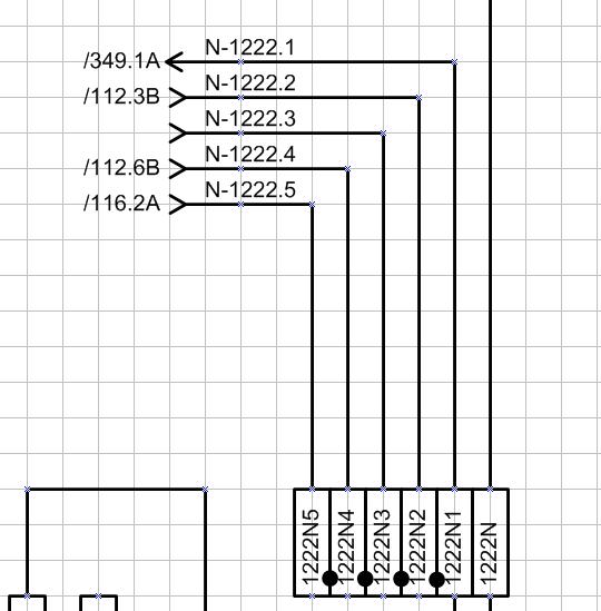

ich habe eine Klemmenleiste erstellt mit 19 Klemmen. Die Klemmen 1-7 und die Klemmen 8-19 sind jeweils mit Kammbrücken verbunden, wobei 1-7 auf Potential 24VDC und 8-19 auf Potential 0V liegen. Mit Hilfe des Verdrahtungsmanagers habe ich mir diese Brücken bereits erstellt. Wie verhält es sich nun im Stromlaufplan? Muss ich die Brücken von Hand einzeichnen, zeichnet man sie im Stromlaufplan gar nicht oder funktioniert das irgendwie automatisch? Vielen Dank schonmal im Voraus.

Jepp, die Brücken musst du im Stromlaufplan schon selbst anlegen insofern du die da haben möchtest. Es gibt Leute die brauchen die Verbindungen nicht. Andere wiederum bestehen darauf.

Für dieses Problem gibt es mehrere Lösungen.
1.) Nur eine Klemme mehrfach darstellen. Hat den Vorteil, dass alle Potenziale gebrückt sind. Nachteil, die Automatische Zielzuweisung von EB funktioniert nicht richtig wenn du den Drähren eine Ader zuweist. Es gibt pro Anschluss nur ein Ziel nicht mehrere.
2.) Klemmen Einzel darstellen und durch eine Brücke mit einem elektrischen Verbinder verbinden.
Hat den Voteil, dass man bewusst die Klemmen brücken muss die zusammen gehören. Nachteil, bei 20 Klemmen und mehr sieht das nicht gut aus. wenn man da 20 Bögen mit Zwangsverdrahtungen nebeneinander hat.
3.) Klemmen inzel darstellen und grafisch mit Punkten Brücken. Dazu zwischen die Klemmen einfach einzelne Punkte setzen (Grafisch zeichnen mit einem Kreis) Hat den Vorteil, dass der Klemmenblock zwar gebrückt ist, die einzelnen Abgänge aber auch unterschiedliche Pozentiale haben können. Geht bei Variante 2 auch wenn man die Brücke auf der einen Seite der Klemme macht und den Abgang auf der anderen zudem das Flag "Trennt Potenzial und Stoffe" setzt.
4.) Erstellen eine Extra Shape für Klemmenbrücken. dieses ist so designt, dass es links und rechts auch einen Anschluss hat und so die Klemmen untereinander vergindet. Der Anschluss ist mit einem Kreis überdeckt so das es aussieht wie eine Brücke. Vorteil, man vraucht weder Brücken zu zeichnen noch elektrisch zu verdrahten und hat zudem die Möglichkeit trotzdem unterschiedliche Potenziale zu benutzen.
Wenn Du möchtest, kann ich Dir die Shapes dazu schicken?

Habe die Shablone mal exportiert: http://www.file-upload.net/download-3972765/Anleitung-Br-ckenshapes.pdf.html
kannst Du die Anleitung runterladen.
Die Schablone dazu unter: http://www.file-upload.net/download-3972767/Klemme_Br-ckenklemmen.exs.html
Hoffe damit kannst Du was anfangen?
