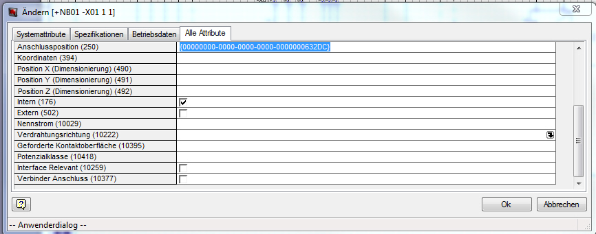

die Idee dass >>oben "intern" und unten "extern" << ist, ist nett, ist aber nicht immer realiserbar, z.B. wenn die Klemme zweimal dargestellt wird (in zwei Schaltschränken).
Ich habe mal von Aucotec einen "Tipp" bekommen, wie man an der Klemme festlegen kann, ob eine Anschluss intern oder extern ist: Es gibt ein Attribut "intern" (176) und ein Attribut "extern" (502). Dieses muss beim Anschlusstyp "Elektrisch" hinzugefügt werden. Der Anschluss bei dem das Attribut "extern" gesetzt ist, wird dann in der Klemmemleiste Richtung extern gelegt. Entprechend gilt es für intern.
Das Standard-Klemmen-Shape hat oben den Anschluss 1 und unten den Anschluss 3. Also muss entsprechend bei den beiden Anschlüssen die Attribute wie gewünscht gesetzt werden.
Ich bin dahingegangen, dass meine Klemmen in den Gerätestammdaten den Anschluss 1 als extern und den Anschluss 3 als intern gesetzt haben. Dazu gibt es zwei Shapes, die entweder Anschluss 1 oder 3 oben haben. Damit der Projektierer das erkennt, haben die Shapes an den Anschlüssen ein "i" für intern und ein "e" für extern angezeigt (wird natürlich nicht gedruckt).

ich sehe in deinem Bild kein Problem .... was meinst du damit dass es nicht funktioniert ?
Also bei mir geht es einwandfrei mit der Nutzung der Attribute Intern und Extern ... Beim Schirm muss man aufpassen ... den Schirm stelle ich immer doppelt dar ... über und unter dem Kabel .. dann passt es auch mit den Internen und Externen Ziehlen ....
Also nochmal für alle die das Problem haben  eine Lösung:
1. In der Typdefinition für den elektrischen Anschluss die Attribute Intern und Extern hinzufügen ... z.B. unter Betriebsdaten
2. In der Stammdatenbank das Makro "Attribute mit Typdefinitionen aktualisieren" auswählen und den Hacken bei Anschluss setzten -> Übernehmen , und OK
3. Bei dem Objekt der Klemme in der Stammdatenbank die Anschlüsse wählen und für zB 1 Intern und 3 Extern anklicken.
Nun Werden die Klemmenpläne richtg erzeugt...
Ich gehe aber davon aus , dass ihr bereits Pläne habt und das Problem festgestellt habt... dann müsst ihr den Schritt 2 nicht in der Stammdatenbank, sondern im Projekt anwenden also in den Betriebsmitteln...
Ich hatte damit auch viel zu kämpfen , habe das Problem aber im Griff.

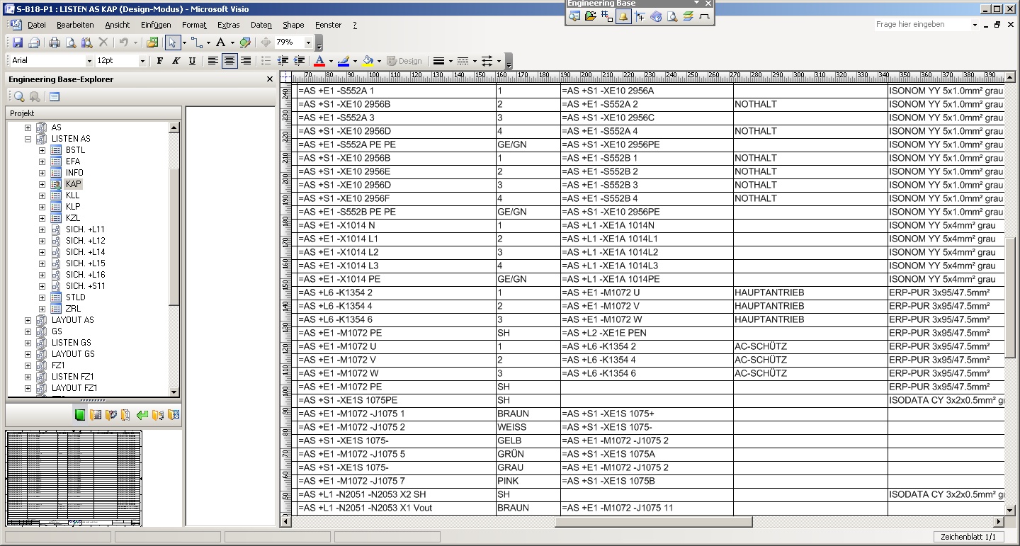

Ich habe keinen Klemmenplan sondern einen Kabelanschlussplan.
Dieser bekommt der Monteur welcher die Steuerung vor Ort montieren muss.
Darauf werden alle Kabel gelistet und unter jedem Kabel die einzelnen Drähte und an welchen Klemmen diese angeschlossen werden.
Also zum beispiel Balem XYZ hat 3 Andern mit Nummer 1 bis 3, Das Kabel führt von Klemmen X auf Motor M.
Ader 1 führt von Klemmen X1 auf Motor M Klemme U, Ader 2 von Klemme X2 auf Motor M Klemme V, Ader 3 von Klemme X3 auf Motor M Klemme W.
Engineering Base vergibt selbstständig Ziel 1 und Zeil 2 für jeden Draht.
Allrdings leider mehr oder weniger Freestyle. (Ja ich weis er macht es alphabetisch aber absolut hirnlos Ort und Gerät vermischt!!) So kommt es vor, das zum Beispiel die Ader 1 von der Klemme zum Motor als Ziel 1 die Klemme hat, Ader Nummer 2 aber der Motor Ziel 1 ist da irgendwie die Klemmennummer vor der Klemmen bezeichnung des Gerätes kommt usw. Extrem nervig.
Jetzt wollte ich das so lösen wie von MrLeeh beschrieben, leider hat das aber keinen Einfluss auf die Zielvergabe Zeil 1 und Zeil 2....
