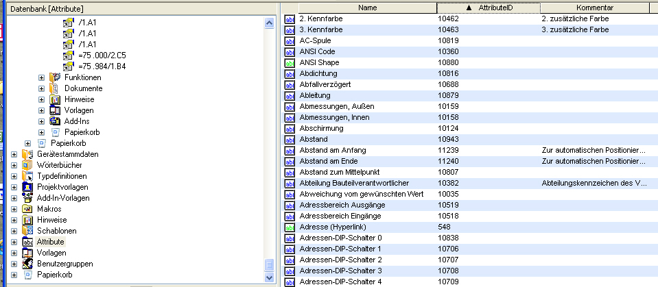

unterStrom
Elektro-Konstruktionsingenieur
Sehen Sie sich das Profil von unterStrom an!   Senden Sie eine Private Message an unterStrom  Schreiben Sie einen Gästebucheintrag für unterStrom
Beiträge: 378
Registriert: 06.04.2005
Win 10, Unix
Ruplan 4.82
EPlan
erstellt am: 22. Jun. 2011 10:56    Editieren oder löschen Sie diesen Beitrag!  <-- editieren / zitieren -->   Antwort mit Zitat in Fett Antwort mit kursivem Zitat    Unities abgeben: 1 Unity (wenig hilfreich, aber dennoch)2 Unities3 Unities4 Unities5 Unities6 Unities7 Unities8 Unities9 Unities10 Unities Nur für jerod 10 Unities + Antwort hilfreich
Original erstellt von jerod:
Zu Attribut ID gibt in EB Makro Auswahl Wert wo mann kamm ID ermitteln.
Ab V 6.2 kann man im EB-Explorer die AttributID in der Liste anzeigen
(Hilft aber bei Deinem Problem auch nicht weiter ...)
