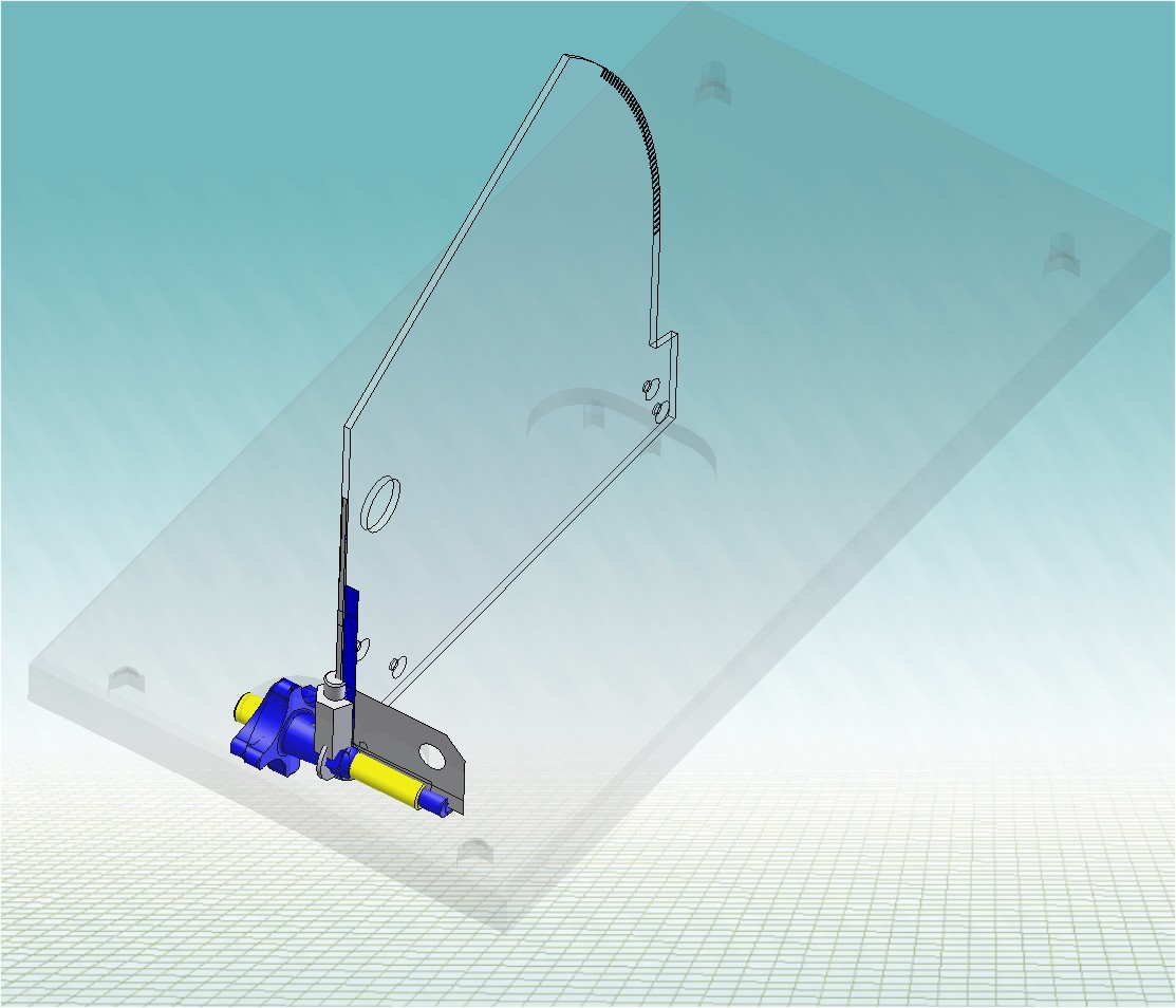

OK, Downgeloadet, Installiert, Ausprobiert.
Erster Eindruck: Nur Errors beim Versuch, beliebige SWXSolidWorks-Dateien zu öffnen (entweder "data extraction failed" oder "unsopported version").
Zweiter Eindruck: Mit neueren Dateien geht's, sehr flott und mit ansprechendem Ergebnis.
Bei BT kommt die Farbe mit rüber, bei BG die BG-Struktur, aber leider sind die meisten BT an völlig falschen Plätzen im Raum positioniert (die meisten rund um den BG-Ursprung). Ein paar flüchtig gemessene Maße zeigen Fehler im 0,0001mm-Bereich.
Fazit:
Besser als Garnichts ist's auf jeden Fall.
Die Qualität eines STEP-Importes ist aber IMHOIn my humble oppinion (Meiner Meinung nach) sehr viel besser.

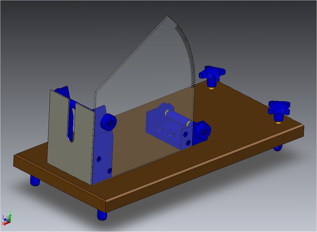

Hier ein Eindruck. Zusätzlich zu Leos Anmerkungen noch etwas, was mir dabei auffiel.
- Teile, die als IPT eigentlich richtig importiert werden, werden in der IAM falsch dargestellt.
- Gleiche Teile können in der IAM unterschiedlich aussehen, z.B. die beiden Sterngriffe (Einer mit verdehtem Kopf; wird aber wieder ok, wenn man ihn verschiebt)
- Manche Teile lassen sich im Grafikfenster nicht mit dem Cursor anwählen
- Crash gab's auch schon
Andererseits ist es ein Vorprodukt. Wenn der Import so klappt, wie es momentan ist, dann geht es schneller. Klappt es nicht, dann gibt's ja auch noch andere Möglichkeiten.

Mittlerweile wurde mir von kompetenter Stelle etwas weiter geholfen.
Die Positionierung aller Teile auf dem Ursprung hängt mit den länderspezifischen Einstellungen von Windows zusammen. US-Englisch klappt, Deutsch gibt noch diese Probleme.
Wird aber wohl kein Dauerthema sein...
