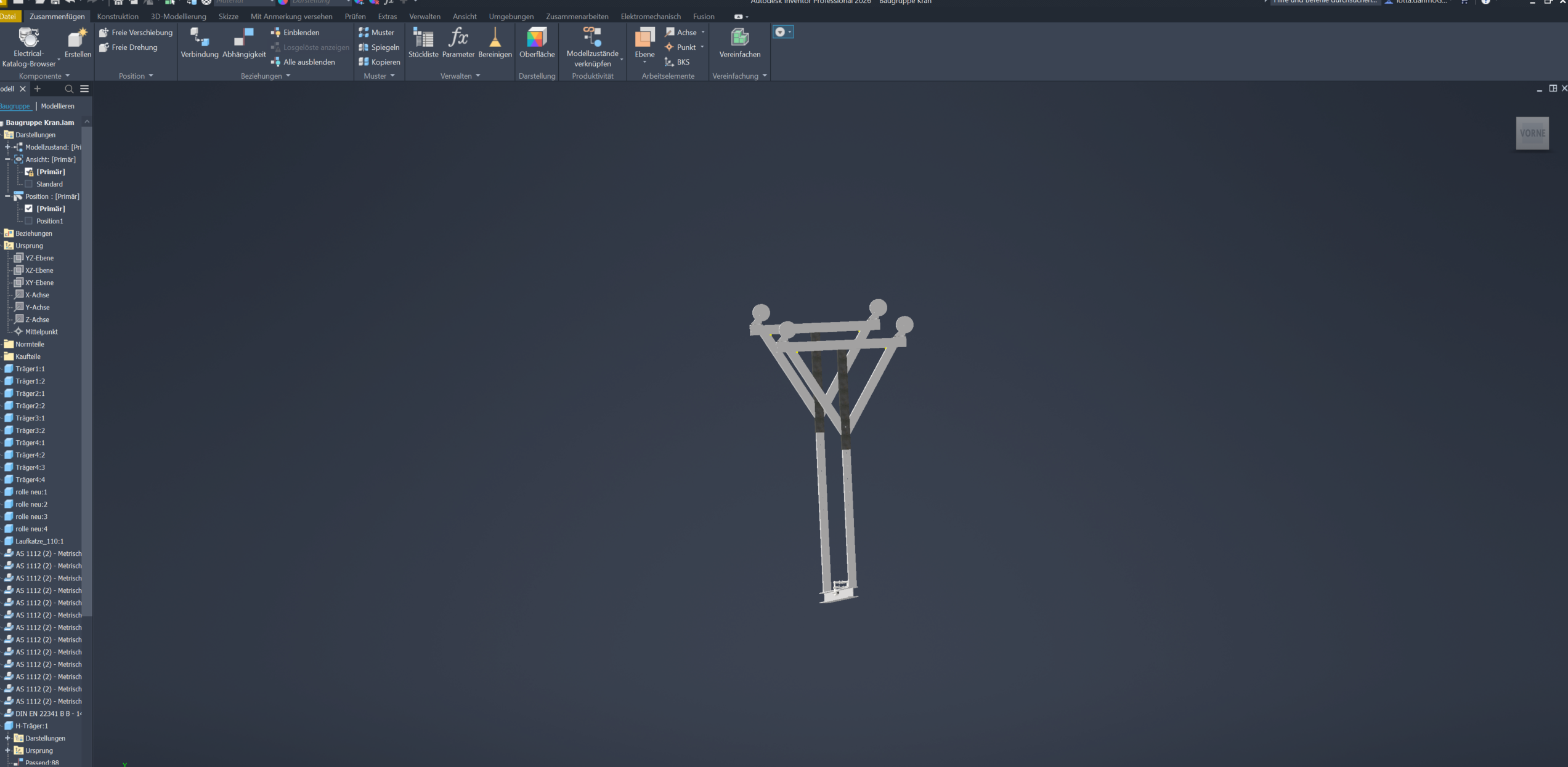

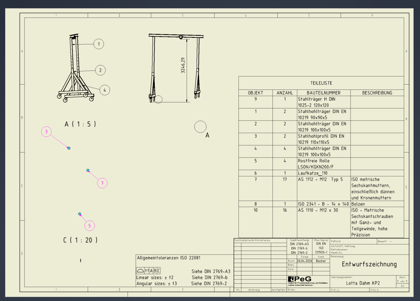

Hallo zusammen, ich habe eine Baugruppe erstellt und möchte nun eine Zeichnung davon machen. Zunächst hat das auch gut geklappt, bis ich in meiner Baugruppe noch so dies und das verändert habe und vermutlich irgendwas verstellt habe. Jetzt ist die Ansicht schief. Wenn ich auf dem view cube vorne anklicke dreht es sich fast gerade, aber eben nicht ganz. In der Zeichnung kann ich damit dann natürlich nichts mehr anfangen. Ich schicke einige Bilder im Anhang. Weiß jemand, wie ich eine fertige Baugruppe wieder neu ausrichten kann? Manuell hindrehen funktioniert nicht, es wird nie ganz gerade.

Wahrscheinlich hast Du in der Baugruppe die Fixierung der ersten Komponente gelöst. Mit Abhängigkeiten zum Ursprung kannst Du sie wieder ausrichten.

Danke für deine Antwort!
Scheinbar habe ich das erste Bauteil nicht am Ursprung fixiert.
Und beim verschieben auf den Ursprung lösen sich auf einmal Bauteile aus der Bauteilgruppe trotz Abhängigkeiten.
Es fühlt sich an als ob das Programm willkürlich arbeitet auch wenn ich natürlich das Problem bin.
Ich denke es führt nix dran vorbei als die Bauteilgruppe nochmal neu zusammen zusetzten und alle Abhängigkeiten hinzuzufügen.
Diesmal sollte ich wohl auf den Ursprung und die Fixierung achten... :/

Kann eigentlich nicht sein. Da hast Du wohl eher bei Deinen Änderungen Abhängigkeiten gelöscht. Beim Löschen von Komponenten werden auch all ihre Abhängigkeiten gelöscht. Oder diese Komponenten waren noch nicht vollständig mit Abhängigkeiten bestimmt.
Und beim Austauschen von Komponenten passiert es oft, dass Abhängigkeiten verwaisen, selbst wenn die neue Komponente genauso aussieht. Nur dann, wenn die eingewechselte Komponente eine direkte Kopie der alten ist, oder wenn die Abhängigkeiten auf den Ursprung der Komponente greifen, geht das problemlos.
Eine mit Abhängigkeiten am Ursprung festgemachte Komponente muss nicht mehr fixiert werden, und das schließt sich auch logisch gegenseitig aus. (Allerdings meckert Inventor, zumindest in meiner derzeitigen Version 2025, eine solche Überbestimmung nicht an.)
Und es muss auch nicht zwingend die erste Komponente  sein, die fixiert oder am Ursprung festgelegt wird. Sinnvoll ist natürlich, wenn es eine Komponente mit zentraler Funktion ist.

Scheint als hätte ich im Eifer des Gefechts irgendwas entfernt oder vergessen...
Ich habe es nochmal alles neu gemacht und mir dieses Mal Zeit genommen alles ordentlich zu machen. Bisher sieht es gut aus und der Abgabe steht nix entgegen.
