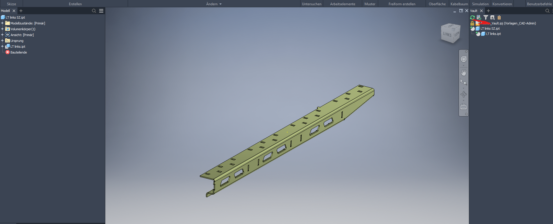

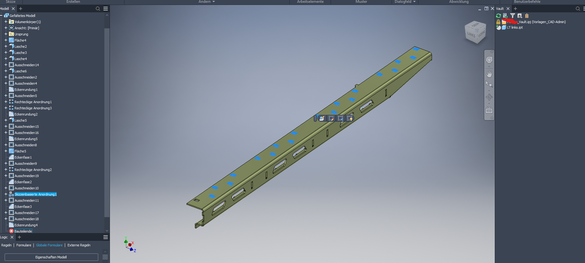

Hallo Leute, ich bräuchte mal eure Hilfe bezüglich des assoziativen Musters in Inventor.
Ich habe ein Bauteil (grüner Längsträger, hoffe die Bilder hats ordentlich hochgeladen), bei dem ich mittels eines Skizzenmusters ein Bohrbild erzeugt habe. Gehe ich nun in die zugehörige Baugruppe kann ich problemlos mit dem assoziativen Muster darauf zugreifen und meine Schrauben daran ausrichten. Auch wenn ich eine Baugruppe nach oben gehe funktioniert das. Sobald ich das Bauteil aber in einem anderen ableite (was aufgrund der Arbeitsweise meiner Firma öfter notwendig ist), oder auch nur das Bauteil spiegel, schnallt Inventor nicht mehr das in dem Bauteil ein Muster ist.
Ich habe auch schon hier gesucht und ChatGPT gefragt und folgendes gefunden:

"Skizzenmuster" - Muster in der Skizze oder Skizzenbasierte Anordnung? Letzteres geht auch mit abgeleiteten Skizzen.
Roland

Die skizzenbasierte Anordnung, ich hätte eindeutiger sein sollen, sorry.
und falls es wichtig sein sollte, die Skizze für die skizzenbasierte Anordnung hab ich extra erstellt und nicht irgendwo abgeleitet.

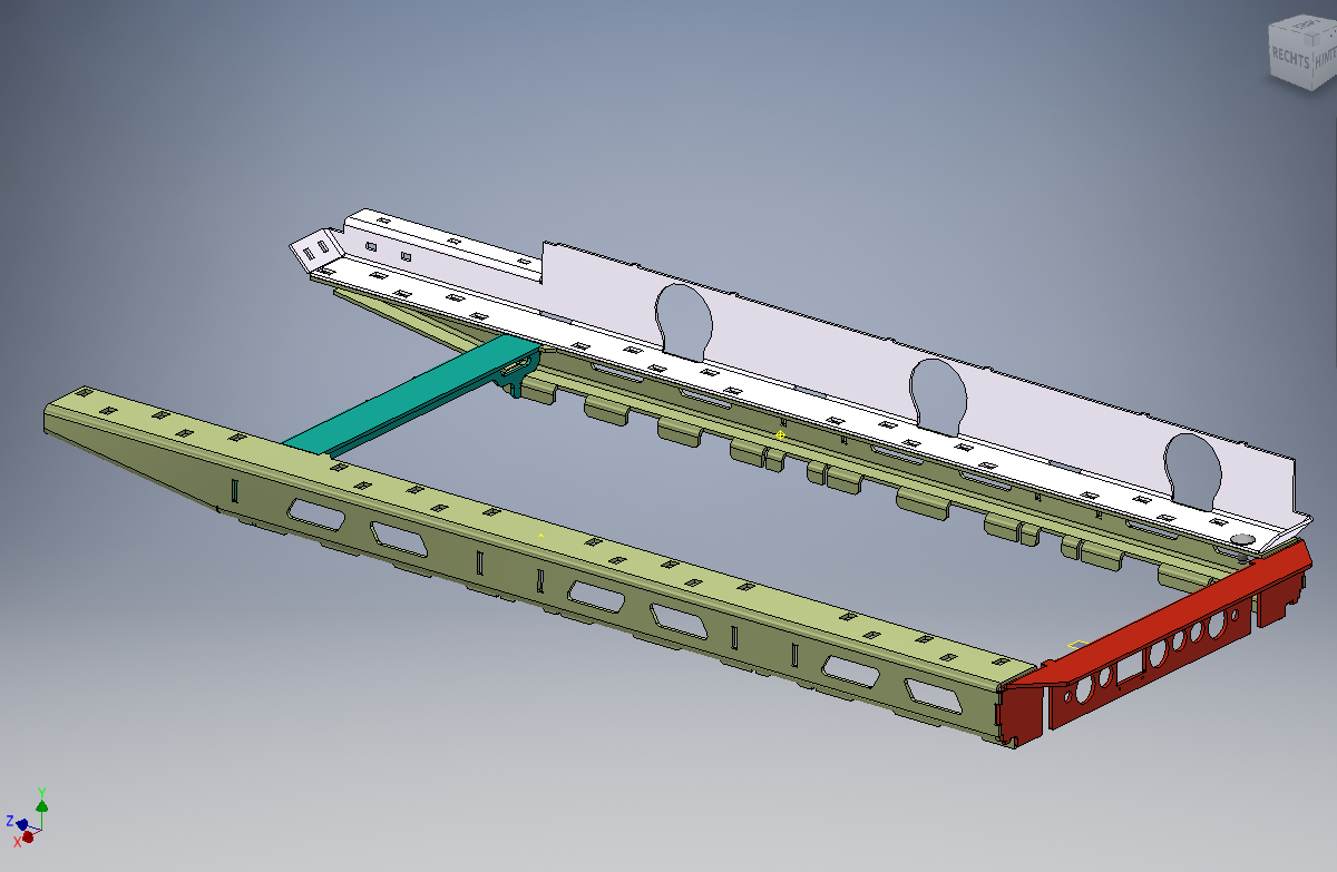

mein Vorschlag wäre, das Master-/Skelett-Modell (M) zusätzlich in der Baugruppe zu platzieren und die zu musternden Komponenten daran auszurichten. So kann das Muster assoziativ wiederverwendet werden.
Schließlich (M) unsichtbar schalten und auf "Referenz" setzen, damit die Zg. und Stückliste passt.

auf die Idee bin ich auch schon gekommen, funktioniert in meinem Fall aber nicht wirklich, weil ich das Bauteil rechts und links ausgeführt ist. Heißt beim originalen Bauteil kann ich das so machen, aber das Rechte bspw, gibt es ja nur in gespiegelter Ausführung. Und dann klappt das nicht mehr.

tja, ist etwas tricky. Jetzt kommen (von mir) nur noch Bastellösungen:
Ein großes Muster erzeugen, das rechts und links abbildet? Da wäre das einfachste, die Punkte in der Skizze zu spiegeln (ich traue es mich fast nicht zu schreiben). Das hieße auch, im Master das Volumen vor der Bearbeitung zu spiegeln bzw. eben vor dem Muster.
Hast Du schon ein Muster vom Muster ausprobiert? Falls das zufällig geht ... linear oder auch 180° polar ...

Ja, beim Ableiten wird nur Geometrie übertragen, daran ist auch bisher nichts geändert worden, und assoziative Anordnung geht nur mit direkt im Bauteil erfolgten Anordnungen.
Indem Du aber eine skizzenbasierte Anordnung gemacht hast, hast Du Glück!
Beim Ableiten, egal ob gespiegelt oder nicht, kannst Du nämlich auch die Skizze mit ableiten, die die Anondnung steuert, und die wird dann ggf. auch mit gespiegelt. Dann machst Du in der Ableitung noch mal eine skizzenbasierte Anordnung mit der (evtl. gespiegelten) Skizze von z. B. einer kleinen Bohrung oder eine kleinen Fase oder einem winzigen Zylinder der nicht zu sehr stört (Arbeitspunkt hilft leider nicht, es muss etwas Geometrieerzeugendes sein), und an dieser lassen sich dann die Schrauben in der iam assoziativ anordnen.
Und sei vorsichtig mit der Skizze, die die Anondnung steuert. Es werden ja damit überall dort Exemplare eingefügt, wo ein "Zentrumspunkt" (dieses Anreiß-Kreuzchen) ist, und leider werden beim Projizieren von Punkten immer Zentrumspunkte erzeugt. Wenn man vergisst, diese auf normal zurückzustellen, tauchen dort plötzlich ungewollt Schrauben auf.

Mit einem Muster vom Muster hab ich es jetzt zwangsweise gelöst (musste an der Baugruppe weiterkommen). Das Problem dabei ist eben, dass so bei einer Änderung der Ausschnitte im Bauteil, die Schrauben in der Baugruppe nicht mitkommen und das wollte ich gern verhindern

Also das abgeleitete Bauteil so "hinpfuschen", dass das Muster mit der gleichen Skizze wiederholt wird....das klingt nach dem bisher kleinsten Übel, werde ich mal so ausprobieren.

ergänzender Gedanke: Es könnte sich ein Vorteil bzw. etwas weniger Pfusch ergeben, wenn die Anordnung nur in der Ableitung vorkommt. Damit ein Element zum Mustern da ist, müsste statt dem Durchbruch ein neuer Volumenkörper erzeugt u. mit abgeleitet werden.
Bedeutet zwar ein paar Features in der Ableitung (Muster und Kombinieren), aber diese sind schnell erstellt und mE nahezu unkaputtbar. Und die eigentliche Information / Steuerung von Ort, Anzahl und Abmessungen der Durchbrüche erfolgt im Masterteil.
