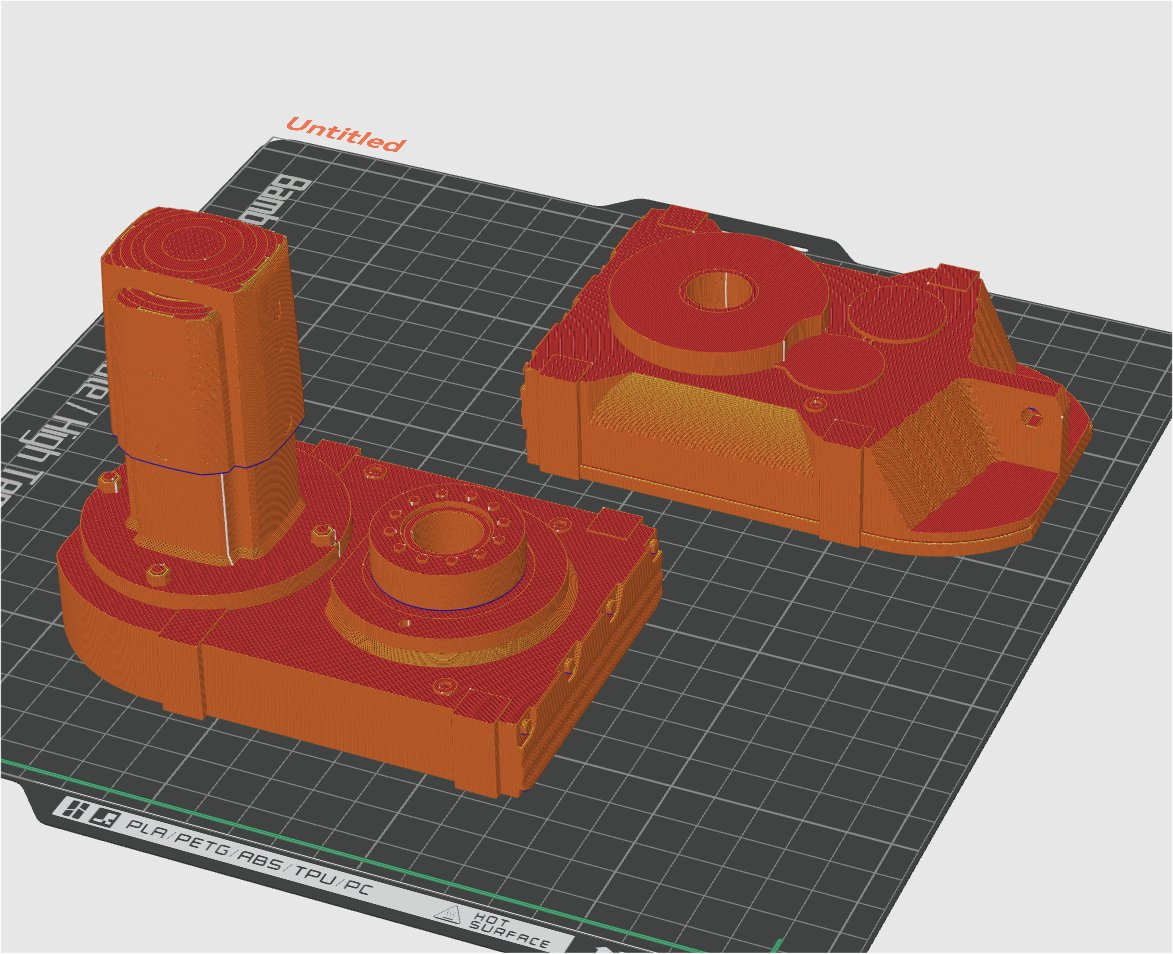

Mit Filament sollte man in 2 Teile trennen und dann zammkleben.
Das könnte etwa so aussehen.
