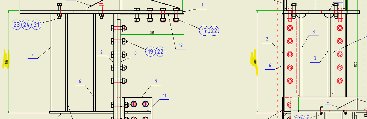

erstellt am: 02. Dez. 2025 14:45    Editieren oder löschen Sie diesen Beitrag!  <-- editieren / zitieren -->   Antwort mit Zitat in Fett Antwort mit kursivem Zitat    Unities abgeben: 1 Unity (wenig hilfreich, aber dennoch)2 Unities3 Unities4 Unities5 Unities6 Unities7 Unities8 Unities9 Unities10 Unities
bei einem Kollegen verstellt sich nach der Bearbeitung des Models, der Bemaßungstyp in der dazugehörigen Zeichnung von Parallel auf Echt um.
Das Modell wurde über die SKL Methode erstellt (vielleicht hat das was damit zu tun).
Es ist Aufgefallen, da sich die Maße zu der vorherigen Version geändert haben und man die Maßhilfslinien nicht verschieben kann.
Im Bild sind Vorder- und Seitenansicht zu sehen. Es verstellt sich immer nur eine Ansicht.
Nach einem Tipp eines anderen Kollegen ist aufgefallen, das der Bemaßungstyp sich auf Echt umgestellt hat.
Wenn man den Typ wieder umstellt, müssen allerdings alle Maße wieder neu gesetzt werden.
Hattet ihr auch schonmal dieses Problem?
Ist bei uns nicht das erste mal passiert aber bis jetzt zum Glück immer nur bei kleineren Baugruppen (bis max. 20 Bleche).
Würde mich über Rückmeldungen bzw. Ideen eurerseits freuen. Danke

erstellt am: 02. Dez. 2025 15:13    Editieren oder löschen Sie diesen Beitrag!  <-- editieren / zitieren -->   Antwort mit Zitat in Fett Antwort mit kursivem Zitat    Unities abgeben: 1 Unity (wenig hilfreich, aber dennoch)2 Unities3 Unities4 Unities5 Unities6 Unities7 Unities8 Unities9 Unities10 Unities Nur für Bamberger 10 Unities + Antwort hilfreich
Moin!
Kann es sein, dass da kleine Abweichungen bzw. Veränderungen der Ansichtsrichtung auftreten bzw. erfolgen?
Ob es "echte" Bemaßung gibt oder nicht, hängt nämlich davon ab, ob es eine schräge Ansicht ist, und dafür reichen auch minimale Winkel.
Roland

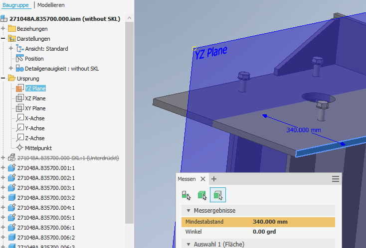

erstellt am: 02. Dez. 2025 15:21    Editieren oder löschen Sie diesen Beitrag!  <-- editieren / zitieren -->   Antwort mit Zitat in Fett Antwort mit kursivem Zitat    Unities abgeben: 1 Unity (wenig hilfreich, aber dennoch)2 Unities3 Unities4 Unities5 Unities6 Unities7 Unities8 Unities9 Unities10 Unities
hier mal ein Screenshot vom Model Browser und von der Bemaßung zu der Hauptebene, die 0° anzeigt.
Ein verdrehen zu den Hauptebenen kann ich zudem ausschließen, da wir in der Skelettmethode mit den Hauptebenen arbeiten,
und auf diesen unsere Skizzen erstellen.

erstellt am: 02. Dez. 2025 15:24    Editieren oder löschen Sie diesen Beitrag!  <-- editieren / zitieren -->   Antwort mit Zitat in Fett Antwort mit kursivem Zitat    Unities abgeben: 1 Unity (wenig hilfreich, aber dennoch)2 Unities3 Unities4 Unities5 Unities6 Unities7 Unities8 Unities9 Unities10 Unities Nur für Bamberger 10 Unities + Antwort hilfreich
Original erstellt von Bamberger:
Ein Verdrehen zu den Hauptebenen kann ich zudem ausschließen, ...
Es geht nicht nur darum. Auch die Ansichtsrichtung kann ja minimal schräg sein.

erstellt am: 02. Dez. 2025 15:41    Editieren oder löschen Sie diesen Beitrag!  <-- editieren / zitieren -->   Antwort mit Zitat in Fett Antwort mit kursivem Zitat    Unities abgeben: 1 Unity (wenig hilfreich, aber dennoch)2 Unities3 Unities4 Unities5 Unities6 Unities7 Unities8 Unities9 Unities10 Unities
Hallo Roland,
wir hatten die Ansicht nochmal über den Würfel ausgerichtet und haben dann nochmal neue Bemaßungen an der Ansicht angezogen.
Dabei ist dann auch rausgekommen, das sich der Bemaßungstyp auf Echt umgestellt hatte.
Bei der ersten Version der Zeichnung war der Typ allerdings noch auf Parallel.
Wir können das ganz gut durch die Versionen in Vault nachvollziehen.
Wir haben die Bemaßungen aus der Ansicht gelöscht und den Typ wieder umgestellt, dann ging es wieder.
Aber das kann ja nicht die Lösung sein.

erstellt am: 02. Dez. 2025 16:12    Editieren oder löschen Sie diesen Beitrag!  <-- editieren / zitieren -->   Antwort mit Zitat in Fett Antwort mit kursivem Zitat    Unities abgeben: 1 Unity (wenig hilfreich, aber dennoch)2 Unities3 Unities4 Unities5 Unities6 Unities7 Unities8 Unities9 Unities10 Unities Nur für Bamberger 10 Unities + Antwort hilfreich
Der Bemaßungstyp verstellt sich automatisch, je nachdem, ob die Ansicht achsparallel ist oder schräg.
Die Bemaßungen behalten dabei jedoch den bei ihrer Erstellung für die Ansicht eingestellten Bemaßungstyp.
Übrigens kann auch der Würfel verstellt sein
