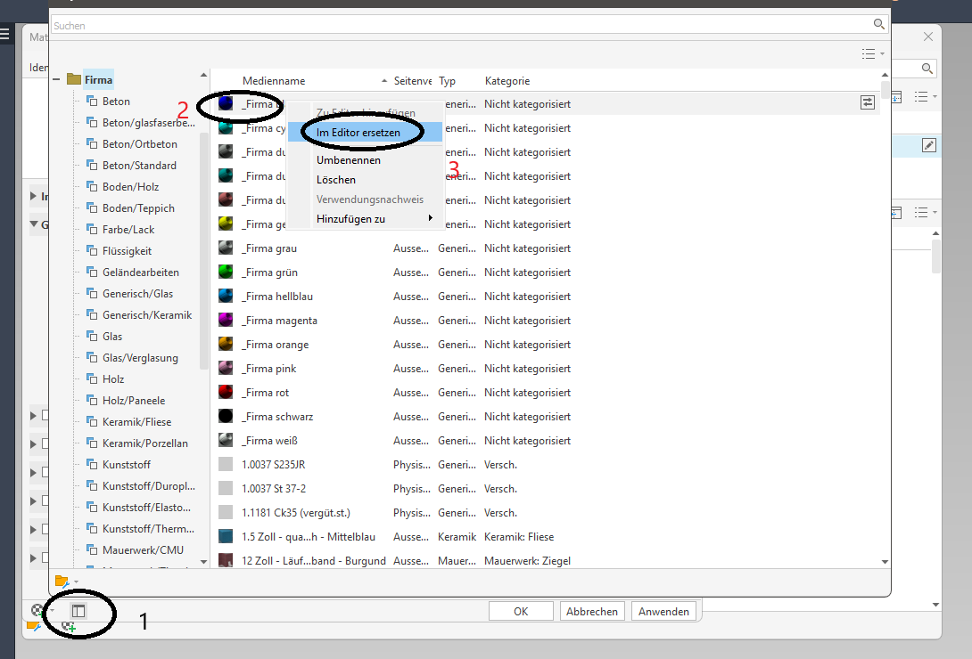

ich habe es so geschafft ... ob das der Richtige weg ist weiß ich nicht ....
MfG MacFly

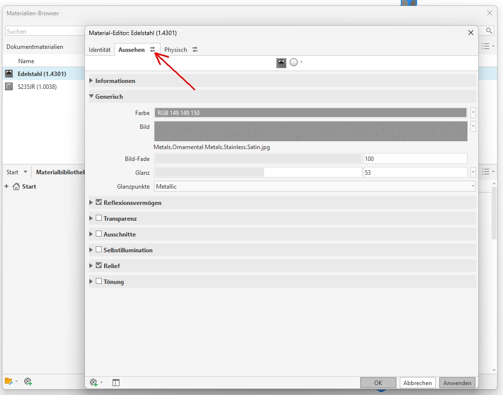

hier kannst du auch die Farbe auswählen...

Hallo Stippo,
so wie ich Rolnad verstanden habe möchte er eine vordefinierte Farbe aus der Stilbibliothek da einstellen, dein Screen zeigt wo man die Farbe im Material einstellt aber nicht den Zugriff auf die Farben der Stilbib.
MfG MacFly

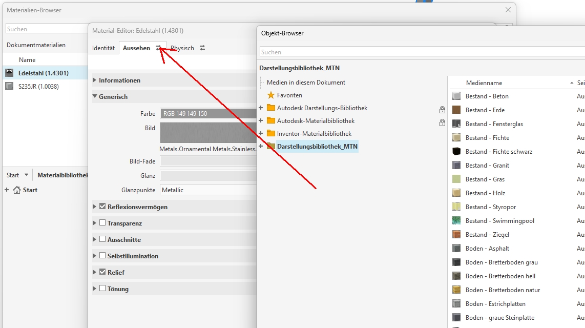

meiner Meinung tut es aber genau das? Oder ich stehe auf der Leitung. Möchte ich nicht ausschließen.
Edit: Nicht auf den Reiter Aussehen klicken, sonder genau auf die beiden Pfeile daneben, siehe Pfeil.

Danke für den Hinweis, ja das öffnet auch den Medienbrowser...
