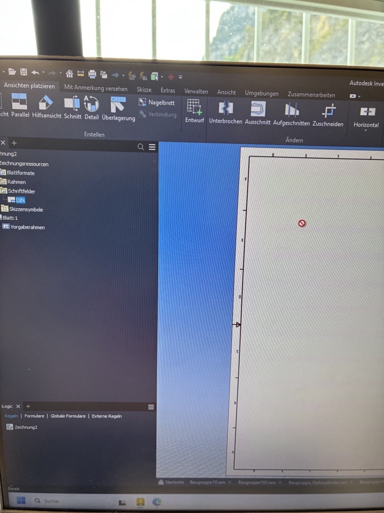

Hi Leute
ihr seid meine letzte Hoffnung!
Ich hab hier Inventor 2025 auf ner Virtual Machine installiert - aber schon seit Jahren.
Ich selber arbeite erst seit kurzem hier - und sollte neue Schriftfelder erstellen.
Nun kann ich zwar ein Schriftkopf erstellen, modifizieren usw. - aber einfügen in eine leere Zeichnung kann ich ihn nicht. Weder mit Doppelklick, noch mit RM und Einfügen..... auch reinziehen geht nicht - da kommt ein Stop-Schild(!!!)
Was ist denn da nur mit diesen Zeichnungen los? Ich hab mir dann von meiner alten Firma eine Vorlagezeichnung kommen lassen - und siehe da - genau das gleiche. Ergo liegts nicht an der Datei per se, sondern irgendwo anders.
Hat irgendjemand hier schon mal das Problem gehabt und ne Idee für mich? Wir haben schon das Inventor "repariert" - das letzte Update eingespielt.... es ändert sich nix...

erstellt am: 07. Okt. 2025 09:27    Editieren oder löschen Sie diesen Beitrag!  <-- editieren / zitieren -->   Antwort mit Zitat in Fett Antwort mit kursivem Zitat    Unities abgeben: 1 Unity (wenig hilfreich, aber dennoch)2 Unities3 Unities4 Unities5 Unities6 Unities7 Unities8 Unities9 Unities10 Unities Nur für Thomas C. 10 Unities + Antwort hilfreich
Hallo Thomas,
die richtige Vorgehensweise ist ja:
- Im Blatt den bestehenden Schriftkopf löschen
- In den Resourcen RMB einfügen
Ich denke das hast du so gemacht - oder?

Ein Stoppzeichen? Kannst du mal einen Screenshot von dem Zeichen hochladen? Den Rest drumherum kannst du wegschneiden. Für mich klingt das nicht nach einem Inventordialog. Eventuell ein Zusatztool, dass die Manipulation der Schriftfelder verhindern soll?

erstellt am: 07. Okt. 2025 10:57    Editieren oder löschen Sie diesen Beitrag!  <-- editieren / zitieren -->   Antwort mit Zitat in Fett Antwort mit kursivem Zitat    Unities abgeben: 1 Unity (wenig hilfreich, aber dennoch)2 Unities3 Unities4 Unities5 Unities6 Unities7 Unities8 Unities9 Unities10 Unities
Hi Ralf
das Stop Zeichen erscheint nur wenn ich die Maustaste drücke - ich hab mal ein Foto gemacht - es ist zum heulen....
in über 20 Jahren Inventor ist sowas noch nie passiert....

Moin
Ah das Zeichen. Das erscheint wenn man per Drag'n Drop versucht die Schriftfelddefinition auf die Zeichnung zu ziehen und sollte normal sein. Per Doppelklick auf die Schriftfelddefinition kommt welche Meldung? Bei rechter Maustaste und "Einfügen" auf die Schriftfelddefinition kommt welche Meldung? Kannst du testweise noch eine Schriftfelddefinition anlegen und in die Skizze einfach nur ein Rechteck oder einen Kreis zeichnen. Gleiches Verhalten?

erstellt am: 07. Okt. 2025 11:17    Editieren oder löschen Sie diesen Beitrag!  <-- editieren / zitieren -->   Antwort mit Zitat in Fett Antwort mit kursivem Zitat    Unities abgeben: 1 Unity (wenig hilfreich, aber dennoch)2 Unities3 Unities4 Unities5 Unities6 Unities7 Unities8 Unities9 Unities10 Unities
Das symbol erscheint wenn ichs reinziehen will
zeichnung ist komkplett leer - kein Rahmen, kein Schriftkopf
normalerweise Doppelklick auf Schrifkopf - nix passiert
Doppelklick auf Rahmen - nix passiert
RM Einfügen - selbes ergebnis.
hab auch schon ein neues Schriftfeld definiert - einfach nen Rahmen mit Einfügepunkt - selbes Ergebnis.
es gibt nur eines was eingefügt werden kann - der "Vorgaberahmen" - seltsam seltsam.....

Eine Schriftfeld-Defintion muss in die Zeichnungsressoucen im Browser eingefügt werden.

erstellt am: 20. Okt. 2025 09:06    Editieren oder löschen Sie diesen Beitrag!  <-- editieren / zitieren -->   Antwort mit Zitat in Fett Antwort mit kursivem Zitat    Unities abgeben: 1 Unity (wenig hilfreich, aber dennoch)2 Unities3 Unities4 Unities5 Unities6 Unities7 Unities8 Unities9 Unities10 Unities Nur für Thomas C. 10 Unities + Antwort hilfreich
Moin
In diesem Beitrag wird das AddIn "Autodesk Data Exchange Connector für Inventor" als Verursacher genannt.

erstellt am: 20. Okt. 2025 10:05    Editieren oder löschen Sie diesen Beitrag!  <-- editieren / zitieren -->   Antwort mit Zitat in Fett Antwort mit kursivem Zitat    Unities abgeben: 1 Unity (wenig hilfreich, aber dennoch)2 Unities3 Unities4 Unities5 Unities6 Unities7 Unities8 Unities9 Unities10 Unities
Hey Ralf!!
das war DER Hinweis!! jetzt geht wieder .... was für ne DIVA :-)
vielen lieben Dank für diesen Tip!
