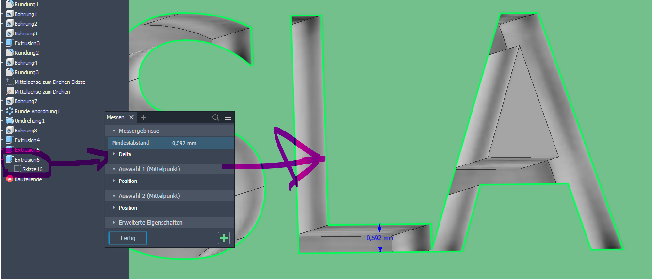

ich beschäftige mich gerade damit, Schrift in ein 3D-Druckteil einzubringen. Von der Druckerei habe ich die Rückmeldung erhalten, dass die Linienstärke mindestens 0,8 mm betragen sollte, damit die Gravur sauber gedruckt werden kann.
Nun bin ich etwas unsicher, wie ich das am besten umsetze:
Lässt sich so etwas direkt einstellen?
Gibt es eventuell Schriftarten, die sich für Gravuren im 3D-Druck besonders eignen?
Oder empfiehlt es sich, verschiedene Schriften auszuprobieren, diese als Gravur darzustellen und anschließend die Linienstärke nachzumessen, bis ich eine passende gefunden habe?
Über Eure Erfahrungen oder Tipps zu diesem Thema würde ich mich sehr freuen.

... Schrift in ein 3D-Druckteil einzubringen. Von der Druckerei habe ich die Rückmeldung erhalten, dass die Linienstärke mindestens 0,8 mm betragen sollte, damit die Gravur sauber gedruckt werden kann.
Du sprichst von zweierlei Dingen.
a. Gravur
b. 3D-Druck
Es stellt sich für mich die Frage ob du Gravieren, im Sinne von Linien, oder ob die Schrift
vertieft/erhaben einbringen willst?
Am besten du stellst ein Bild von deinem Vorhaben ins Forum ein.

Die Schrift in Inventor greift auf die im Betriebssystem hinterlegten Schriften zurück. Das Maß für die Schriftgröße ist dabei immer nur die Höhe der Großbuchstaben, eine direkte Aussage zur Linienstärke gibt es nicht.
Es gibt dabei allerdings einige der alten Röhrchen-Tuschefüller-Normschrift nachempfundene Schriftstile, z. B. ISOCTEUR, die haben entsprechend der früheren Entstehungsart sehr gleichmäßige Linienbreiten (ursprünglich 1/10 der Schrifthöhe) und runde Linienenden, das könnte hier angebracht sein.

Du hast recht, ich spreche hier von zwei verschiedenen Dingen (Sorry, wolte keine Verwirung stifften)
Das Teil soll im 3D-Druck gefertigt werden, genauer gesagt im SLA-Verfahren.
In Inventor habe ich dazu das Tool Prägen verwendet. Mit Deinem Hinweis habe ich es aber auch einmal mit Extrusion versucht – und das funktioniert genauso.
Wichtig ist mir, dass der Text vertieft dargestellt wird.
Von der Druckerei habe ich die Vorgabe bekommen, eine Linienstärke von mindestens 0,8 mm einzuhalten, damit die Beschriftung sauber herauskommt.

Ich habe ein paar Tests gemacht:
Schriftart ISOCTEUR, Buchstabenhöhe 5 mm, fett → Linienbreite 0,643 mm
Schriftart Tahoma, Buchstabenhöhe 3,5 mm, fett → Linienbreite 0,879 mm
Die ISOCTEUR wirkt von den Kanten her weniger scharf, was ich für den Druck sogar besser finde.

Isoct_001.dxf
Siehe DXF -->
Ich habe die Schriftart ISOCT (nicht ISOCTEUR), 5mm verwendet, NICHT fett ergibt bei mir eine Schriftdicke von 0,23mm
Skaliert man die Schrift auf Schriftdicke von 0,23mm auf 0,8mm dann müßte die Schrifthoehe 17,7mm betragen.
Tahoma geht nicht siehe z.B. das "c", hier variiert die Schriftdicke.
