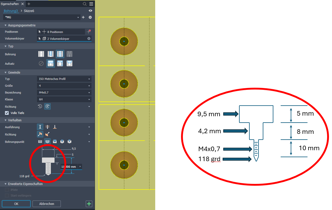

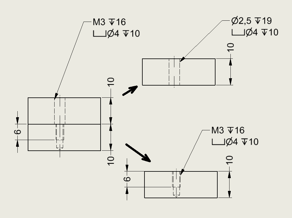

angenommen, ich möchte zwei Teile miteinander verschrauben.
In Teil 1 habe ich dafür eine Durchgangsbohrung, in Teil 2 eine Bohrung mit Gewinde.
Nun stört mich der Schraubenkopf, daher möchte ich diesen inklusive Unterlegscheibe in Teil 1 versenken – durch eine „Tasche“ (Senkung nennt sich das, glaube ich, korrekt).
Mit dem Tool Bohrung lässt sich das meiner Meinung nach nur bedingt umsetzen. Eventuell gibt es ja wieder eine für mich versteckte Funktion – daher meine Frage, ob so etwas damit möglich ist.
Bisher habe ich meine „Taschen“-Senkung so erstellt:
Durchmesser = Unterlegscheibe + Toleranz
Tiefe = Schraubenkopf + Unterlegscheibe + Toleranz
Als Bohrung habe ich dann das benötigte Gewinde definiert.
Anschließend habe ich eine weitere Bohrung erstellt, um im ersten Volumenkörper das Gewinde aufzubohren – etwas größer als das eigentliche Gewinde.
Mein Ziel ist, dass die Schraube später durch das erste Teil hindurchgesteckt werden kann und erst im zweiten Teil ins Gewinde greift.
Tatsächlich finde ich diesen Ablauf etwas umständlich und frage mich, ob man so etwas nicht auch im Bohrung-Tool in einem einzigen Arbeitsschritt umsetzen kann – so wie auf meinem (selbst gezeichneten) Bild.

Bis du Inventor mitgeteilt hast, was du willst, bist du auf dem herkömmlichen Weg schneller.
Z.B. welche Scheibe willst du einsetzen? Welche Schraube?
Fragen über Fragen.

Wie ich dem IV an der Stelle mitteilen soll, welche Unterlegscheibe ich verwende, wüsste ich gar nicht. Auf diese Idee bin ich auch gar nicht gekommen. Dafür habe ich mir Tabellen ausgedruckt, in denen die Bemassungen der Schrauben für ISO 4762 und die für die Unterlegscheiben nach DIN 125-1 A stehen.
Ich hatte auch eher gedacht, dass man die Bemassungen so angeben kann, dass im oberen Teil kein Gewinde ist, sprich, dass das Gewinde erst später anfängt, wie es bei Schrauben mit Teilgewinde üblich ist. Die haben ohne Gewinde am Schraubenkopf und nicht, wie vom IV dargestellt, am Ende der Schraube.
Kann natürlich sein ich Interpretire da wieder etwas falsch, ... :-(

Du willst (vermutlich im Mastermodell) die verschiedenen Bohrungsdurchmesser für eine Schraube über zwei Bauteile hinweg erzeugen. Das ist verständlich, aber beim Programmieren der Bohrungsfunktion von Inventor ist daran nicht gedacht worden, die kann immer nur eine einzige Senkung. Damit kann man in der zylindrischen Ausführung zwar auch eine Durchgangsbohrung erzeugen, dann aber nicht mehr die Senkung für den Schraubenkopf.
Was das Teilgewinde angeht: Bei Gewindebohrungen wird ohnehin standardmäßig nur für einen Teil der Bohrung Gewinde vorgesehen, weil das bei der Herstellung mit einem Gewindeschneider nicht anders geht. Der tiefere Bereich der Gewindebohrung hat dann ca. Kerndurchmesser. Die Durchgangsbohrung muss dagegen mindestens Nenndurchmesser haben.
Für Schraubenkopfausführung und Unterlegscheiben gibt es keine Eingabemöglichkeit, Inventor will nur die ganze Senkungstiefe wissen, da ist Kopfrechnen angesagt (Taschenrechner ist auch erlaubt  ) Inventor hält zwar irgendwo eine Tabelle mit Durchmessern und Tiefen der Senkung bereit, aber die hat immer nur je einen Wert pro Nenndurchmesser und Kopfform, und die schon eingetragenen Werte sind ohne Unterleg- oder Sicherungsscheibe gerechnet.

Richtig, so meinte ich das.
Also durch zwei Teile eine Schraube ...
Es ist sehr schade, dass hier keine zweite Senkung direkt mit angegeben werden kann.
Ich glaube, das IV hat die Daten sofort in einer Tabelle, spätestens wenn man die Teile in einer Baugruppe in der Datenbank einfügt, dann sind alle Daten hinterlegt.
Doch darauf wollte ich eigentlich gar nicht hinaus.
Eher darauf, dass man selbst Kopfrechnen (mit dem Taschenrechner) betreibt und dann die richtigen Daten eingibt, ähnlich wie ich es auf dem Bild im Beitrag 1 dargestellt habe.
Schade, dass es diese Funktion nicht gibt. Dann muss ich weiterhin die Bohrung mit Senkung machen und dann das erste Teil mit einer zweiten Bohrung darüber setzen, die etwas größer ist.
Danke für euer Feedback.

Bohrst du in der Baugruppe? Sieht mir irgendwie danach aus. Denn sonst wäre es in Teil A eine Durchgangsbohrung mit zyl. Senkung und in Teil B eine normale Gewindesacklochbohrung. Die Dimensionen könnte man über abgeleitete Parameter aus dem Masterskizzenteil zentral steuern.
Das Baugruppenbearbeitungen nicht im Bauteil erscheinen ist dir bewusst?
Wenn es eine Baugruppenbearbeitung bleiben soll, mal überlegt das einfach in zwei Feature aufzuteilen? Bearbeitung 1 wäre eine Gewindesacklochbohrung mit Senkung. Die Senkung hat Nenndurchmesser und die Tiefe der Senkung entspricht der Dicke von Teil A. Bearbeitung 2 wäre eine einfache Sacklochbohrung in Teil A mit Tiefe = Schraubenkopfhöhe + Scheibenhöhe.
Fraglich bleibt dabei, wer soll das in der Montage so bohren?
Der Schraubenverbindungsgenerator kann solche Verbindungen meines Wissens erstellen. Kann aber 1-5 graue Haare dauern.
Nein, ich bin noch immer in der IPT.
Ja das ist mir bewust daher mache ich das in der IPT, und dort Zeichne ich alle Tele die ich benötige, mit ausnahme von Schrauben und Unterlag scheiben das habe ich immer noch nicht verstanden wie das andere machen, Schrauben und Unterlagscheiben kommen bei mir ert in der Baugruppe (IAM) dazu.
Damit habe ich noch nie gearbeitet, war mir bisher immer zu komplex. :-(

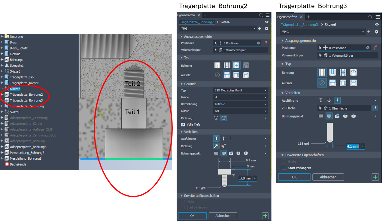

So Ähnlich mache ich das.
Bearbeitung 1
=> Sackloch
= Höhe = Schraubenkopf + Unterlagscheibe + 0,2mm
= Duchmesser = Unterlagscheibe + 0,5 mm
=> Gewinde (so weit wie das gewinde am schluß gehen soll, in der Richtigen Größe.
Bearbeitung 2 (Selbe Skizze wie bei Bearbeitung 1)
=> Geinde um 0,2 mm Größer aufbohren im Teil 1 (dort wo auch das Sackloch  sich befindet)
Gruß Mücke

Original erstellt von Muecke.1982:
...die Bohrung mit Senkung machen und dann das erste Teil mit einer zweiten Bohrung darüber setzen, die etwas größer ist.
Im Mastermodell die Schraubenbohrung für beide Einzelteile auf ein Mal zu erzeugen, hat noch einen weiteren Nachteil:
Die Daten für das Bohrungsinfo werden zwar (nach jahrelangem Quengeln endlich) in die abgeleiteten Bauteile übernommen, das Bohrungsinfo zeigt dann aber in den Bauteilzeichnungen die Daten aus dem Mastermodell an, was für die Einzelteile in den meisten Fällen keinen Sinn ergibt oder auch völlig falsch ist und schnell zu Fertigungsfehlern führt.
Um ein zutreffendes Bohrungsinfo zu bekommen, muss im Mastermodell so gebohrt werden, wie es am Einzelteil erfolgen soll, für das Gewinde also von der Ebene aus, wo das Gewinde anfängt, und für die Durchgangsbohrung getrennt, ohne das Gewinde (dafür aber wieder mit Senkung möglich).

Apropos nicht gut: In Deinem abgebildeten Bohrung-Dialogfenster ist beim Gewinde das Kästchen für volle Tiefe angekreuzt, und auch in Deiner Zeichnung dazu sieht es aus wie Gewinde bis zur Bohrungsspitze. Passt das zur beabsichtigten Herstellung?
Hmm, bisher habe ich das immer so gemacht.

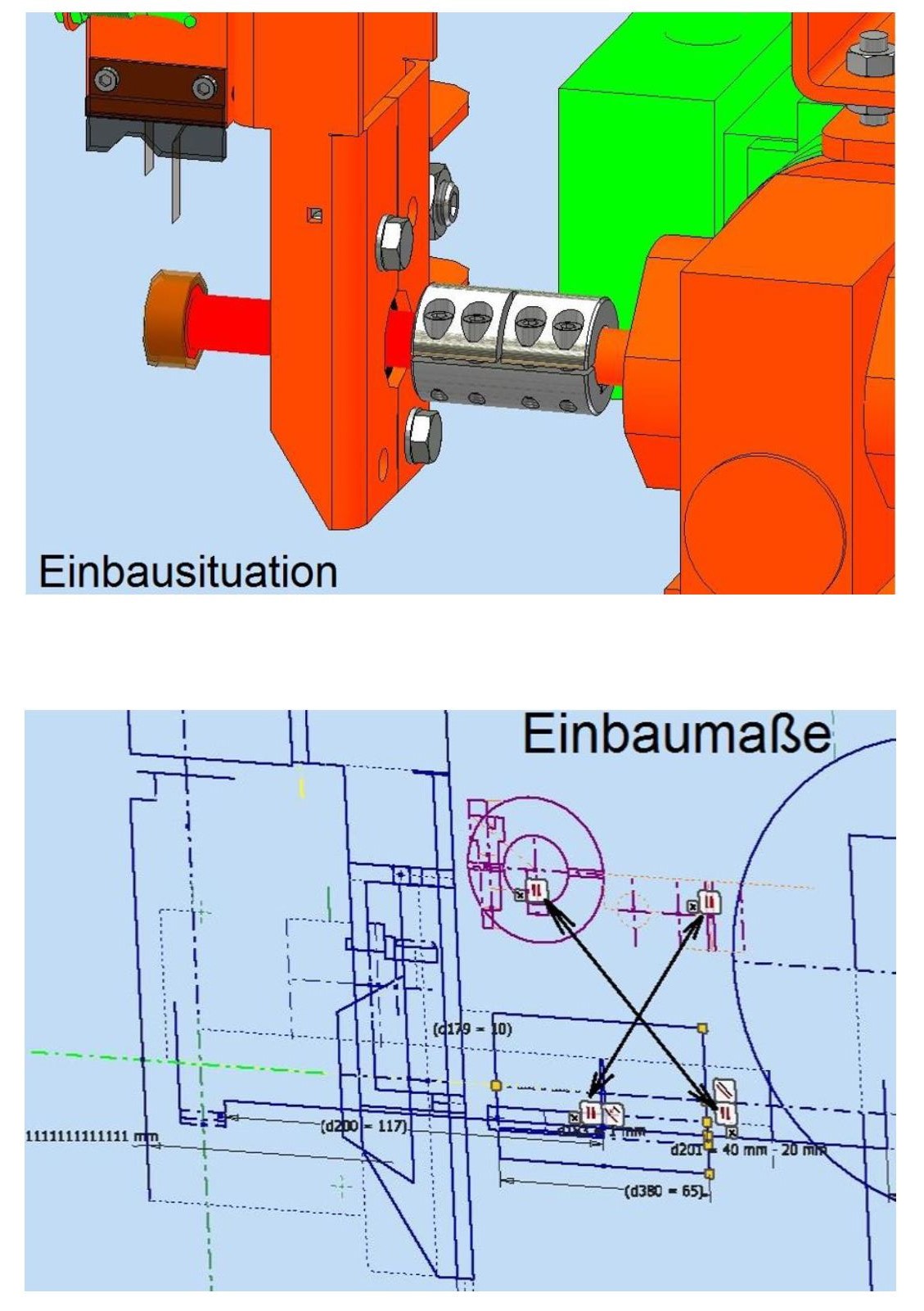

Wie üblich also mein Kommentar: Auch deshalb gehören Bohrungen und Schrauben in Skizzen. Nur dort kann mit den erforderlichen Abhängigkeiten alles zur diesen Maschinenelementen konstruiert werden.
Als Beispiel mal in der Anlage eine Zweischalen-Kupplung mit Schraubenklemmung. Meine Lösung kommt mit einer Skizze und einem Skizzenblock aus, mit der alle Maße und Konstruktionsbedingungen definiert werden konnten!

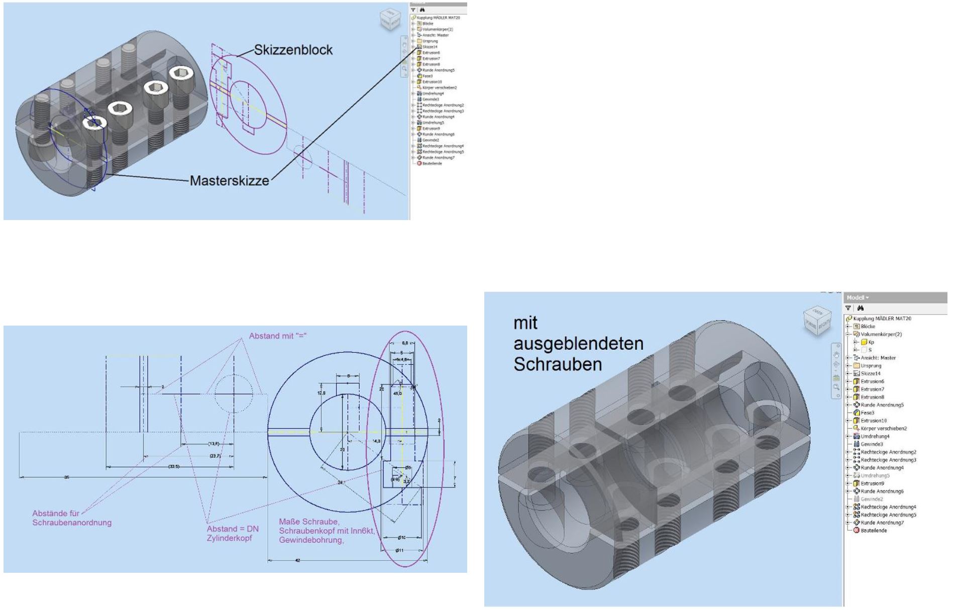

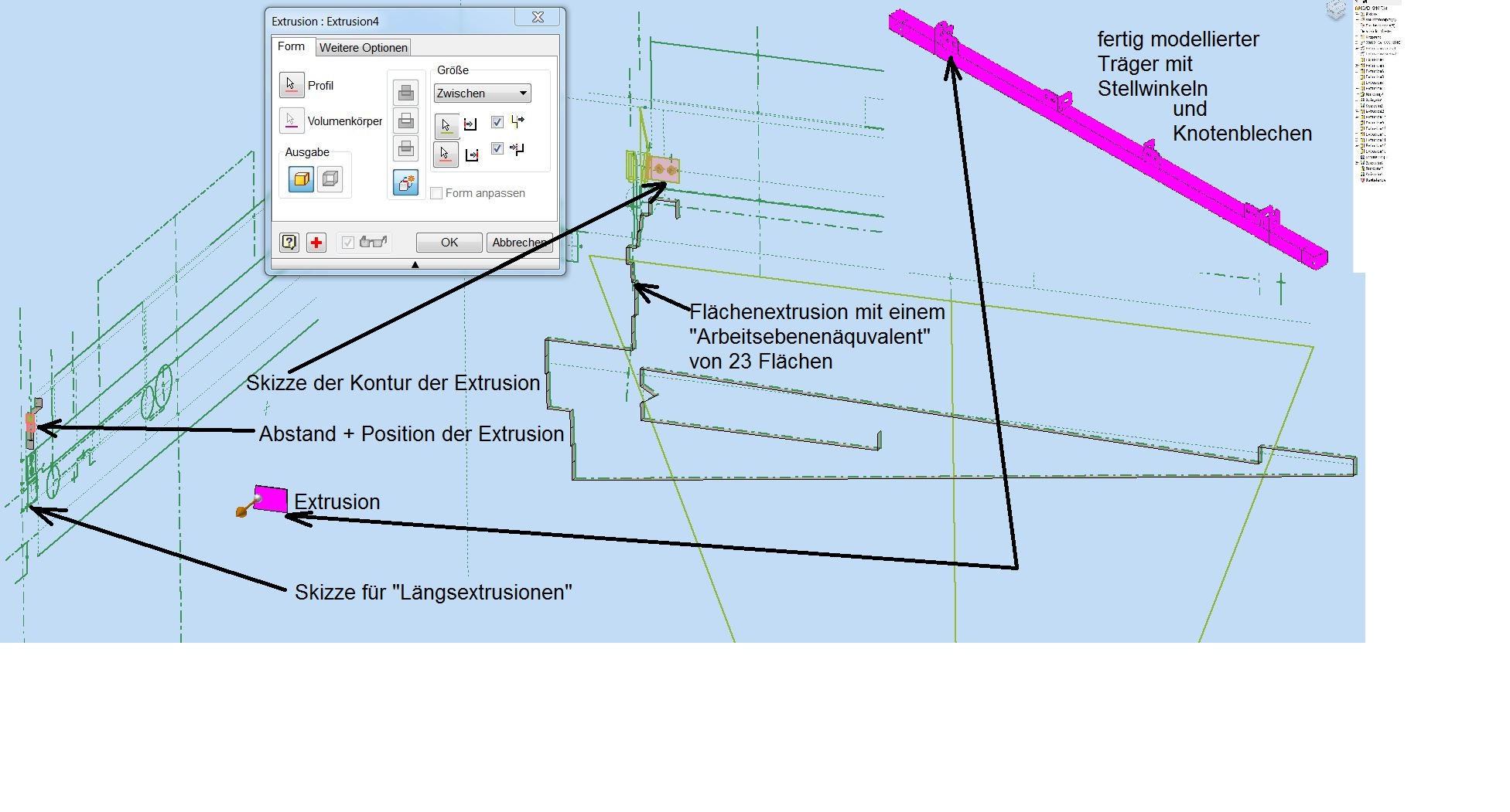

Etwas abweichend vom Ursprungsthema, aber zur Darstellung wie der Skizzenblock der Kupplung in einem Mastermodell zur Konstruktion weiterverwendet wird, hier ein konkretes Beispiel mit einer Masterskizze in dem die Kupplung „eingebaut“ ist. Beispiel dazu siehe Anlage.
Suchhinweise/Stichworte für Leuts die: Masterskizze anwenden und Legomethode, Klötzchenmethode vermeiden wollen.

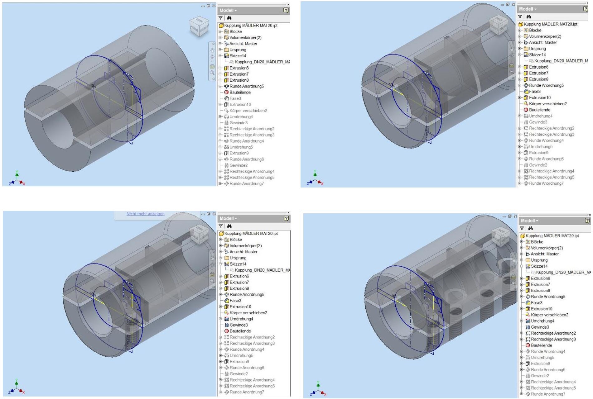

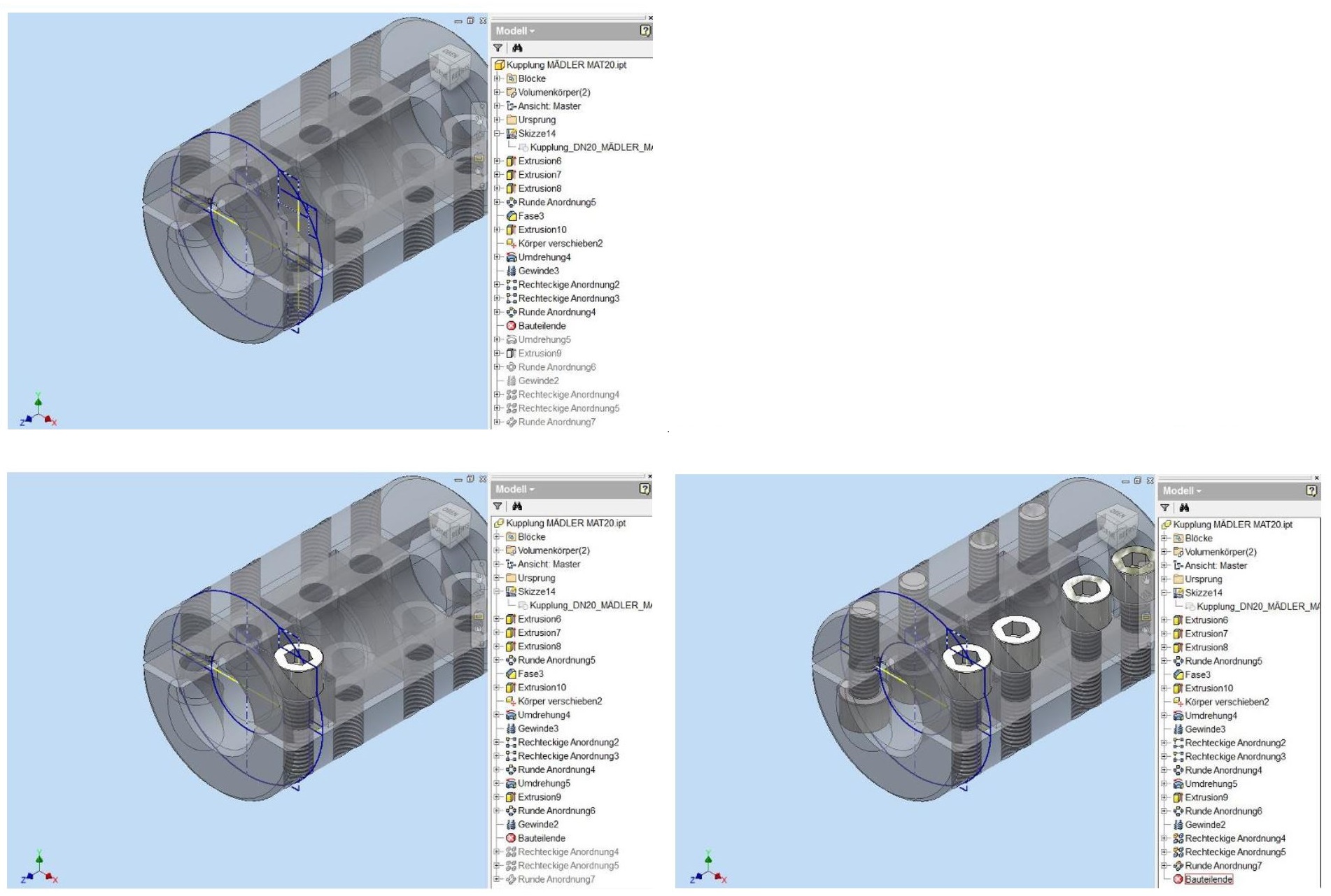

Hier noch eine Bilderfolge der Modellierung.

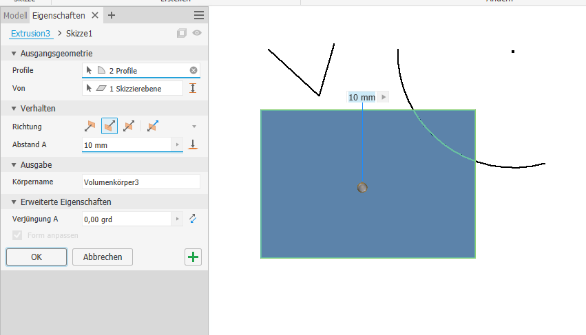

Mein Versuch zum Nachbau
ich habe versucht, das Modell nachzubauen, und möchte hier kurz meine Vorgehensweise sowie die Punkte schildern, die mir dabei aufgefallen sind:
Nachteile bzw. Unterschiede zu Manfred Gündchen Skizze:
1. Ich sehe auf den ersten Blick nicht, wie tief die Senkung der Schraubenköpfe ins Material reicht.
> In der von Manfred Gündchen Skizze ist das hingegen sehr schön ersichtlich.
2. Das Werkzeug Bohrung habe ich zweimal verwendet, wodurch in Zeichnungen (idw) leider nicht korrekt ausgegeben wird.
> Das hatte Herr Schröder ja bereits erklärt.
> Bei Dir habe ich es nicht im Detail überprüft, aber ich meine gesehen zu haben, dass das Gewinde ursprünglich durch beide Teile ging (da bin ich mir aber nicht ganz sicher).
3. In meiner IPT-Datei habe ich keine Schrauben abgebildet.
>> Dafür müsste ich eine neue Arbeitsebene durch die Mitte des Schraubenlochs erstellen, darauf eine Skizze mit der Schraube zeichnen und daraus dann einen Volumenkörper erzeugen.
Darüber hinaus werden sicher noch weitere Unterschiede oder Punkte auftauchen.
Mein Vorgehen (Zeitaufwand ca. 1 Stunde, durch das Ablesen vieler Maße war es nicht so aufwendig):
1. Skizze mit Grundkörper erstellt
< Zwei Kreise mit mittlerer Trennung und Passfedernut (vermutlich)
< Einen Punkt für die neue Arbeitsebene (benötigt für die Verschraubungen)
2. Aus der Skizze einen Volumenkörper erzeugt
3. Arbeitsebene parallel zur Ursprungsebene durch den Punkt aus Skizze 1 erstellt
4. Neue Skizze auf dieser Arbeitsebene, anschließend die Arbeitsebene ausgeblendet
< In der Skizze alle Punkte für Bohrungen/Gewinde sowie der Schlitz zwischen den beiden Achsen
5. Mit dem Tool Bohrung alle 4 Punkte aus Skizze 2 gewählt, M6 eingestellt, Durchmesser und Tiefe für die Senkung eingetragen und „Vollgewinde“ ausgewählt
6. Erneut Bohrung ausgeführt: wieder alle 4 Punkte gewählt, Bohrungsdurchmesser vergrößert (ohne Gewinde, ohne Senkung), bis Fläche gewählt
7. Den Schlitz zwischen den Achsen mit Extrusion bis Fläche ausgeschnitten
8. Mit dem Werkzeug Polar Skizze 2 (beide Bohrungen) sowie die Extrusion aus Schritt 7 ausgewählt und auf die gegenüberliegende Seite übertragen.
9. Fasen erstellt
Fertig.
Anlage:
Ich habe die IPT-Datei sowie ein Bild beigefügt, das den Ablauf etwas verdeutlichen soll.

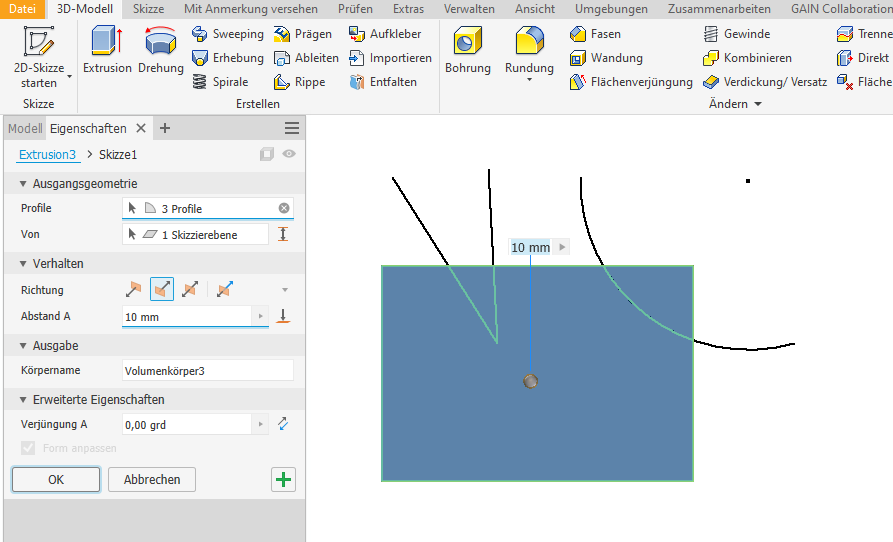

@Muecke.1982,
wie bist Du beim Nachvollziehen meiner Vorgehensweise vorgegangen?
Hast du das Browserende zur ersten Extrusion hochgeschoben und dann Modellierung für Modellierung runtergeschoben?
In meiner Skizze ist das Profil der Kupplung mit Trennung der beiden Schalen und der Vierteltrennung zur Hälfte der Länge ausgeführt - so weit so klar?
Dann in der selben Skizze die Bohrung auf der einen Seite der Mittelachse der Bohrung und wegen der besseren Übersichtlichkeit die Schraube auf die gegenüberliegenden Seite der Mittelachse.
Damit die Klemmung funktioniert ist natürlich nur auf der der Kopfseite gegenüberliegenden Seite das Gewinde. Auf der anderen Seite ist die Durchgangsbohrung. Siehe Skizze.
Alle erforderlichen Maße sind über „=„ als Abhängigkeiten zugewiesen. Deshalb sind in meiner Modellierskizze weiter keine Maße zu sehen so wie bei Dir.
Du könntest zB ja meinen Block benutzen oder selber einen zu erstellen; das übt!
Die Position der Bohrungen sind im Skizzenblock konstruiert und fixiert. Hast Du das erkannt?
Durch das Sichtbarmachen der Blockbemaßung soll das Maß durch Einfügen im Fenster beim Anordnen der Bohrungen genutzt werden. Das ist dann „Vollparametrisch“.
Die Kupplung ist „aus der Mitte heraus“ extrudiert.
Um die Bohrungsmodulierung mit der selben Skizze erstellen zu können, wurde der Volumenkörper auf eine Bohrungsposition verschoben. Kleiner Trick; spart weitere Arbeitsebenen und Skizzen.
Bohrungen und Schrauben sind dann durch die im Modell zu sehenden Anordnungen erstellt worden.
Wie gesagt sollte das durch das Schritt für Schritt runterziehen des Browserendes erkennbar sein.

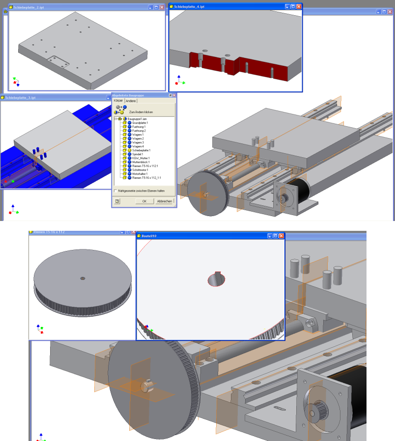

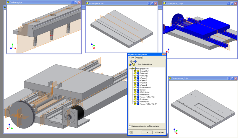

Nun zu Bild 1.
Hier rüsten wir vor allem die häufiger genutzen Zukaufteile mit den Negativkonturen aus, hier im Bildchen links oben eine Schienenführung, die die Gewinde unten mit dranbekommen und auch gleich einen Ansatz für eine Freifräsung. Im mittleren Bild oben die Grundplatte, wie wir sie modellieren oder sowas schon haben und nur kopieren, die Maße ändern.
Nun bauen wir links unten die gewünschte Baugruppe mit allen Teilen auf, hier ist es ein einfacher Schlitten mit Linearführung und Kugelgewindespindel. Wir stören uns jetzt nicht daran, daß die Teile sich überlappen. Aber alle diese Teile mit Ausnahme der großen Zahnriemenscheibe, der Grundplatte und Schiebeplatte sind solche Teile mit den Negativkonturen mit dran. Nun ein neues Teil (rechts oben), verlassen die Skizze auch gleich wieder und wählen die abgeleitete Komponente. Im Dialogfeld wählen wir oben Baugruppe, dann schalten alle Teile durch Klick auf die Baugruppe auf das blaue Minuszeichen. Und nur bei Grundplatte, dem ersten Eintrag, klicken wir drauf, bis wieder das gelbe Pluszeichen da ist.
Und wir bekommen die Grundplatte, wo alles Störende abgezogen wurde, im Bild rechts unten. Die Gewinde der Führungen sind drin, die des Spindelfestlagers und auch die vier Gewinde an der Ecke für den Motorhalter. In einem Rutsch und man macht sich keine Gedanken mehr, welche Größe und welche Tiefe. Damit die Spindelmutter nicht mit der Grundplatte crasht, ist auch die Freifräsung gleich mit drin, vergisst man also nicht.
Dasselbe machen wir jetzt in Bild 2 mit der Schiebeplatte. Wir nehmen also denselben Zusammenbau und ziehen diesmal alles von der Schiebeplatte ab. Im Schnitt rechts oben sieht man schön, auch die Senkungen sind drin, ohne daß man da extra hätte nachschlagen müssen. Genauso wäre es auch mit versenkten Langlöchern. Und auch die Gewinde mit Tieferbohrungen für die Kernlöcher.
Und im unteren Teil von Bild 2 ziehen wir dieselbe Schau mit der großen Zahnriemenscheibe ab, brauchen also nicht zu schauen, welchen Wellendurchmesser die Kugelgewindespindel hat und welche Paßfeder mit oder ohne Rückenspiel da verbaut ist. Wenn der Abzugskörper einmal richtig ist, wird er auch künftig stimmen, mit einfachen Tricks auch die Passung für die Bohrung.

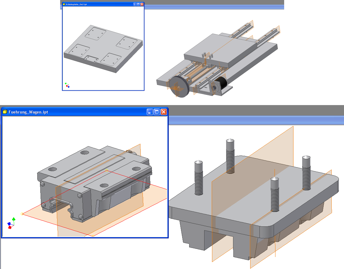

In Bild 3 hat sich nun Ungemach ergeben, wir mußten mit der Schiebeplatte 2mm tiefer, jetzt erstellen die Abzugskörper der Führungswägen auch gleich die passenden Einfräsungen und setzen die Aufnahme für den Mutterhalter der Kugelgewindespindel nach.
Das Ganze macht also Änderungen mit.
In Bild 3 unten sieht man den Vergleich, ein Führungswagen, wie man ihn sich vom Hersteller herunterlädt und rechts den selbstmodellierten Abzugskörper, der möglichst einfach sein soll und kein nachgearbeiteter STEP-Import.
Was nicht geht, ist ein solches abgeleitetes Bauteil wieder im Zusammenbau zu verwenden, das gäbe einen Zirkularbezug. Aber man kann mehrere IAMs kaskadieren, so also den  Motor erst mal vom Motorhalter abziehen, um die Kontur des Motors da drin zu haben, ohne Bohrungsgrößen oder Zentrierdurchmesser erst ermitteln zu müssen.

Meine abweichende Vorgehensweise auch. Trotzdem hier noch mal die Beschreibung der von mir eingesetzten Skizzenblöcke für die konstruktive Nutzung.

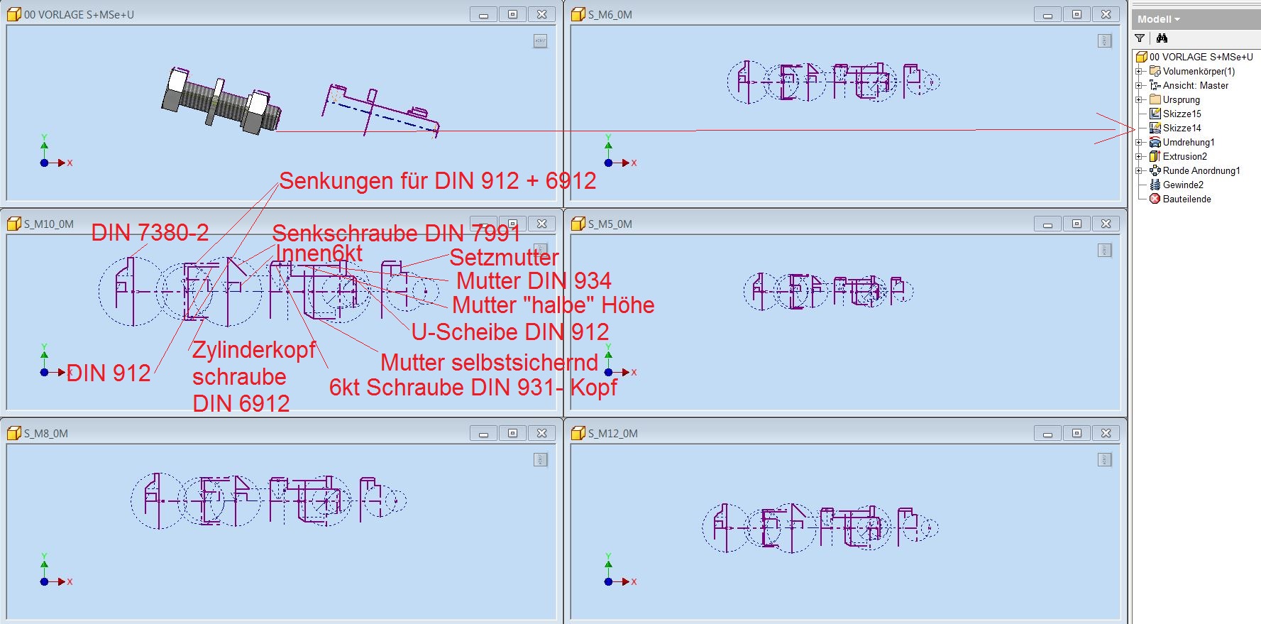

Auf dem beigefügten Bild sind die Skizzenblöcke, für Verbindungselemente von M5 bis M12 und darin die 10 (zehn) DIN-konformen Schraubenköpfe, deren Senkungen und Muttern mit den Beschreibungen mal angezogen.
Eine modellierte Verbindung, oben links, ist ebenso dargestellt, mit den Modellierungsschritten rechts im Browser. Die Vorlage-Skizze, die ich durch Kopieren für Skizzen in Modellen (ipt) benutze, ist rechts neben dem Schrauben-, Muttern- U-Scheiben-Modell zu sehen.

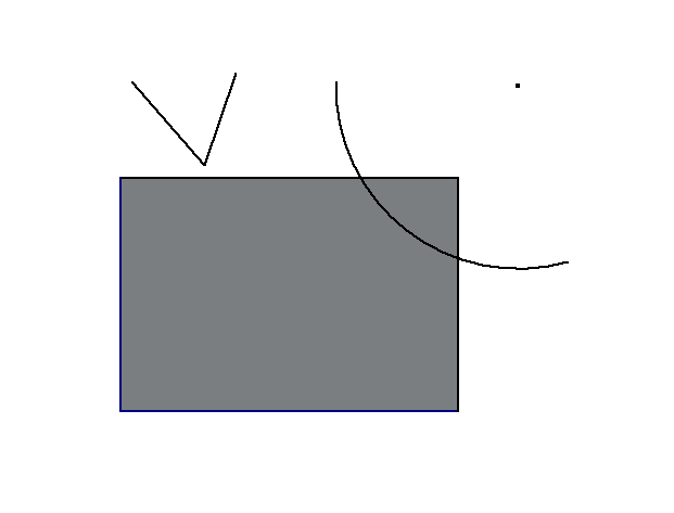

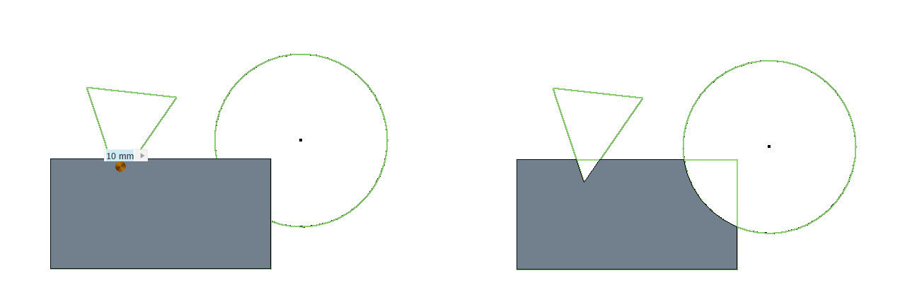

Für Hr. Gündchen nochmal die Gegenüberstellung des Skizzenverhaltens alt und neu.
Links das, was der alte Inventor macht und der neue. Beim alten würde man ins Rechteck klicken, beim neuen die Rechteckkontur.
Rechts jeweils dann das Verhalten des neuen Inventors, hier habe ich einfach ins REchteck geklickt. Er spart die Zonen aus, die auch zum Dreieck oder Kreis gehören.
Dann im zweiten Bild habe ich die ins Rechteck ragende Ecke des Dreiecks aus diesem hinausgeschoben. Links bleibt alles, wie es war, aber rechts ist jetzt auf einmal auch der Kreis für die Extrusion mit angewählt, obwohl ich den nicht angewählt habe.

Noch mal zu murphys Bemerkung zu Skizzenblöcken - meinereiner verwendet Skizzenblöcke  n i c h t  zum Modellieren, sondern  n u r  als "Maßspender" von Skizzenlinien!

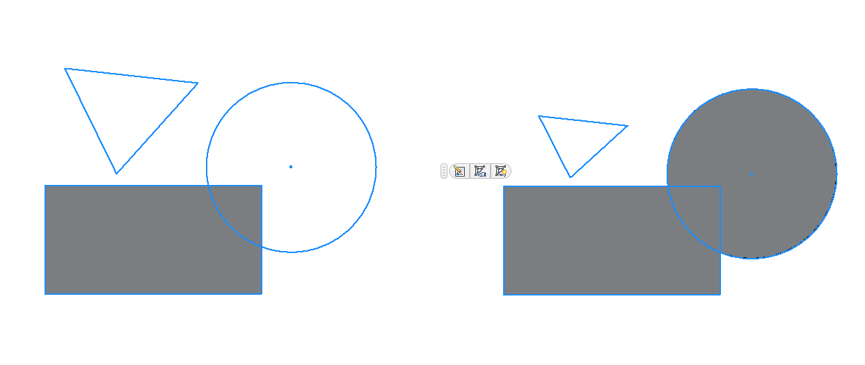

Nun dasselbe nochmal mit offenen Konturen.
Rechteck ist geschlossen, Dreieck und Kreisbogen offen. Das wurde ja als tolles Feature verkauft, daß man jetzt eben keine geschlossenen Konturen mehr brauche.
Im ersten Bild ins Rechteck geklickt, wie zu erwarten läßt der die überlappenden Flächen weg.
Dann die Ecke vom offenen Dreieck rausgenommen, jetzt wirft er auch das vom Kreisbogen raus. Man achte link oben jeweils auf die Angabe der Anzahl Konturen.
Nun die Ecke wieder rein, jetzt sagt er, daß er 3 Konturen hätte, also nicht nur das Rechteck genommen hat. IV kehrt also nicht zum Zustand des ersten Bildes zurück.
Das kann schon heiss enden.

Hallo zusammen, hallo Manfred,
ich habe mir heute deine IPT etwas genauer angeschaut und hätte zu einigen Schritten ein paar Fragen – einfach, um deine Herangehensweise besser zu verstehen.
Grundsätzlich ist es ja völlig in Ordnung, dass jeder seinen eigenen Weg findet, ein Modell aufzubauen. Ich merke aber, dass ich mich mit einigen Dingen noch etwas schwer tue – wahrscheinlich, weil mir bestimmte Abläufe oder Hintergründe (noch) nicht ganz klar sind. Deshalb hinterfrage ich an manchen Stellen deinen Aufbau, in der Hoffnung, daraus mehr Verständnis zu gewinnen. Natürlich muss ich nicht immer alles bis ins letzte Detail verstehen – aber lernen möchte ich dabei auf jeden Fall.
Extrusion6
Warum wurde hier die Nut für die Gasfeder noch nicht direkt mit erstellt, sondern erst später in Extrusion10?
→ Ich hätte erwartet, dass man das gleich in einem Schritt erledigt, um zusätzliche Arbeitsschritte zu vermeiden. Gibt es dafür einen bestimmten Grund?
Extrusion7
Diesen Schritt konnte ich leider nicht ganz nachvollziehen. Was genau war hier die Idee dahinter?
Extrusion8
Hier frage ich mich, warum der Schnitt nicht direkt auf beiden Seiten in der Skizze angelegt wurde.
→ Du hattest ja mal gesagt, dass möglichst alles schon in der Skizze enthalten sein sollte.
Stattdessen wurde die Funktion über Runde Anordnung5 auf die andere Seite gespiegelt.
(Wenn man z. B. eine Linie mehr in die Skizze integriert, könnte man sich diesen Schritt evtl. sparen – der Modellbaum würde dadurch kürzer und übersichtlicher.)
Fasen3
Ich erinnere mich, dass mal erwähnt wurde, Fasen und Rundungen möglichst erst zum Schluss zu setzen, damit Skizzen und Volumenkörper stabiler bleiben.
→ Habe ich das falsch im Kopf, oder gibt es hier eine Ausnahme?
Extrusion10
Diesen Schritt hätte ich persönlich weggelassen, da ich die Funktion schon in Extrusion6 integriert hätte. Aber vielleicht gab es bei dir einen Grund für die getrennte Vorgehensweise?
Körper verschieben2
Die Idee finde ich ziemlich clever – das hat mir zum ersten Mal richtig erklärt, wie z. B. Schrauben oder andere Elemente an einer anderen Stelle im Modell auftauchen können, obwohl sie woanders skizziert wurden.
→ Ich verstehe jetzt auch besser, warum und wie man Körper verschiebt.
Allerdings frage ich mich, wie das mit der Empfehlung zusammenpasst, dass „alle relevanten Teile in einer IPT gezeichnet“ sein sollten. Wenn man Körper verschiebt, sind sie ja dann nicht mehr an ihrer ursprünglichen Position – oder habe ich da etwas falsch verstanden?
Durch diese Anpassungen könnte man den Modellbaum z. B. von 20 auf 17 Schritte reduzieren.
Besonders spannend fand ich übrigens den Umgang mit Schrauben und Bohrungen – Rechteckige Anordnung und Runde Anordnung habe ich bisher kaum verwendet, das war also sehr lehrreich für mich!

Zu Extrusion 6
Die „Extraextrusion“ wurde erstellt um, bei Bedarf, die Passfedernut einfacher ein und ausschalten zu können.
Die Passfedernut ist nicht Lieferumfang von Mädler. Hier wurden die nach DIN empfohlenen Maße selbst nachgehalten und integriert. Tatsächlich fehlten noch die Höhe der Passfeder und die Position/Tiefe der Nut in der Welle – das ist inzwischen korrigiert!
Wie schon mehrmals erwähnt, wird der Skizzenblock, hier der Kupplung, zur Festlegung von Konstruktionsmaßen in den Masterskizzen und Modellen verwendet.
Zu Extrusion 7
Den kleinen „Kringel“ in der Längsmitte wird zum Platzieren benötigt.
Zu Fasen 3
Kann gehalten werden wie beim Dachdecker. Da bei mir hier die Modellierung des Volumenkörpers der Kupplung abgeschlossen ist, ist die Fase aber „auch zum Schluss“ des Volumenkörpers „Kupplung“ hier.
Zu Extrusion 10
Siehe oben...
Zu Körper verschieben 2
Drehungen können nur an der Stelle der Skizze erzeugt werden; dann kann durch Verschieben des Volumenkörpers die Position verändert werden.
Weiters können Extrusionen auch ohne Verschieben, an in der Flucht zur Skizze liegender Stelle, erzeugt werden. Darauf wurde von mir schon mehrmals hingewiesen, inklusive Bildern dazu. Trotzdem noch ein Beispiel in dem anliegenden Bild.
Stichwort zur Modellierung ist hier “Größe“ „Unterknopf“ „zwischen“.
Das „zwischen“ können alle modellierten Flächen sein. Wenn die Flächen denn „schon da sind“. In meinem Beispiel sind noch keine Flächen aus Volumenmodellierungen da.
Aber - von mir werden extra, in den Masterskizzen, erstellte Linienzüge verwendet. Die als extrudierte Flächen die Abstände und Positionen abbilden.
Stichwort zur Modellierung ist hier “Ausgabe“ „Unterknopf“ „Fläche“ danach das gewünschte Profil wählen.
Das ist änderungsstabiler als modellierte Volumenflächen, die sich verändern oder ganz wegfallen können.
Die Flächenextrusionen sind zwar „extra“ aber unabhängig von anderen Modellierungen – und, nicht zuletzt, statt der hier von Kollegen vorgeschlagenen, an Endpunkten von Skizzenlinienknoten gesetzten Arbeitsebenen, wohlmöglich sogar von 3D-Skizzen, deutlich platzsparender im Browserbaum und meist auch besser in der Zuordnung der extrudierten Fläche zur eigentlichen Extrusion!
Zu „...Empfehlung... ...alle relevanten Teile in einer IPT gezeichnet sein sollten... ...Körper verschiebt... ...nicht mehr an ihrer ursprünglichen Position...“
Das verstehe ich jetzt nicht. Was haben die „relevanten“ Teile mit der Position, in diesem speziellen Maschinenelement, zu tun? Letztendlich sind die Schrauben, in Relation zur Kupplung, an genau den Stellen wo sie laut Hersteller der Kupplung sein sollen!
Bei der von mir hier vorgestellten Kupplung sind alle erforderlichen Teile der Kupplung in einem „Multibodypart“ zusammengefasst, sogar nur in einer Skizze skizziert – besser geht’s, IMHO, nicht. Oder?

Zu Extrusion 6: Ja, das ergibt Sinn.
Zu Extrusion 7: Okay.
Zu „Körper verschieben 2“: Das klingt verdammt interessant, auch wenn ich noch nicht so richtig verstanden habe, wie das gehen soll. Doch das, was du ansprichst, nämlich dass sich Flächen verändern, auf die man Bezug genommen hat, die dann auf einmal nicht mehr da sind oder anders sind, sodass nichts mehr so ist, wie es sein soll, kenne ich nur zu gut. :-( Und es ärgert mich sehr, und meine Teile sind noch klein im Gegensatz zu euren Projekten.
Das verstehe ich jetzt nicht. Was haben die „relevanten” Teile mit der Position in diesem speziellen Maschinenelement zu tun?
Sorry, hier habe ich einen Denkfehler gemacht. Ich habe mit der IAM gedacht und wenn da ein Teil verschoben wird, ist es nicht mehr an der richtigen Stelle. Doch das ist hier nicht der Fall, das war Quatsch von mir, sorry.
Das war schon alles, was ich anmerken wollte. Es gibt keine Kritik an der Arbeit!
Was ich noch nicht erwähnt habe, ist, dass du die Schreibungen zwar mehrfach in deinem Teil drin hast, diese aber nur einmal als Volumenkörper auftauchen. Das finde ich sehr gut.
Denn bei der Halterung der Klinge, an der ich immer noch dran bin, habe ich einige Teile, die doppelt in der IPT gezeichnet werden, da sie zweimal drin vorkommen, jedoch nur einmal in der Produktion als Zeichnung ankommen müssen, da diese baugleich sind und zweimal gefertigt werden müssen (identisch).
